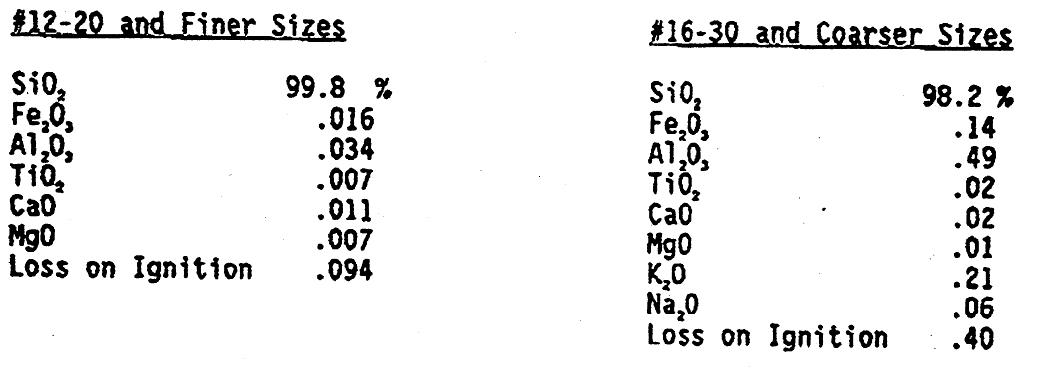

Мнение Re: Проблеми със запояването на LQFP
Ами тук му викаме просто пясък, какво е точно не ме интерисува много, но ето това в прикрепената картинка са му съставките - както се вижда е 99.8% чист пясък :) . А силикона е Daw Corning Dielectric Gel Type EG4240. Доколкото знам тоя силикон го правят специално за нас и не съм съвсем сигурен дали друг може да го купи. С предния, който ползвахме имаше грижи, че се овъгляваше над определена температура и ставаше лесно запалим, та се наложи да ни направят тоя. Та първо пълнят кутията с едрия пясък, после отгоре слагат ситния и след това заливат със силикона и после пекат около 2 часа на 60-70 градуса Целзии. И накрая се получава нещо, което е топлопроводимо и изолира платката от влага, вода и разни други влияния.

Аве питам щото ние тука се чудим кво да слагаме като добавка в епоксидна смола, за да и увеличим топлопроводимостта. Само дето нямаме в момента условя да си правим тестове. Освен това пясъка като пълнеж дава здравина на отливката. Колегата изнамери отнякъде две кила корунд, ама той съвсем на прах (химически чист, за анлиз) и нещо не можахме да направим никви проби. А това вашето си е баш пясък.
Значи на пясъка му дават средно 1.4W/mK термална проводимост а на корунда е 18... Не е баш 30 пъти ама е над 10 пъти по топлопроводим. Много ми е интересно от къде идва идеята пясъка (SiO2) да се ползва за топлопроводник, като той е повече изолатор отколкото проводник...
едит : чистия корунд бил с 35 W/mK термопроводимост ...
Незнам, това е което ние ползваме, а не е като да не са правени стотици тестове. Епоксидна смола има и термопроводяща, но ние от доста време не ползваме смоли, защото при високи температури стават опасни - овъгляват се и се палят.
абе този пясък би трябвало да има сравнително голям епсилон (>4). Не се ли вдигат много паразитните капацитети?
Ами не съм забелязъл да имаме проблем с паризитни капацитети. Пък и платката преди това е покрита с "clear coating".
