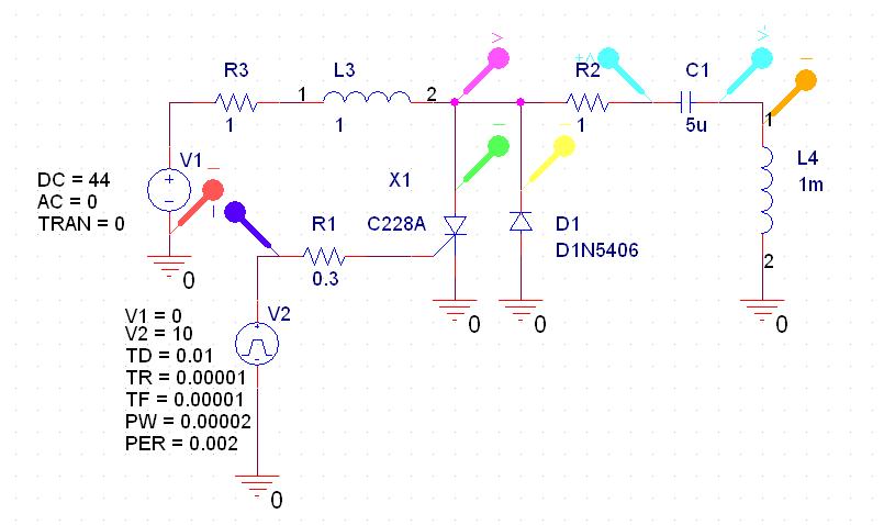

Имам познат в чужбина, който се занимава с ремонти на промишлена електроника. Имал пещ за ремонт и ме попита за принципа на работа и управлението и. Изпрати ми част от силовата схема от документацията на пеща.
Оказа се, че такова чудо няма из моите книги за тиристорни преобразуватели.
Та въпроса ми е някой има ли описание, учебник или друга "сламка" описваща схемата от атачнатата картинка.

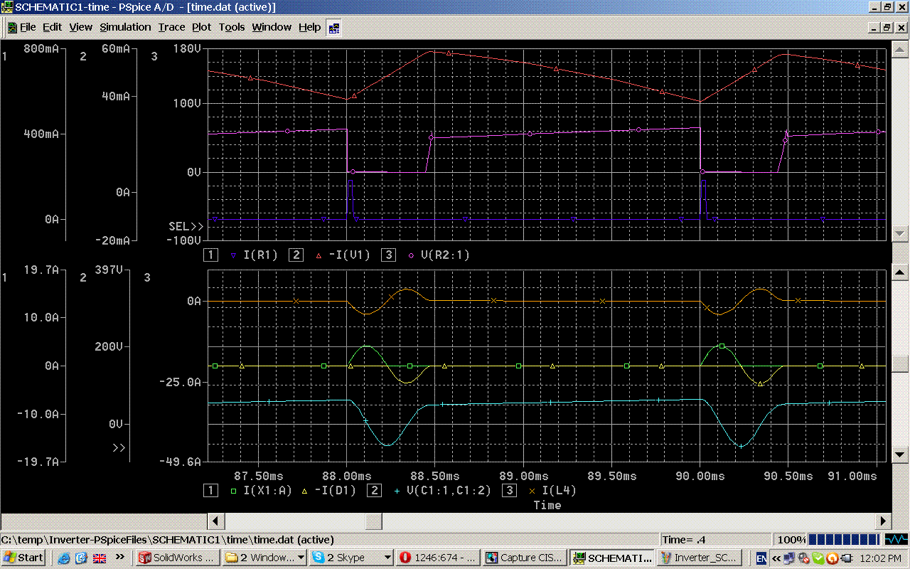

Стана ми интересно и за да си обесня как работи схемата я нахвърлях в P_SPICE и от диаграмите в контролните точки придобих някаква представа, но искам да прочета малко теория по въпроса.
Успял е да я ремолнтира като сменил тиристора и диода. След като заработила установил, че честотата и варира от 300 - 600Hz в зависимост от изходната мощност.
При симулациите в спайса забелязах, че ако повиша честотата на управляващите импулси над определена граница тиристора не успява да се запуши и остава постоянно отпушен, което предизвиква късо съединение.
Явно кондензатора не успява да се презареди през времето, когато тиристора е запушен и да натрупа необходимата енергия с която да запуши тиристора.
Предполагам, че има някакви условия и критерии за стабилно и безопасно управление определящи интервала между управляващите отпушващи импулси за тиристора. Във въпросната пещ се следи единственно пика на напрежение върху тиристора.

В предишния си пост забравих да уточня, че L3 е дросел (реактор), а L4 е бобината, която нагрява и топи метала поставен в нея като "магнитопровод".
Стойностите от схемата и симулацията ми не са истинските, а примерни такива използвани от мен само за да си обясня принципа на работа.
Схемата се захранва с трифазно напрежение, има трифазен двупътен изправител и след него е L3 е дросела.
нямам представа какви са истинските стойности на бобините и кондензаторите, но това в случая не ме интересува, тъй като въпроса ми е принципен, а не конкретен.

Това нещо ще е с доста малка мощност като гледам схемата. И би трябвало да има верига с която следи входния ток. Най общо казано принципа е следния търси се резонанса на L4 (зависи от количеството и вида матриал за топене).
Преди години правих управление за подобно чудо на техниката, но то беше с IGBT и там трябваше да се следи много точно ток-а и резонансната честота. Ако не се уцелеше резонансната честота на бобината която нагрява такива хубави гърмежи ставаха... :roll: Другото което е интересно в случая е че резонансната честота се променяше в зависимост от фазата на метала който топим (твърд - една честота , полустопен - друга, стопен - трета).

С IGBT предполагам е по-просто, тъй като можеш да управляваш момента на запушването му.
При тиристора е по-сложно. Предполагам, че не се гони резонанс, а се кара на "единични" периоди от резонансния кръг и паузи между тях, осигуряващи време за да се дозареди кондензатора.
От симулацията гледам, че ако не се дозареди - няма да може енергията в него да може да "обезточи" тиристора и да го запуши. Така тиристора остава отпушен и никога не се запушва.
Това води до късо съединение на захранването ...
Не се следи тока през системата. Мощността е голяма (150КW).
Управлението е микропроцесорно.
Трябва да помоля приятелят ми да попремери някои от параметрите на вече ремонтираната пещ, за да разбера повече за принципа и на работа . Мерил е напрежението върху кондензатора при работеща пещ и твърди, че то е било над 1.2кV май това е някакво пиково напрежение дължащо се на бобините и преходните процеси. Иначе пеща се захранва с 380V трифазно и няма толкова високи напрежения ...

150KW с 35А триак?!?! 8O И този обратен диод за 3А?
Това да не е китайско?
