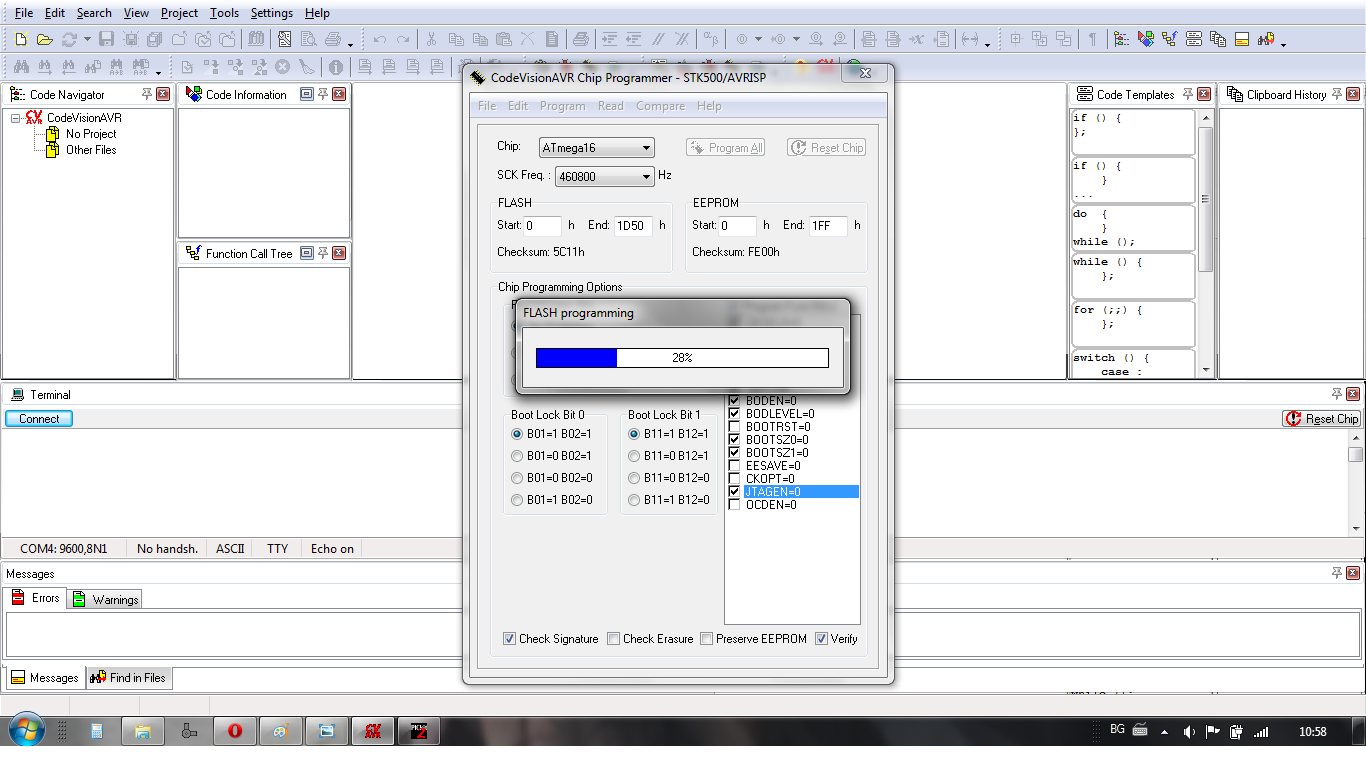

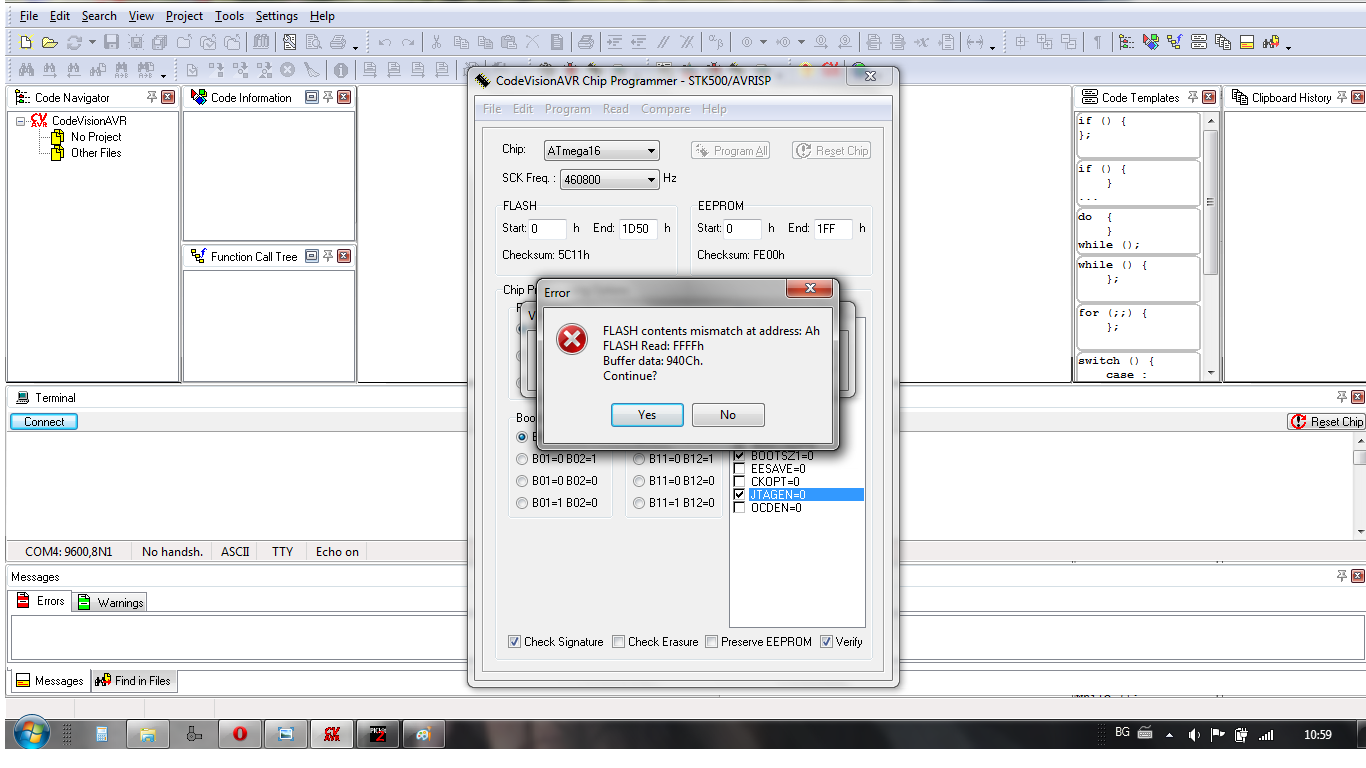

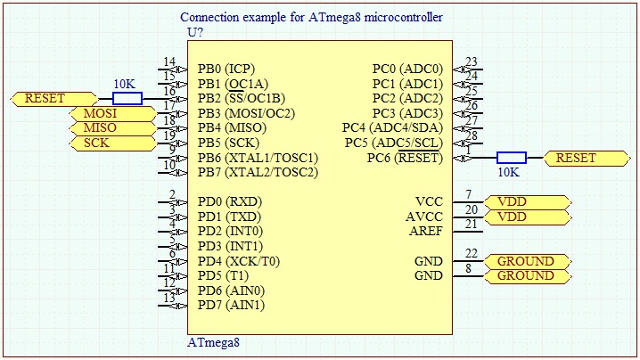

Успях да го подкарам този програматор за авр но когато завърши записа и започне проверката се появява следното съобщение на картинката по долу.Атмега16 съм е свързал както е на снимката с атмега8.Някой можели дами начертае точно кои изводи на чипа дасе свържат към програматора.Данеби да несъм свързал правилно изводите на контролера.

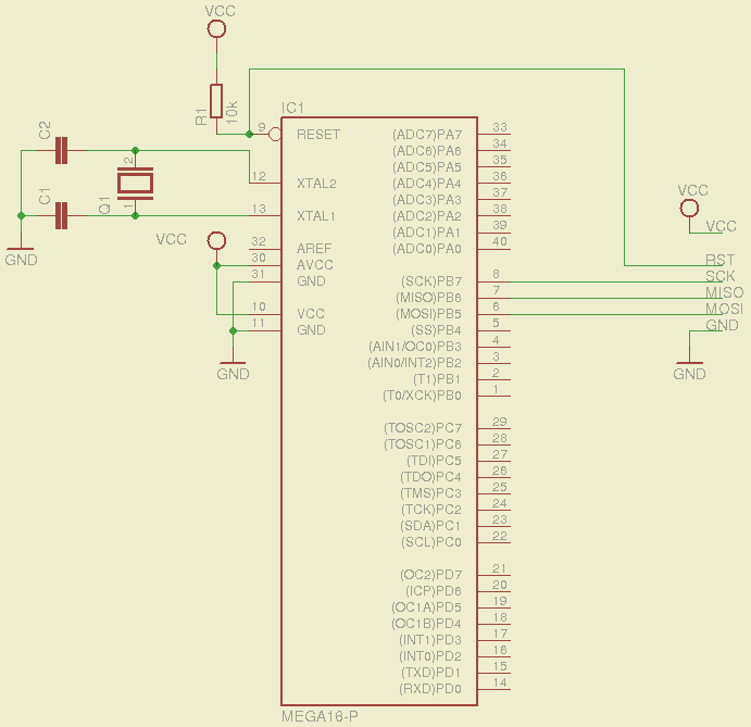

За "ресета" говоря. Лейбъл ресет дето си сложил трябва да е към "+". М/у извод 1 на чипа и резистора трябва да да ти е вързан ресета на програматора.
Ресета на извод 16 за какво е?
Кварц има ли свързан към чипа? (без него няма да успееш)

немога даго схвана как точно тоя ресет даго вържа към програматора ,смисъл кои изводи на контролера да вържа към reseta програматора
Нед Фев 12, 2012 2:31 pm
Мнения: 1730
Мнение Re: Atmega16A-PU
Надявам се сега да схванеш.

Вероятно ти е записан за работа с външен кварц.Подай му на изводXtal1 около 1kHz
Нед Фев 12, 2012 6:09 pm
Мнения: 8407
zoro1 написа:
Може да е кварц, може да е външен РЦ осцилатор. По принцип се продават нагласени на вътрешния генератор и не трябва да има проблеми. Но наистина, самото свързване е леко странно.
