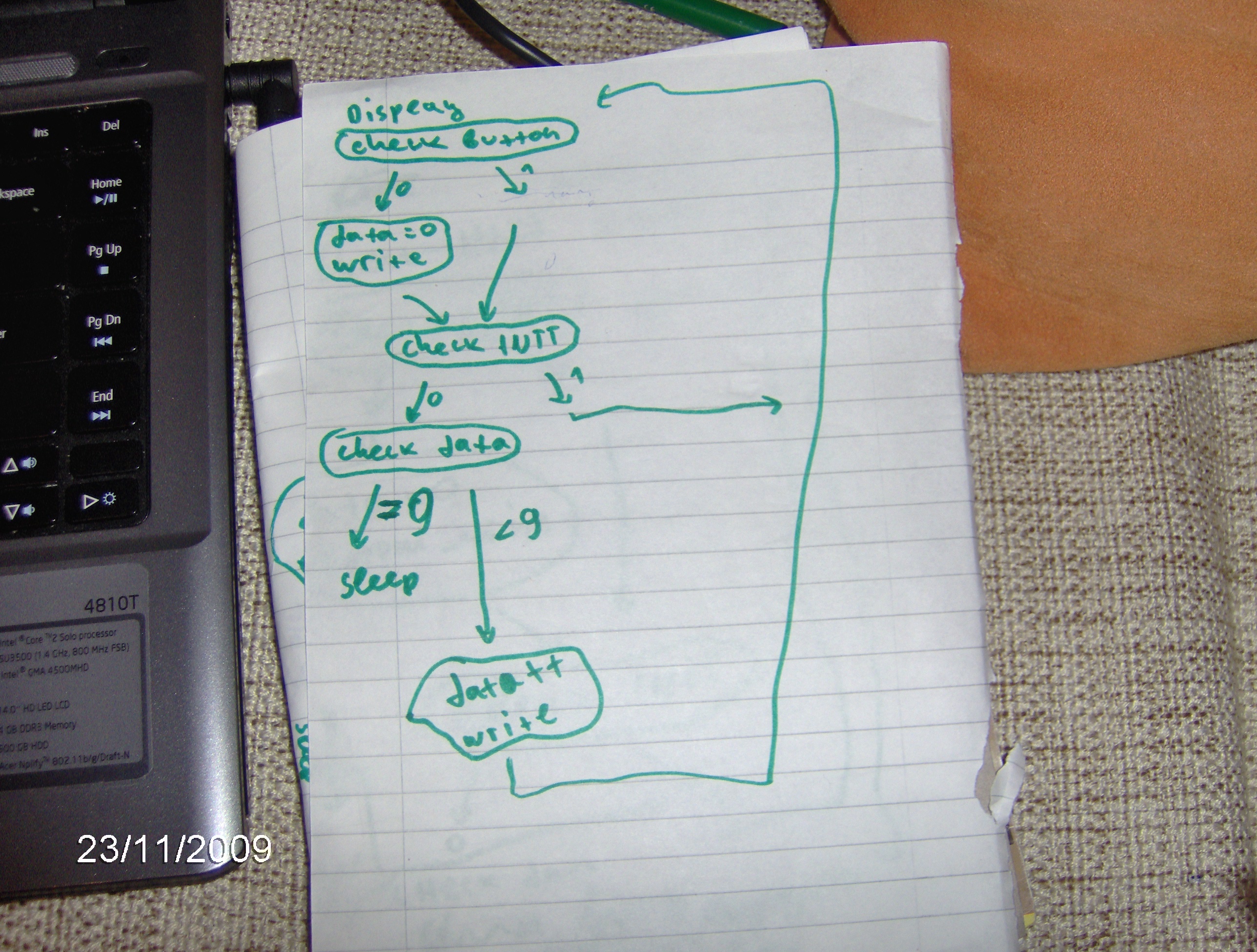

Написах програмата наново. Този път си начертах на един бял лист диаграмка и по нея написах програмата :) И най-накрая разбрах как се работи с Протеуса и я тествах и познайте... РАБОТИИИ 8) Точно както исках 8)
Ето диаграмката и кода:

П.П. Диаграмата претърпя промени :)

Че имаш желание да учиш е похвално. Ето ти малко градивна критика:
1.МикроЦ - едно недоразумение както всичко на МикроЕ. По добре си избери нещо друго (няма много да ти липсват точно тяхните библиотеки, има достатъчно други из нета, а и винаги можеш да си напишеш сам, не си позволявай да свикваш с малоумията им иначе ще се превънеш в ... малоумник), по възможност да е по ANSI C ориентирано че и CCS си има особености. Wizard-ите не са лошо нещо ама ако генерират ANSI C код, а не нещо специфично за съответния компилатор.
2.Обикновено еепрома не се ползва като рам понеже живота му не е безкраен, има малко по-различен подход ако искаш да си запазиш състоянието при отпадане на захранването, то в твоя случай това не е от особено значение.
3.В Си винаги има начин да избегнеш употребата на goto, т.е. като се понаучиш ще видиш колко грозно и безсмислено е това. В твоя случай continue прави това което искаш.
for( ; ; ) {
if(BUT==0) {
goto start;
би могло да е ...
while(BUT != 0);
continue;
Е могат и още неща да се кажат за твоята програма ама за сега толкова.
Ще ми се да ни запознаеш и със следващия си "проект", ама нека да е някоя 18ка че пик16 е едно наказание дето... има доста изписано. А и днешно време на прилични пари има доста по истински контролери, не се задържай на много малките.
Пон Дек 14, 2009 10:55 am
Мнения: 391
Благодаря за съветите. :) Аз точно за това не искам да използвам CCS защото не генерира точно ANSI код и кода не може да се използва с други компилатори.
Значи ще се насоча към hitech-a. Както казва bobyk имам мерак да се науча, а не като някои хора, които искат всичко да им е наготово. Освен това не искам да назубря нещо, ами искам да го осмисля и разбера. В момента малко бавно протича обучението ми защото съм в 8ми клас в МГ Варна и много ни дават домашни и тем подобни работи и ми остава малко свободно време през което да изучавам микроконтролерите. Като се понауча малко ще захващам 18ките. btw смятам да си поръчам ICD2 клонинг от тук: http://www.sirius-pcb.com/?mod=catalog&show=50 .Мислех за pickit2 клонинг (пак от същия сайт), но като се поразчетох из форуми мисля, че ИЦД-то е по-добрия вариант. :wink: btw едно не ми е ясно, ако на крачетата за дебъгване и програмиране на ПИК-а е вързано например lcd, как ще се дебъгва? Нещото, което се сетих е тези крачета да ги оставя само за дебъг и програмиране, но тази идея не ми допада особенно. Не съм много добър в хардуера и затова ви питам. Питам в тази тема за да не отварям нова. ББ и поздрави от Варна.
П.П. Замислих се дали има някой друг в този форум от Варна?! :roll:
Пон Дек 14, 2009 4:20 pm
Мнения: 276
Местоположение: Бургас
Айде, от мен една похвала, стига толкова критики:
Браво! Подходил си методично и си използвал нагледни методи и това е дало резултат. Друго си е, когато видиш нещата на картинки (имам предвид диаграмата в случая). Така и занапред. Като се усъвършенстваш, за простички задачи вече няма да са ти нужни диаграмки на хартия, ти ще си ги представяш в главата общо взето.
От Сириус поръчвай само сглобени и тествани изделия, защото доколкото съм чувал, китовете им са зле комплектовани и понякога не тръгват.
ПП: На твоите години, аз вече се борих с транзистори. Ама тогава бяха и други времена. Сега технологиите са доста напред спрямо тогава. Подозирам какво ще ти е средното образование ... ;) Успех ти желая.
