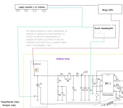

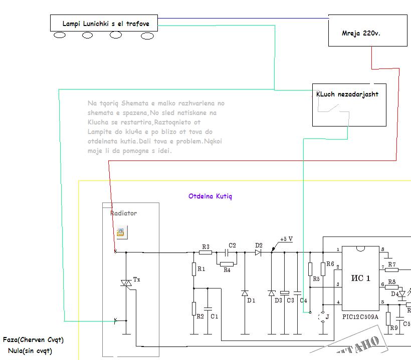

Купих си схема на регулатор от млад конструктор.Линка и е http://www.constructor.bg/mk/IR_regulator.htm Сега почти го монтирах и се получи нещо странно.Удължих кабелите за бутона вградих ги в стената и когато командвам схемата от там при първото натискане светва когато натисна пак за да изключа лампите схемата гасне и се рестартира/следя по светодиода/ за регулиране да не говорим.щом го задържа за регулиране се рестартира след рестарта премигват лампите и пак рестарт.това вече не мога да си го обясня.когато ги окъся с кабелче 5 см. почти на платката няма проблем и регулиране имам.отделих платката от ключа с цел да мога да е сложа в по-голяма кутия с радиатор а да го командвам от обикнавен стълбещен ключ.дали идват смущения покраи удължените кабели минава сноп 220в. и УТП за комп. ми мрежа/, или просто защото единия сигнал не съм го взел от ключа а малко по рано го взех от кабела след това отива да захранва платката ,не знам мисля че проблема е хардуерен щом се стига до рестарт.софтуерно едва ли бих го оправил.Сега не знам какво да правя.Къде да търся проблема някой има ли идея
Ще съм ви много благодарен ако ми помогнете с каквито и да е идей.
Прикачвам ви рисунка със схемата

От индуктирани смущения по удължения ключ.
Или ключа до процесора, или вземаш мерки за филтриране на смущенията.

Даже леко се учудвам, че въобще работи с траф вместо с лампа, ама явно става. Както и да е : щом си отделил платката от ключа, можеш да прибегнеш до enhancements : 1. Направи и нормално захранване : трафче (даже и 100мА става), грец, стабилизатор (78L05) и кондензатори. 2. Сложи един кондензатор 100nF на ключа към маса. 3. Триака можеш да го отделиш от схемата с оптотриак от типа MOC30xx. Ако пак имаш смущения можеш през ключа да захранваш някакво рид реленце сложено на платката. Обаче това с рид релето няма да стане с настоящото захранване.

Най-бързо можеш да пробваш с кондензатор между R5 (към ключа) и маса. Не зная каква е стойността на резистора , но можеш да почнеш със 100 нано и ако не стане да увеличиш стойността примерно до 10 микрофарада. Не гарантирам на 100%, че ще се получи.

Като начало си оправи връзките- раздели "силовите" - да си ходят само към триака, с тези на бутона - за нея сложи усукана жица (не забравяй да е усукана), запой я близо до краката на пикльото (включая жичлето, което отива на маса - пой го близо до пина за маса на пика) . Можеш да сложиш и някакво кондензаторче - около 10-100нано, както те посъветваха, между бутонния вход и маса. Няма да попречи да вържеш и някое резисторче (към 50-100-200 ома) последователно на ключа...

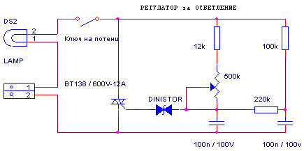

Това върши ли ти работа копирал съм го от готово, има го почти във всеки магазин за електроматериали мисля последно беше около 10тина лева и може до 150W да регулира без радиатор на симистора :

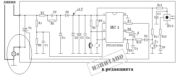

Благодаря ти за схемата но не ми върши много голяма работа тъй като това е за регулиране с потенц .а не електронно.Някой би ли предложил какво да добавя между процесора и симистора за да не натоварвам толкова схемата защото може да гори и от това че наистина черпя много голям ток от проц. и не издържа.Първоначалво идеята ми беше да направя схемата със отделно захранване за да не ми взима от напрежението 40 волта резервирани за захранване на процесолра тъи като лампите ми светят по слабо и се чувства как трепкат.Някой ако има идей за модификации на схемата да сподели нещо .Бях намерил в нета една със отделно захр.Пуснах си специално за целта и 0 до ключа ама някакъв чужденец продава сорса само няма го Безплатно.Маи ще екпериментирам с тази схима докато е направя надеждна ама не знам кога ще стане.Надявам се на вашата помощ

този линк с тази схема по надеждна ли ви изглежда.Поне ги нямя тези 40 волта за захр. понеже си има отдилна нула захранване.Когато пробвах с този тик206 уж по малка консумация за да спася пика и като го натоварих с 2.5 ампера направо залепна така както е .без да регулира. и пак сложих бт136.Та ви питам дали си заслужава да го порачвам от този тип там или е по зле според вас
или пък да направя както съм променил на картинката.не знам дали ще стане но и не искам да изгарям нищо наново затова се допитвам първо до вас
