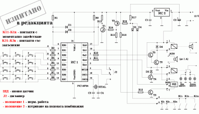

Здравейте, от доста време използвам тази аларма. http://www.constructor.bg/mk/shematics.htm - Универсално алармено устройство с кодова деблокировка на списание младконструктор. В атача ще прикача и бин фаила за пика. Интересува ме как да направя една промяна на софтуера. При техният вариянт когато се затвори датчика се кативира алармата. Тоест когато pin 18 на микроконтролера се даде на маса, когато е незатворен датчика му се подава 1 (тоест +5V). Какво трябва да променя на програмата за да направя тка, 4е когато датчика е отворен да се активира алармата, а когато е затворен да е нормално. Предполягам, че трябва да се смени само една цифра на порта в самата програма но незнам на кой ред точни. Моля някой, които разбира малко от програмирането да ми кайе. Чудя се вече от доста време.
PIC_alarm_shema.gif [ 28.5 KiB | Прегледано 3327 пъти ]
