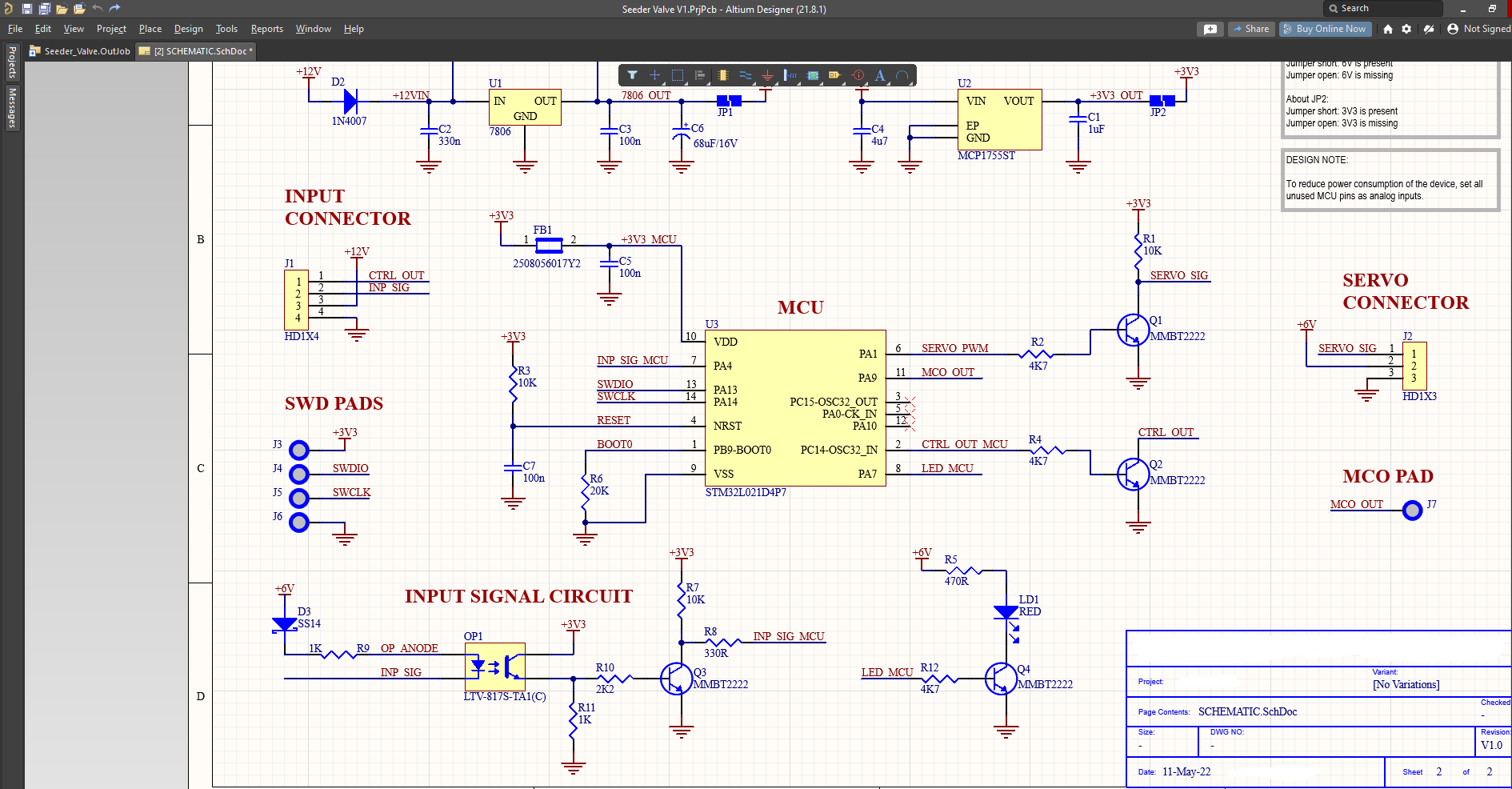

Здравейте,
Направих си платка, която управлява малко серво моторче. Това не е важно де. Проблемът е, че не мога да флашна контролерът. Микроконтролерът е STM32L021D4P7. Пробвам с един китайски ST-LINK V2 и ST-LINK Utility. Не успях никъде да намеря оригинален дебъгер. Когато натисна бутона "Connect to the target" ми изписва грешката "Cannot connect to target" и предположения за настройки, които трябва да направя.
Свързвам ST-LINK V2 и микроконтролера по следния начин:
STLINK -> MCU
3V3 -> 3V3 (ако захраня платката с отделно захранване, оставам го несвързан)
SWDIO -> SWDIO
SWCLK -> SWCLK
GND -> GND
От страната на микроконтролера NRST стои винаги на 3V3 чрез изтеглящ резистор.(не го свързвам с дебъгера).
Прикачам схема на платката. Моля, кажете къде бъркам.

Свържи reset-та или го цъкни, когато му даваш да се свърже с mcu-to - това е най-сигурно. Може да експериментираш с настройките в Target/Settings/Mode.

Ето какво казва ПДФ-ът:
PA14 pin on TSSOP14 package acts as an output pin when the embedded bootloader is active (SPI1_MISO). On empty
devices (devices from factory), the bootloader is active due to the empty check mechanism (refer to RM0377 reference
manual). PA14 pin also acts as SWCLK. When programming devices in TSSOP14 for the first time, it is necessary to use
the "connect under reset" method and the SWD interface to disable the bootloader by driving this PA14/SWCLK pin.
Както е написал syscop, RESET-a си трябва.

Тоест трябва да свържа ресет пина на дебъгера към ресет линията на контролера. Това ли имаш предвид? А ще трябва ли да премахна резистора или кондензатора.
Мога да запоя едно кабелче, ама ако трябва да го прецъквам ще е малко трудно, понеже елементите са 0603, платката като цяло е много малка и това въобще не бях го предвидил.

Тук https://www.st.com/content/ccc/resource ... ematic.pdf е показано какво да свържеш.
