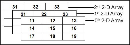

arr[3][3][3]
arrmem.jpg [ 37.3 KiB | Прегледано 3570 пъти ]
arr.jpg [ 18.38 KiB | Прегледано 3570 пъти ]
