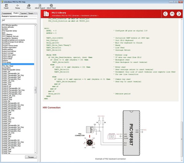

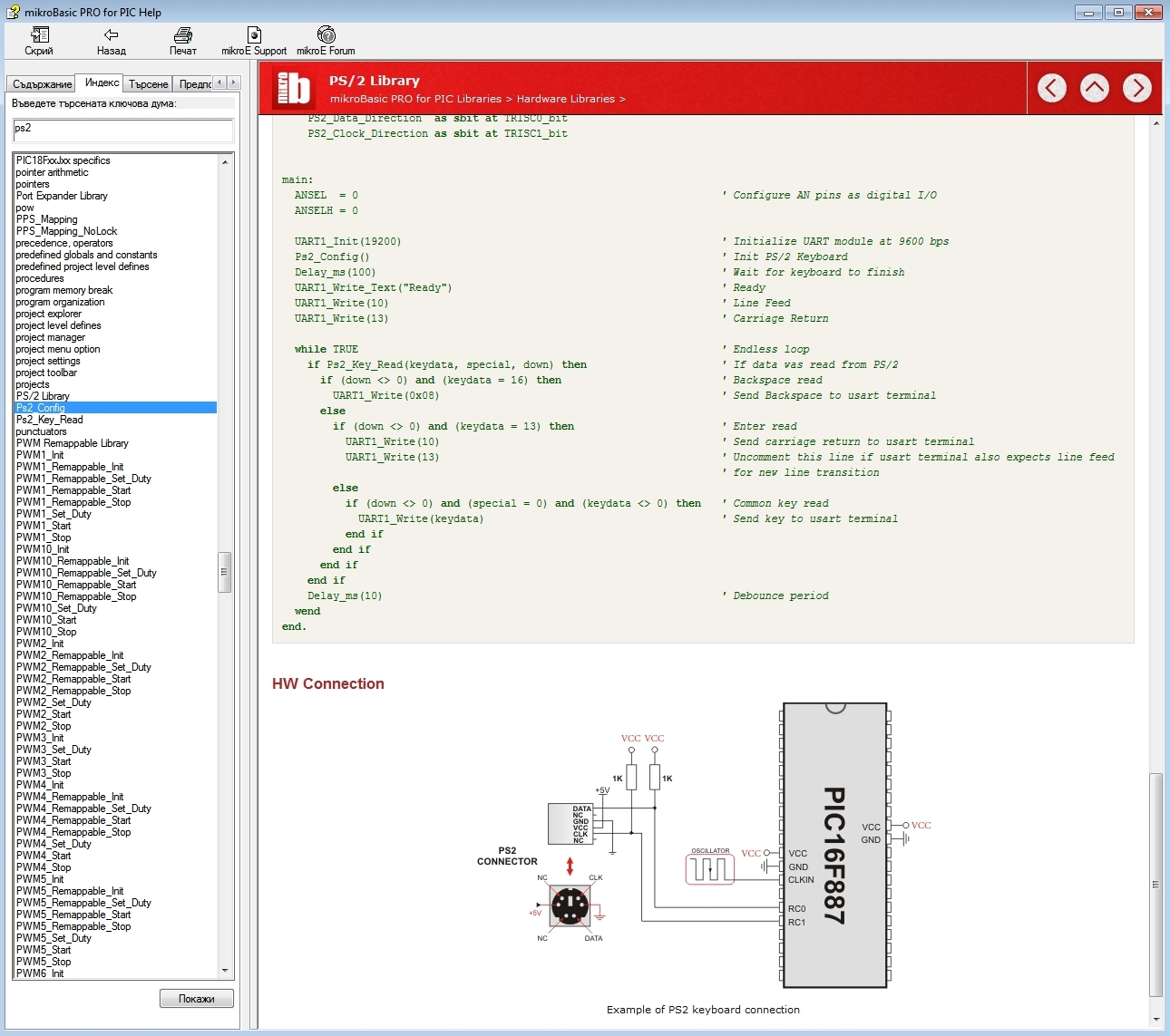

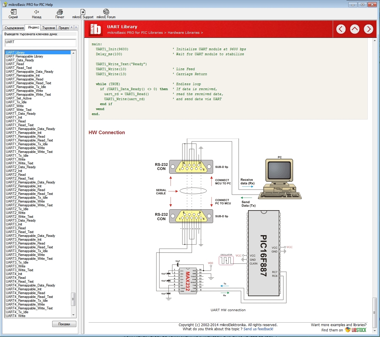

Тогава отдели 20-30 мин и разгледай развойната среда на Mikroelektronika. Имат компилатори на Basic, C и Pascal. Оделно за всеки от езиците са компилатори за PIC, AVR, ARM и т.н. щуротии. Имат си помощна документация, много добре написана, с примери и схеми на свързване. Има и готова библиотека за PS2.
Компилаторите им работят свободно за малки проекти до 2000 програмни думи, и искат заплащане за по-големи проекти. Някъде в нета намирах и "лекарство", но за версия MikroBasic 6.4 или нещо такова, а актуалната е 7.1.
Прикачвам ти снимка на помощната документация за PS2 библиотеката, само за информация.
ManualCapture_2017.05.17_18.07.05.jpg [ 441.45 KiB | Прегледано 7024 пъти ]

Като гледам сетват на 19200 което да и предаваш е ок но за четене не знам, дават доста по-голям диапазон на клока.

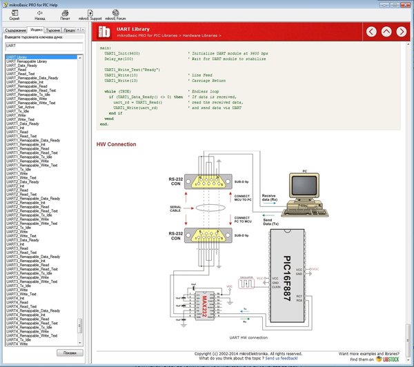

Като гледам сетват на 19200 ...
Ако имаш предвид примера от Mikroelektronika - тези 19200 са за UART-а през който се предава към нещо друго. UART-а на този процесор се намира на пинове 25 и 26, но връзките не са начертани на тази схема. Четенето на PS2 се прави със софтуерна библиотека, което е съвсем в реда на нещата, понеже чиповете нямат хардуерно декодиране на такъв сигнал.
Прилагам снимка на друга част от помощната документация, която показва свързване на UART.

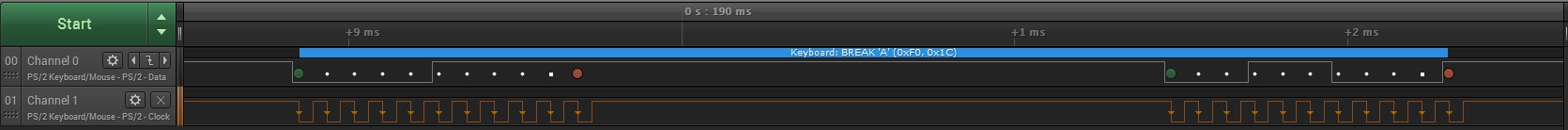

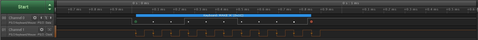

Edit:
Добавям и записан сигнал от PS2 клавиатура - натискане и отпускане на клавиш "A". Декодирането на такъв сигнал с UART-а според мен ще си е приключение, и ще отнеме доста повече програмни думи, отколкото готовата библиотека, която може да се използва към произволни пинове на процесора, така че хардуерния UART да остане за други цели на проекта.
ManualCapture_2017.05.18_15.25.36.jpg [ 71.2 KiB | Прегледано 6938 пъти ]
ManualCapture_2017.05.18_15.24.08.jpg [ 70.33 KiB | Прегледано 6938 пъти ]
ManualCapture_2017.05.18_13.48.56.jpg [ 482.75 KiB | Прегледано 6952 пъти ]

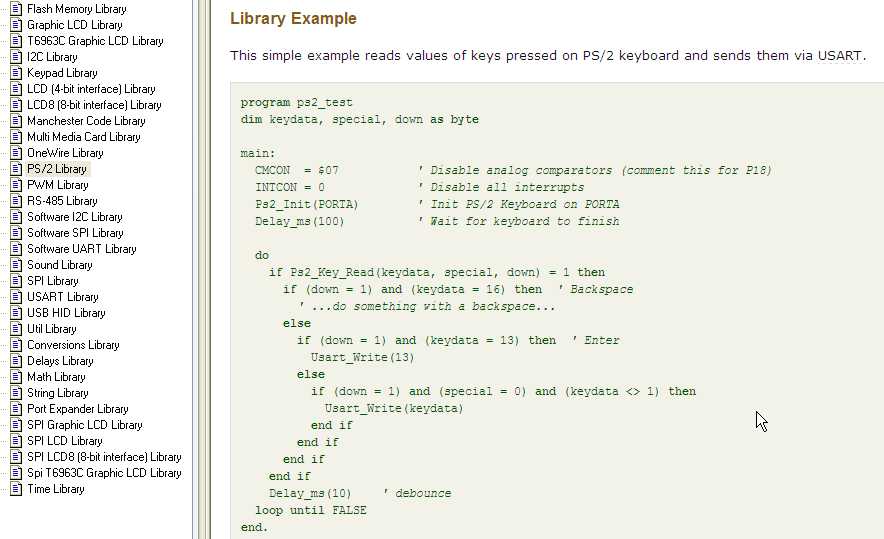

Има една малка подробност, която в горния пример срамежливо са я пропуснали - за да работи читаво функцията, трябва да се забранят прекъсванията.
AreaCapture.jpg [ 52.55 KiB | Прегледано 6928 пъти ]

Като гледам какво е логнато идва около 0.9 мс за пакет, или горе долу около 9600bps. Това обаче май излиза извън рейнджа от линка, линка може би не е миродавен, но така или иначе е още по неопределено като скорост. Софтуерно ще е най-просто, но и време отнемащо. Естествено не като в микроелектроника а, точно обратното, ще се реализира с едно от прекъсванията. Ако беше със силабс там spi ако не ме лъже памета може лесно да се излъже да работи така, ама не си. Ще пусна по-късно нещо.
