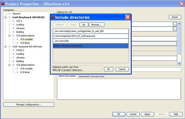

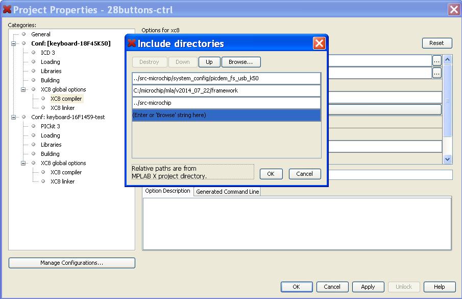

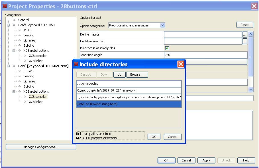

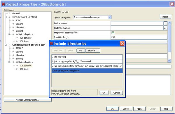

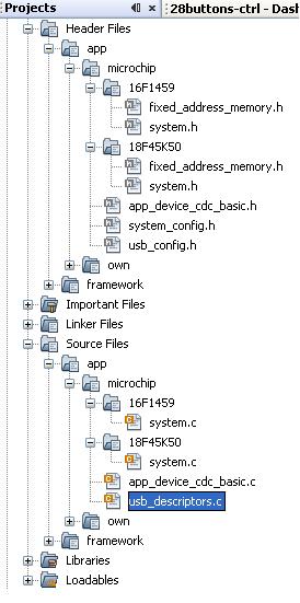

Искам да си направя 2 конфигурации - за 2 различни микроконтролера - подобно на организацията на MLA. За двата микроконтролера си има индивидуални файлове за конфигурационните битове и инициализация на микроконтролера:
fixed_address_memory.h
system.h
system.c
app_device_cdc_basic
usb_descriptors.c
В настроиките на проекта задавам индивидуални пътища към хедър фаиловете за всяка от двете конфигурации. Независимо от това, при компилиране с настроиките за MCU1 ми се компилира system.c файла на MCU2. Както и обратното, при компилиране с настроиките за MCU2, ми се компкилира файлът за MCU1.
При използване на няколко настроики за билдване, необходимо ли е да сменя още нещо, освен пътищата към хедърите и използваният микроконтролер? Имате ли някакви идеи какво може да е причината?

Като настроих за билдване на ПИК18Ф45К50 и премахнах файла system.c от папка 16F1459, няма проблем. Не знам защо се получава така.

Върху конкретен файл или фолдър от проекта - десен клавиш->properties, после за конфигурациите, за които искаш да не се билдва цъкваш чавката "exclude from build". Аз така си правя конфигурациите. Не е имало грижи до сега.
Да, така стана! Погледнах и в примера от MLA и там изключват съответните фаилове по този начин.
