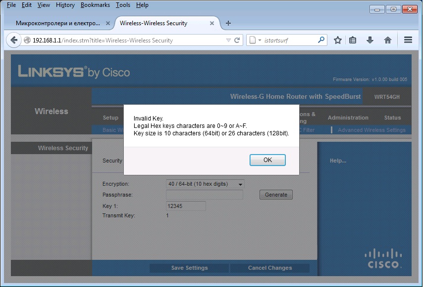

Паролата ми съдържа символи от 0-9 и от A-F, които в AP са общо 10 символа. Ако въведа по-малко то вади съобщение да добавя още (което си е сетинг в самият АР).

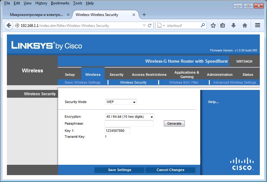

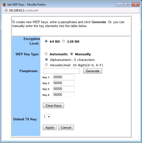

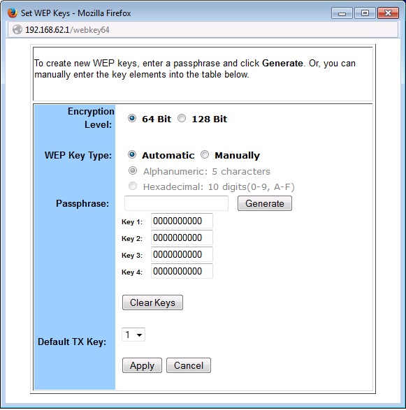

Процедурата я пробвах на два рутера-CISCO и X-micro. Настройките можете да ги видите от прикачените снимки.... концентрирам вниманието върху X-Micro2.jpg, това са част от настройките на вторият рутер и с тези настройки успях да получа въпросното IP. В уикипедия намерих описание за тези видове криптирания на WEP паролата, и оставам с впечатление че стига рутерът да може да поддържа опцията, самата парола да се вкарва като символи (както е показано на скрииншота, който споменах - Alphanumeric) въпросната кънекция се реализира. Това обаче което немога да изчистя е като превключвам между Manually и Automatic ключовете ми се променят от 5 на 10 символа, въпреки че Encryption Level-ът ми остава на 64 бита. Това ме навява на мисълта че при 64 битовото криптиране има 2 вида подкриптиране (може би неизползвам най-точната терминалогия за което се извинявам :)). И ми е интерестно защо при Encryption Level-64 bits при 5 символа мога да направя връзка а при 10 символа немога? Единственото ми обяснение е това което споменах пр иначинът на криптиране на всеки отделен символ... и незнам какво трябва да задам при вторият случай за да се кънектна.
Колкото до съветът с "z" символите, въпросният символ не е в обхватът от 0-9 и от A-F, иначе го пробвах с 5 и 10 такива символа и резултатът е като на CISCO2.jpg.

На първото да виждаш ключ 12345 или 1234567890 ?
На първото първо направих скрииншотовете и после въведох ключовете.

Мнение Re: WPA vs WEP WiFi security
Чакай малко сега - 5 символа са си както и да го погледнеш 64 бита. 10 символа от 0 до 9 и от А до F са също 64 бита. Примерно QWERT - ще стане 33392D3436 (лош пример - само 1 буква има :) ) - реално тия двете пароли са едно и също нещо за която и да било от двете страни. Не би трябвало да има значение къде коя вкарваш. Това с 5-те символа си е за удобство според мен.
