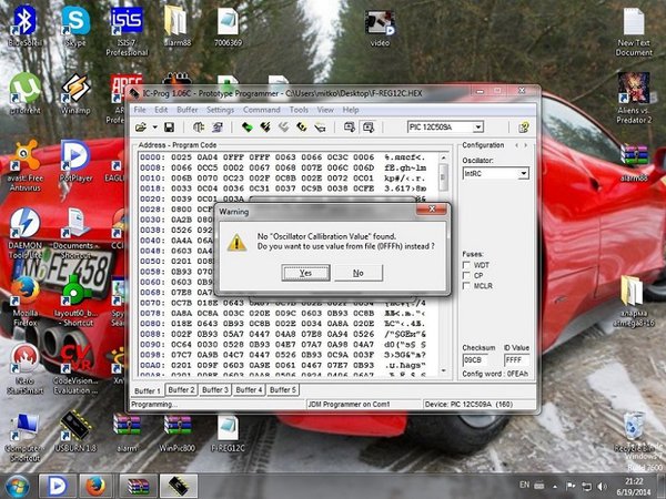

искам да програмирам pic12c509a с JDM-програматор,но ми излиза проблем
къде бъркам и как да го програмирам

Бъркаш подхода изцяло. Мъчиш се със 7-ца да използваш ком порт първо. Тая програма иска пълен контрол над ком-порта за да работи читаво. Щом не намира калибрационната стойност значи въобше не го чете. Щом не го чете - вероятността въобще да не го запише е огромна. Освен това 12C509 е за еднократен запис - предполагам знаеш - и е вероятно просто да го брикнеш завинаги.
По принцип имаш някакви шансове да го подкараш бъзикайки из настройките на порта - вече съм ги забравил какви точно бяха. Ако държиш да е 12C509 първо си намери един 12F509, подкарай си четене и писане и чак тогава пиши на OTP-то.
Има вариант и ком-порта ти да не е 12 волтов а 5 (особено ако е лаптоп) - JDM за да работи иска 12.
И най-накрая - ако няма да ти е еднократно писането - купи си един PicKit3 - 78 лв с ДДС е в Комет. Ако ти е скъпо - купи си от e-bay някой клонинг на PicKit2 или 3. Ако ти е еднократно - намери някой с пиккит да ти го запише.

@timt - Не знам какво точно се решава ама принципно при такъв чип програматора/софтуера първо се мъчи да прочете стойността от чипа и я слага в hex-a след което програмира. Това че не я намира означава че въобще не го чете. IC-prog има едни настройки на таймингите - бъзикат се докато се накара да го чете.

Cekins, така е първо чете и ако е объркал първият път при програмиране вторият път се слага това ако не го е вкарал в кода. На симулатор ще работи но на практика няма.

Значи...опцията първо да потърси записаната в чипа стойност я има PicKit. Точно тоя програматор от снимката не чете нищо преди запис. И понеже в HEX'а, който е зареден, няма такава стойност на последния адрес, пита кво да прави. С тоя програматор първо трябва да се прочете чипа и да се види какво е записано на последния адрес. След отваряне на HEX'а се въвежда ръчно в буфера предварително прочетената стойност. Чак след това се натиска бутона за програмиране.

Ооо тука бъркаш - чете си го. Аз доста съм работил с JDM+IC Prog и си ги чете, ама когато въобще успее да го прочете. Дори и на ХР малко зор се подкарва да работи, пък какво остава за 7 и 8...
