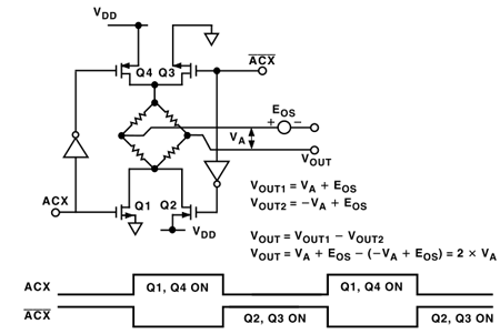

Здравейте, имам да правя проект и осъществяването му е свързано с използването на АЦП-то на PIC-a, аз използвам +5V за опорно напрежение, тоест входния ми обхват може да бъде от 0 - 5V. Ще измервам едно напрежение от тензометричен мост, аз него го усилвам с диференциален усилвател, посредстом ОУ. За намаляване на грешката ще използвам следната схема, с тези транзисторни ключове ще обръщам поляритета и така грешката ми ще намалее значително, обаче сега идва проблема с АЦП-то... Как мога да го накарам да чете отрицателни напрежения, така например на изхода на усилвателя ми като получа -3 или -4V, какво трябва да направя за да мога да ги подам на АЦП-то ?
Накратко казано : искам да усредня двата резултата... един път моста захранен с + -, другия път с - + :)
fig7.gif [ 17.21 KiB | Прегледано 3286 пъти ]

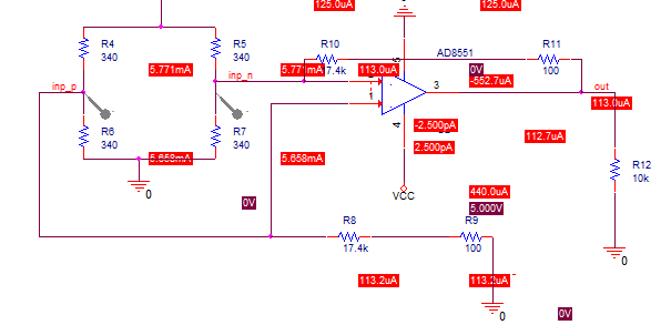

Мнение Re: pic16f877 ADC
Ами мисля че ще има някакви грешки от несиметрии и тн. Значи да го захранвам само с някакво напрежение, да кажем 4V. Добре! За диференциален усилвател съм решил да го правя с ad8551 той е предназначен за такива схеми :) Какво мислите за него?
Схемата ми е следната ! А искам да питам относно това написал колегата горе, нещо не разбрах какво иска да каже с това ref. на усилвателя, поне аз го разбирам така, R9 (+ на ОУ) в случая вместо към маса, го подавам към +Vcc/2, така ли?
schematic.png [ 12.52 KiB | Прегледано 3225 пъти ]
Нед Дек 01, 2013 1:44 am
колегата има в предвид да го ползваш като изкуствена маса, но това което си дал като схема нещо не ми изглежда ОК, по късно ще с епробвам да ти кача нещо.

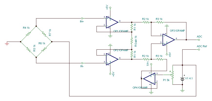

Нед Дек 01, 2013 5:53 pm
Ето това ти предлагам. 3-те операционни горе по принцип ги има да се продават като цяло IC - с изводи за RGain и извод за Ref - в случая рефърънса е това дето идва от четвъртия операционен. Направено по този начин ще можеш с потенциометъра да си донастроиш средната точка(изкуствената маса както каза Тони). 4.096 волта за рефърънс на ацп-то е не само удобно защото е точно 4мв на бит. Това също ще направи така, че когато се променя заранващото напрежение, няма да се отразява на измерването. Инструменталния усилвател има достатъчно високо входно съпротивление и може да постигне достатъчно голямо усилване. Принципно тази схема може да се изпълни с един MCP6024 операционен на Микрочип - при това ще работи доста прилично. Единствено не съм оправил R1, R2 и R3 - не са по 1к. Ама това го има навсякъде в интернет. Просто гуглиш Instrumentation Amplifier.

Мнения: 16
Колега "Cekins" много ти благодаря, знам я тази схема и го обмислях варианта с нея, обаче въобще не се бях сетил за това с "изкуствената" нула (е и нямаше да се сетя). Да наистина е и много по-добра от тази на ДУ с 1 ОУ!
Златен си ! :)
