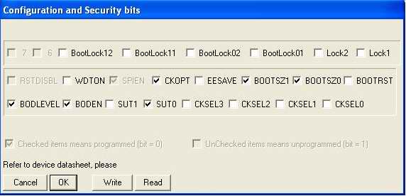

Здравейте,искам първо да уточня че несъм много на ти с контролерите но с записване на hex файлове в контролера се справям.Та вчера взех една Atmega8,която е бях ползвал преди това и исках да изтрия стария hex и да запиша нов с съответните конф.битове.Изтрит стария hex вмъкнах новия,след това исках преди записа да променя конф.битове и когато натиснах write се изписа едно съобщение device ..mising...-24 него помня точно но контролера вече неможеше нито запис нито четене.Как се променят тези битове при записан контролер къде сгреших ?

Ами дай поне какви битове си дигнал.Може и да не си го заключил,само да е кварца да си бъзикнал.

По този начин съм задал конф.битове.

Ако не са ти съсвсем ясни 'бушоните' ето ти това http://www.engbedded.com/fusecalc
Гледам пуснал си го на външен кристал и BOD на 4V, осигури му ги и би трябвало да е ОК.

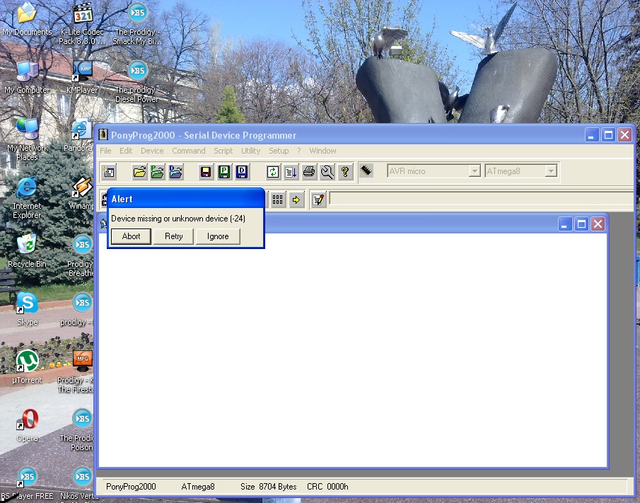

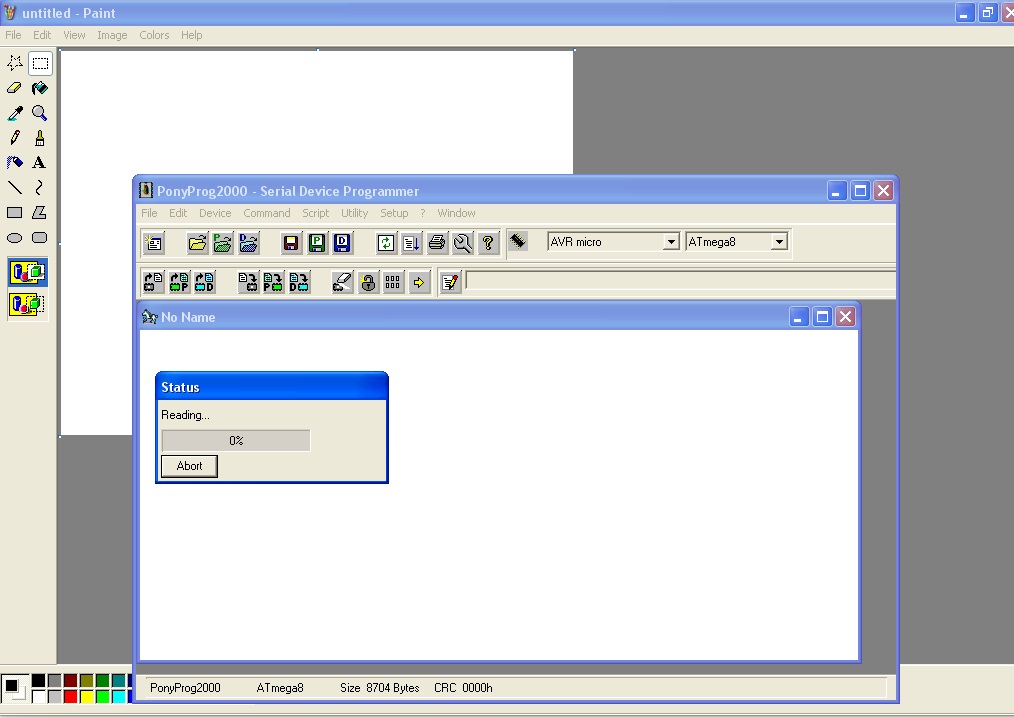

Преди да променя отметките на битовете нямаше проблеми,сложих контролера на програматора прочетохго изтрих стария хекс сложих новия ,след това влязох в меню кон.битове и когато смених битовете и натиснах запис ми изписа съобщението по долу на картинката.Дане би причината да е в това че нямах кварц и кондензатори когато промених фусовете и от там да е багясало всичко .Ако му сложа кварц дали ще може дасе прочете или вече е късно.

XTAL1 Подай му синусоида около 1Кхз с амплитуда около 1-2 Волта,и тогава оправи битовете.
