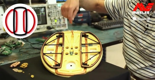

miro_atc написа:
Сега представи си че направил някакво или някакви измервания и виждаш някакъв сигнал, според който трябва да има обект с големина Y1 на разстояние X1, но не си сигурен колко точно са X1 и Y1. Знаеш че има някаква връзка между X и Y, но си до там. Не можеш да кажеш дали е малко X с малко Y или голямо X с голям Y. Не можеш защото в измерванията ти я няма тая информация. Но сега си представи че можеш да направиш още 100 измервания, като преди всяко измерване местиш сондата примерно с 1мм в случайна посока. Отново получаваш сигнали, при второто да кажем получаваш X2 и Y2. Отново не им знаеш порядъка, но ако обектът е един същ и ти си мръднал содната с 1мм то разликата между X1 и X2 трябва да е 1 мм, а Y1=Y2. Така от едно нерешимо уравнение с две неизвестни може да го сведеш до две уравнения с две неизвестни, което вече е решимо.
Със сонда сонда като тази от снимката, се постига подобен ефект, плюс неутрализиране на много от паразитните шумове и влиянието на земята и водата.
Е, металотърсачът с когото работи тази сонда струва почти 16000 лева, но това е друг въпрос.
:D
Така или иначе с подобна сонда се решават много проблеми, които иначе се решават с усложняване на електрониката.

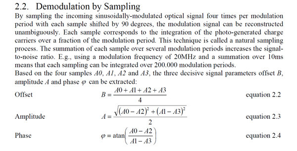

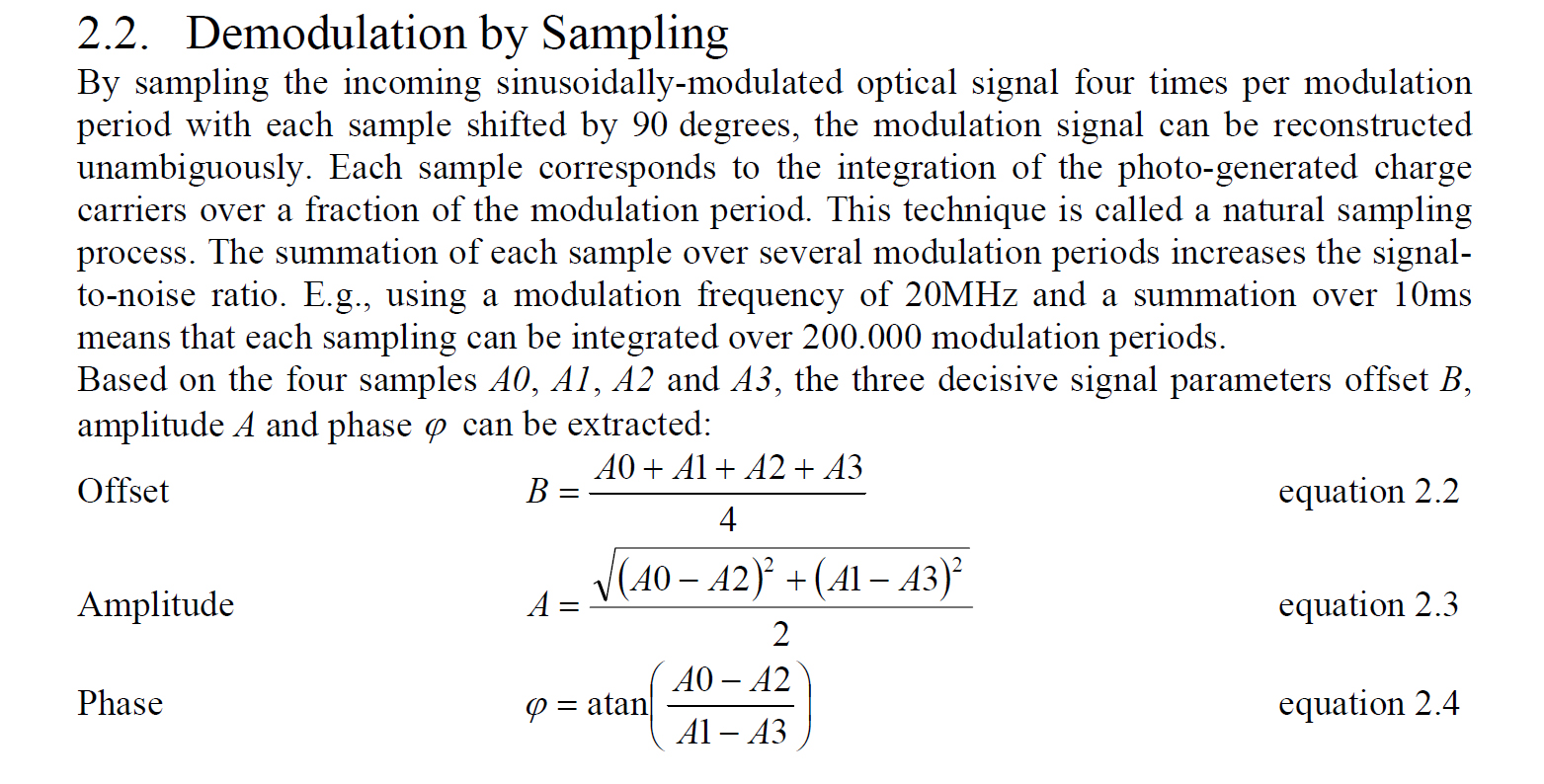

някога се опитвах да направя full digital PI и IB с dsPIC33
фаза, амплитуда и офсет се мерят с 4 (90 градуса) - семпъла/точкова сметка, за краен детектор използвах алгоритъм от CFAR детектор
макар че пика няма ацп резолюция(за амплитудите, минимум 16 бита) донякъде стана ама го заебах, а ся нямам време, иначе темата е много интересна но много иска яко R&D
PI става с по малко сметки, проблема е анализа на екпонента
иначе не пълен цифров прецизен метал детектор, лесно се реализира с бавни микроконтролери
това е файла от снимката
https://pdfs.semanticscholar.org/b61b/5 ... 927209.pdf
IB.jpg [ 721.96 KiB | Прегледано 5293 пъти ]

TheWizard написа:
