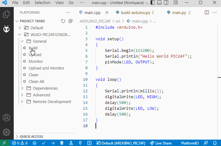

ибавам са с XC16 C++ PIC24F
:D

горната изцепка е тук
https://github.com/Wiz-IO/XC16
Вто Ное 29, 2022 1:39 pm
Мнения: 3085
Мнение Re: GCC
Какво прави горната изцепка ?
Вто Ное 29, 2022 6:28 pm
Мнение Re: GCC
stefan63 написа:
Ардуино/ПлатформИО за PIC24
Вто Ное 29, 2022 6:43 pm
Мнения: 3085
Мнение Re: GCC
Стабилизирай го малко и го пускай с някой инсталатор по 5 евро на инстанция.

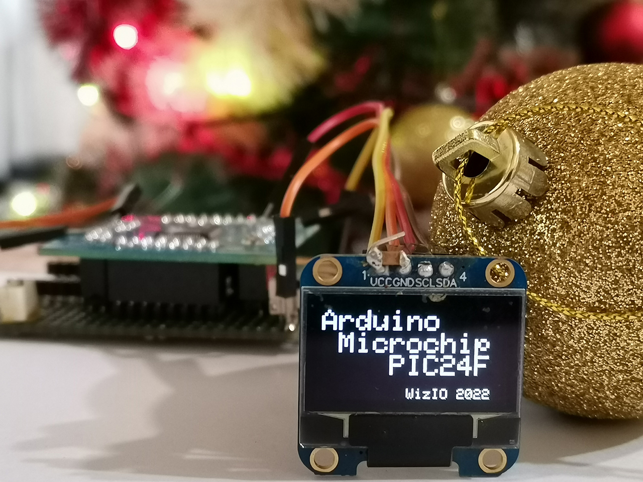

Мнение Re: GCC
на пиксел :D
