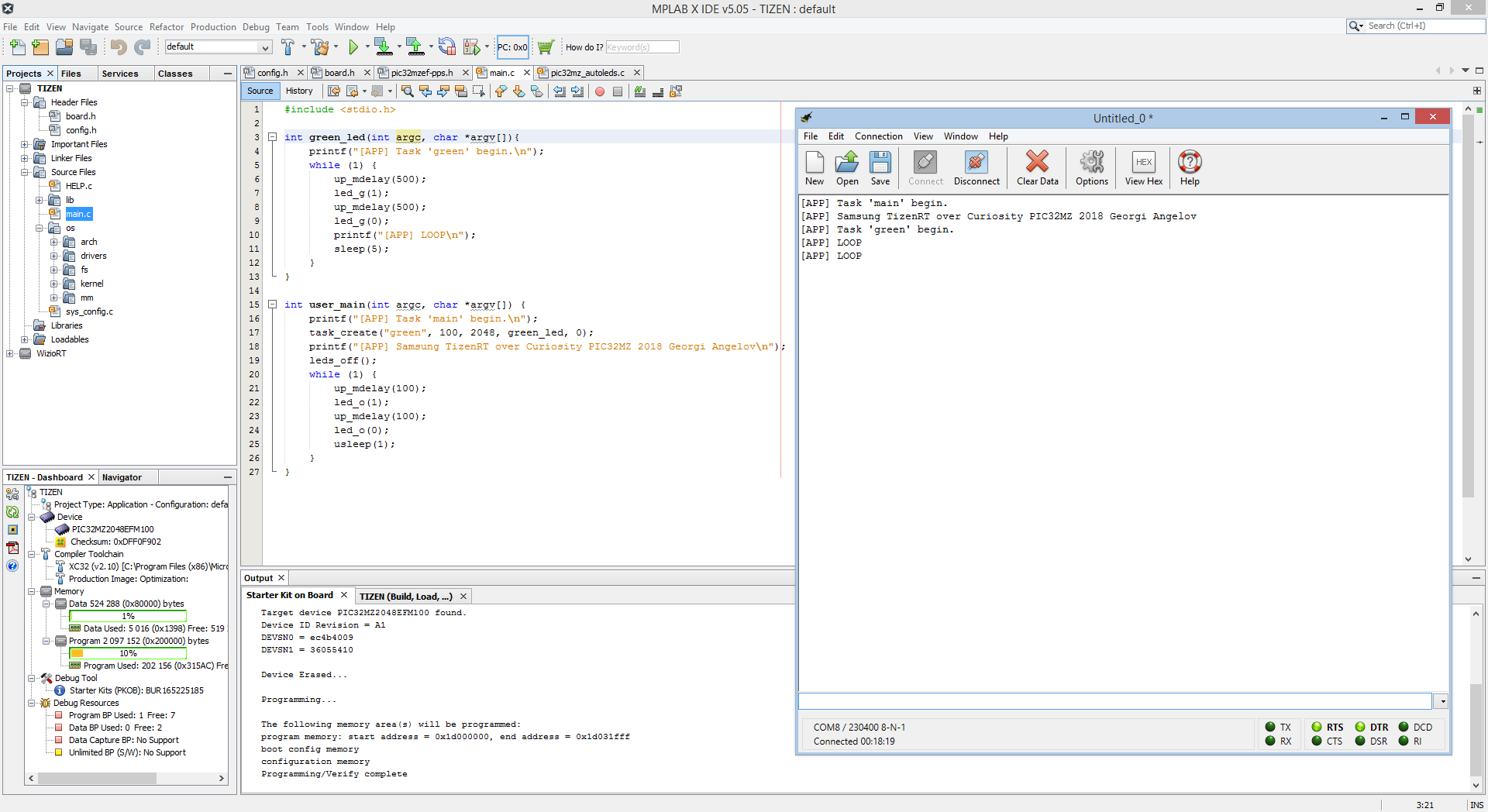

статус: Samsung TizenRT мига светодиод с PIC32MZ
оправих го да се дебъгва със симулатор и ICD-то на платката (има си он-боард платката - Curiosity)
обаче намерих на теслата дръжката за която няма информация
регистър INTSTAT, бил read only, а в документацията не пише кой и как го чисти
а носи информация - има ли още прекъсвания за обработка

сега мига в два таска

някак си му подкарах и конзолата :) то толкова конфиг настройки че не е истина
за сега само мига и пише....
и нормалните вектори нящо не съм ги линкнал правилно, ма ще видя къде как
по късно ще туря проекта в гит-хъба за "инфо"
TizenRT_PIC32MZ.png [ 130.05 KiB | Прегледано 5118 пъти ]
