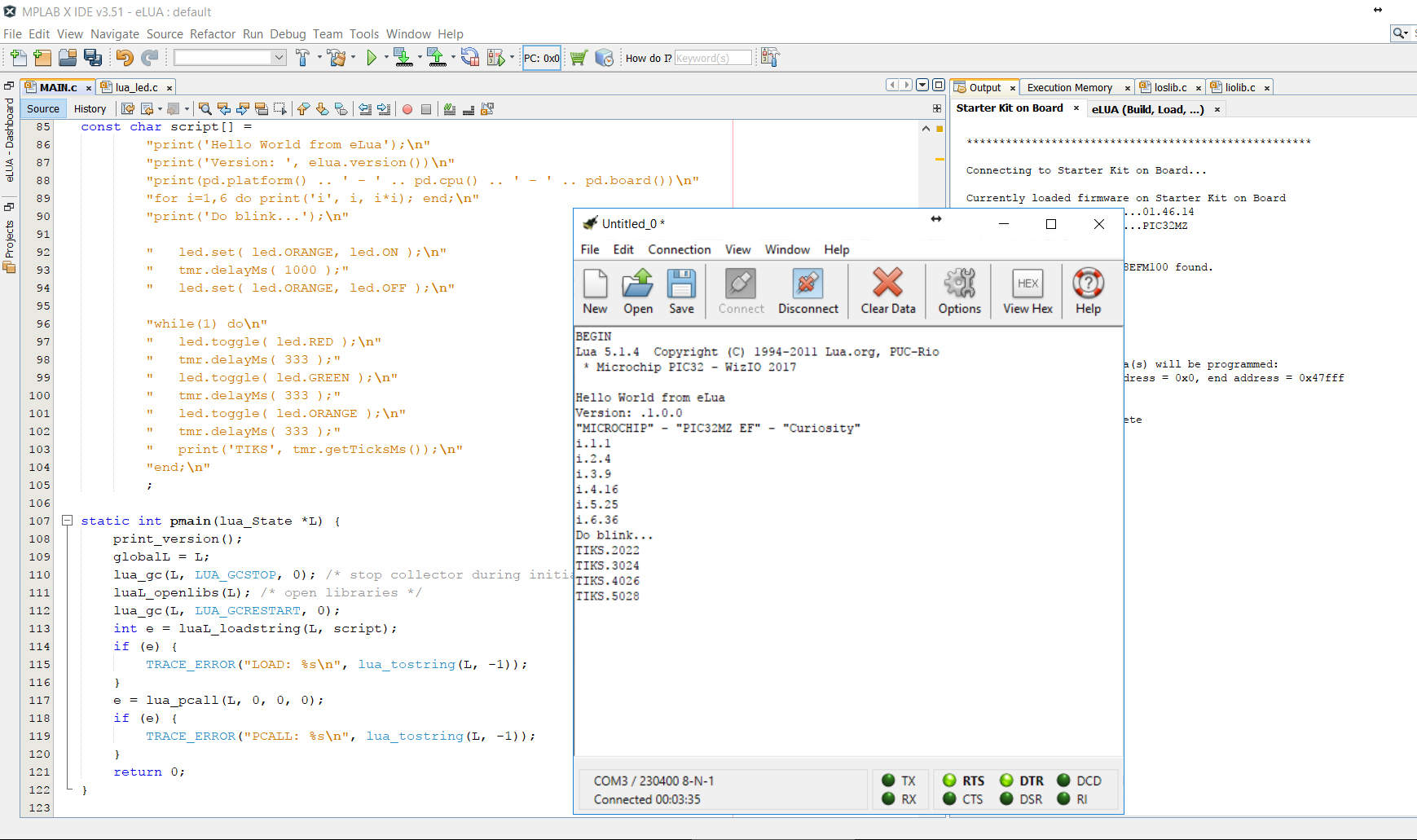

Само да се похваля :)
Портнах eLua за PIC32
За сега е само за тестове и изпитания (Ram, Safe, скорост...)
eLua.jpg [ 820.08 KiB | Прегледано 5548 пъти ]
