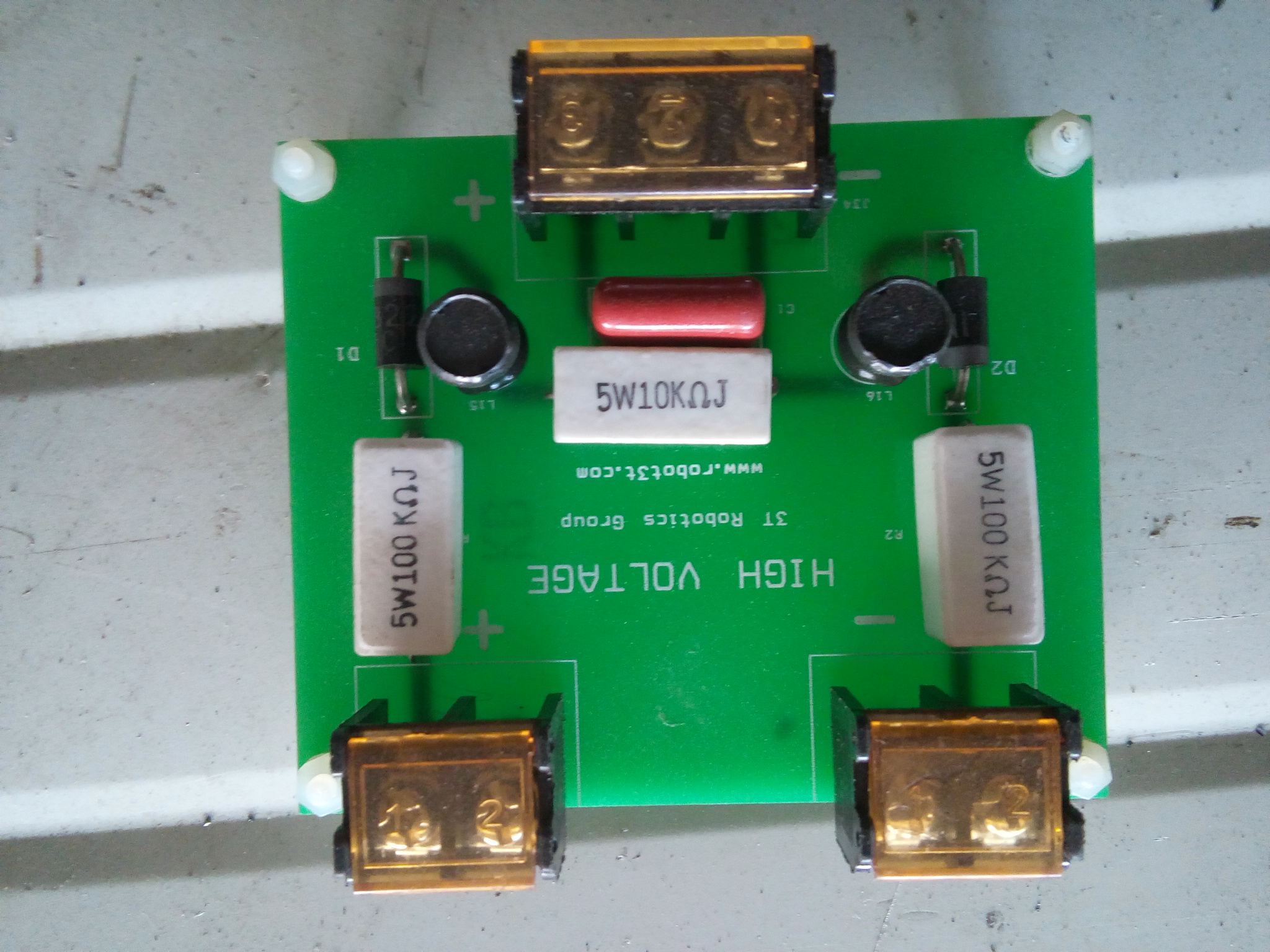

Значи в плазмата, има място където да се включиш за наблюдение и това, (разбрах с малки щети), че не е на края преди байонета.Мястото е преди дросела, през който минава високочестотното.Делителя от снимката е уж фабричен,ама като му гледам контролерите не знам какво да очаквам и затова ще сложа и други магии,които изброих преди.
Иначе никой теоретично сигурно не може да обясни как точно е правилно да се свърже плазмата,а именно захранване на таблото за управление,захранване на източника,заземяване на таблото,заземяване на източника,заземяване на машината.От къде идва предизвикателството - по време на работа ,не винаги земята на плазмения източник "си седи на земята",от друга страна може да индуцира по корпуса на машината или в кабелите които вървят в същата или съседна кабелна гъсеница.Друг източник на смущения са инверторите на самите серва.И накрая като за капак,масата върху която се реже детайла и е основна част в схемата, защото е и основна част от машината, в момента на рязане е +100-300в, а върху нея се събират всички "земи" според повечето фабрични изисквания.

stivemaster написа:
...Делителя от снимката е уж фабричен,ама като му гледам контролерите не знам какво да очаквам и затова ще сложа и други магии,които изброих преди...
Сериозна работа. И резисторите и дросвлите и конекторите са добре подбрани, като за високи напрежения. Че и по платката няма забележки... :D
Вто Фев 23, 2016 11:06 pm
Мнение Re: Имам нужда от помощ за Ардуино
Е стига де :) Високи напрежения не би трябвало да има. По не аз така си мислех. Честно казано не съм имал нито време нито желание да задълбавам в темата. От мене се искаше буквално да копирам полския уред, ама нещо не ме изкефи как е направен, та вложих и малко творчество. Там делителя е с още по мижави резистори и дросели.

Cekins написа:
Е стига де :) Високи напрежения не би трябвало да има. По не аз така си мислех...
Объркана работа... :D Е нали високоволтовото запалване е на същите изводи?
Вто Фев 23, 2016 11:50 pm
Регистриран на: Съб Юли 28, 2007 1:10 pm
Мнения: 481
Не не си разбрал ,не е на същите изводи но върви успоредно с отрицателния проводник до горелката и там излиза на дюзата.Съответно искрата е между тях двата и даречем отчасти към детайла.

timt написа:
@itso.t, има няколко варианта на плазмена горелка и за това не вдяваш. Там има голяма йонизация и смущения а им трябва една определена междина между горелката и материала. При подаване на пилотна дъга, да може да работи и да не прекъсва.
За разбиране съм разбрал, но информацията се дава по малко и е разпокъсана в няколко мнения. Получи се малко като чат...
Та, доколкото разбрах, с въпросния делител се измерва напрежението на дъгата, за да се използва за корекция. Понякога се получавали пукотевици, защото високото напрежение за запалване на дъгата пробивало към ниското.
Въпреки че се знае за тоя проблем, делителя не е изпълнен така че да може да понася без щети и да гаси високоволтовите пикове, а е по скоро, "сметен от дъното на чекмеджето".
И има нещо чудно че се получавали фойерверки? Да не повярваш... :D
