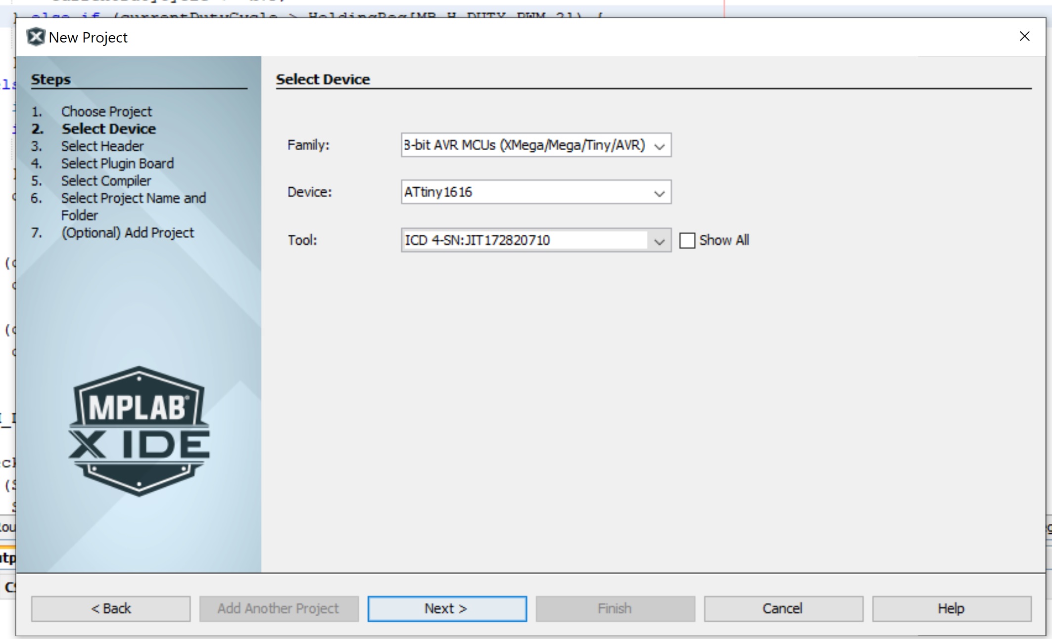

Мнение Re: Tiny1616 и XC8
Не се ли поддържа този процесор от MPLAB X
tiny.jpg [ 226.86 KiB | Прегледано 2679 пъти ]
Последна промяна slav4o.com на Пет Апр 04, 2025 3:50 pm, променена общо 1 път

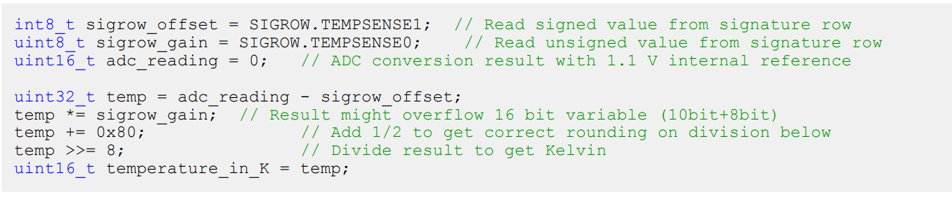

не знам дали е верен кода за термото
#include <avr/io.h>
void setup() {
  // Настройка на ADC
  VREF.CTRLA = VREF_ADC0REFSEL_1V1_gc; // Избор на 1.1V вътрешна референтна стойност
  ADC0.CTRLC = ADC_PRESC_DIV16_gc | ADC_REFSEL_INTREF_gc; // Делител на часовника и референтна стойност
  ADC0.CTRLA = ADC_ENABLE_bm | ADC_RESSEL_10BIT_gc; // Активиране на ADC, 10-битова резолюция
  ADC0.MUXPOS = ADC_MUXPOS_TEMPSENSE_gc; // Избор на канал за температурен сензор (0x1E)
  // Серийна комуникация за изход (по избор, ако използваш пин за Serial)

Ами регистъра за сензора е верен, 1Е , референса се задава обаче от ControlC битове 4 и5 май бяха ... цял ден мина, пак много помня.
Пет Апр 04, 2025 8:33 pm
Мнения: 6152
начи ползва ADC1 :D
горе примера е за ADC0
PS: едно към едно го е копирал от ПФД :D
