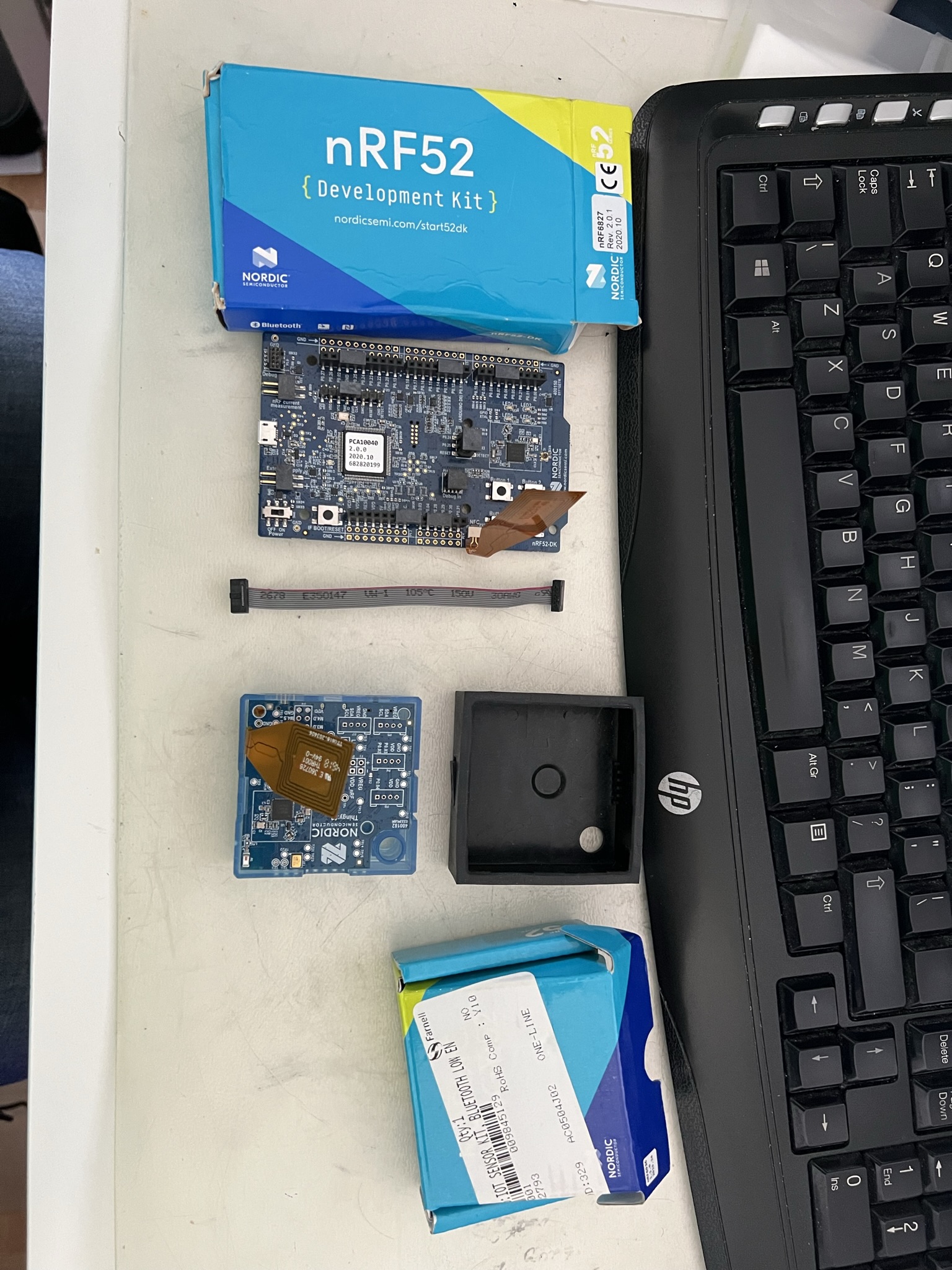

Май е за най големия който предлагат в момента - nrf52840
Дев кита и Тингито са за nrf52832 - ей ги на какво приличат:
IMG_8239.JPEG [ 840.53 KiB | Прегледано 3089 пъти ]

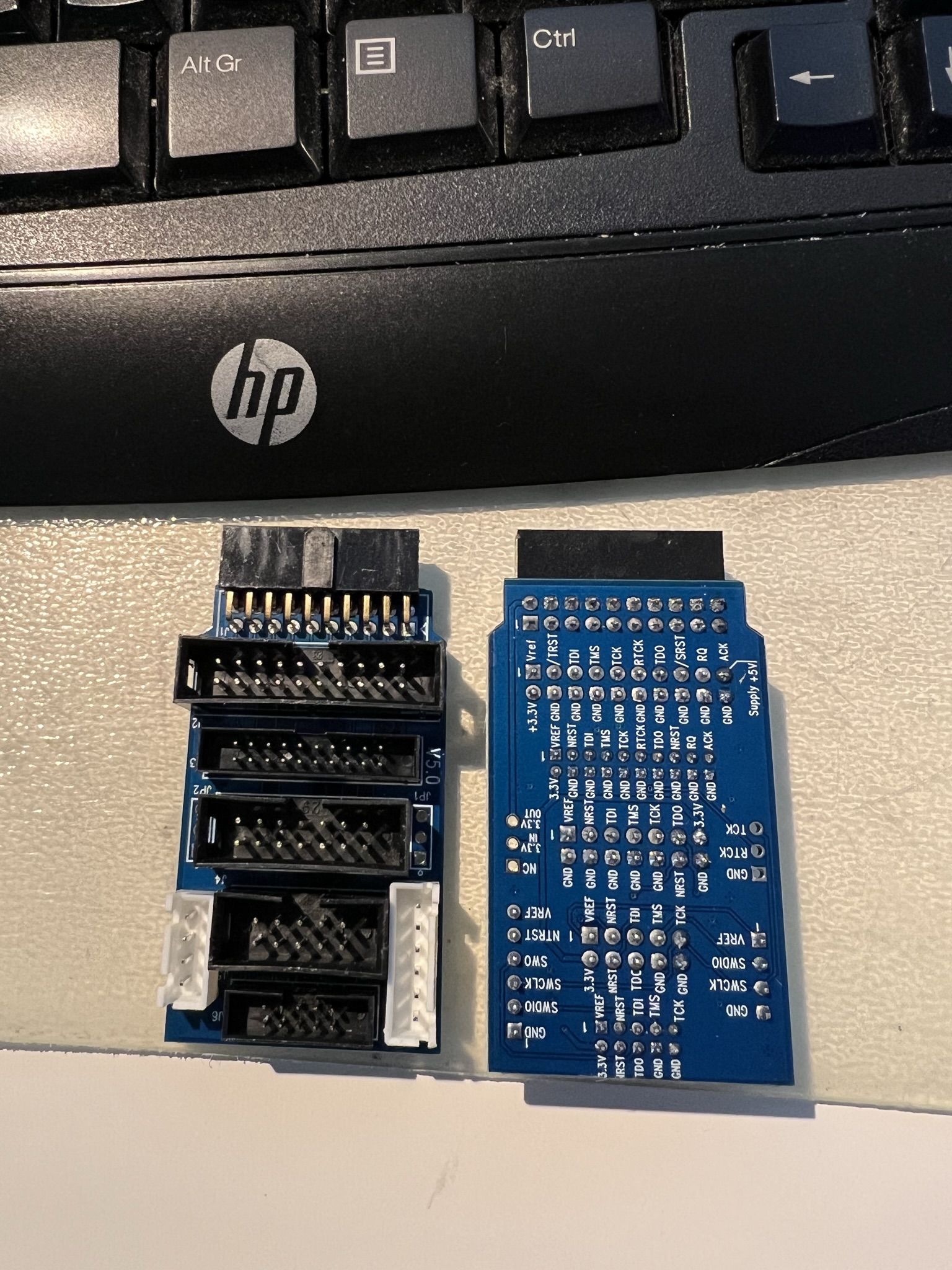

Мнение Re: J-Trace
Отделно не си намерих jtag конвертора, та поръчах нов и го чаках 2 дни от Амазоня ... не е зле като за 5 пари ...
IMG_8243.JPEG [ 897.67 KiB | Прегледано 2999 пъти ]
Нед Юни 04, 2023 9:49 pm
Мнение Re: J-Trace
Мамицата му, като бързам и така става - този JTAG конвертор не ми решава никакъв проблем ... трябва да е с по малка стъпка между пиновете.
Нед Юни 04, 2023 9:59 pm
Мнение Re: J-Trace
гугъл "разправя" че 90% е "неправилно" свързан
Нед Юни 04, 2023 10:08 pm
