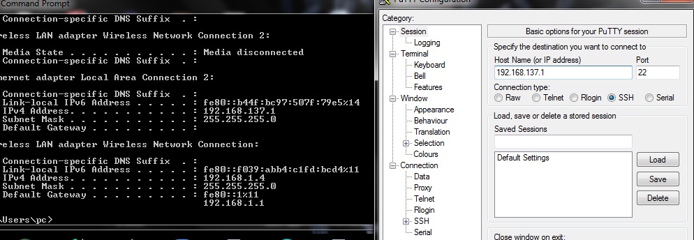

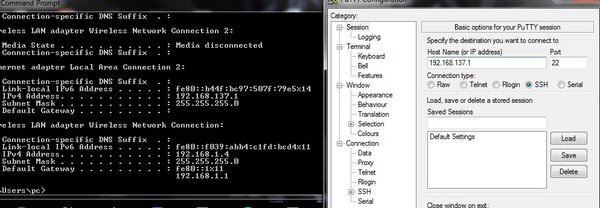

Повторих всички стъпки (https://www.tomshardware.com/reviews/ra ... ,6028.html / https://hackernoon.com/raspberry-pi-hea ... 2ccabd75d0) по-подробно, но резултатите са същите (снимка).
Зелената лампа се включва/изключва когато си иска, това проблем с картите ли трябва да означава?
Относно другите неща (HDMI и т.н. )... Просто ги нямам, не знам защо го правите толкова на въпрос.

Ми ти се опитваш да се вържеш към собствената си машина -НЯМА КАК ДА СТАНЕ

Много странен рутер. WiFi е в подмрежа 192.168.хх, а Ethernet-a е в подмрежа 192.168.137.1.
