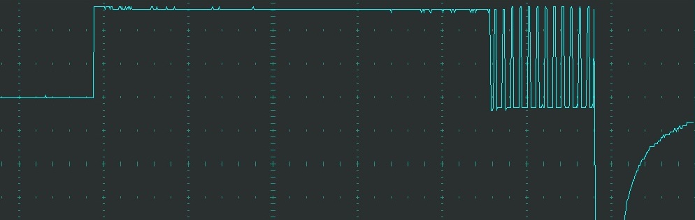

Скалъпих нещото и в "лабораторни условия", то работи перфектно.
В колата - пълна говеждина :D
Абсолютната продължителност на импулсите криво-ляво бива, но при коефициента на запълване, е трагедия. Ту показва 10%, ту 100%.
И тогава из тиквата взе да ми се върти тая постановка:
Боднах осцилоскопа да видя, какво става и опасенията се потвърдиха:
3.jpg [ 46.27 KiB | Прегледано 6913 пъти ]

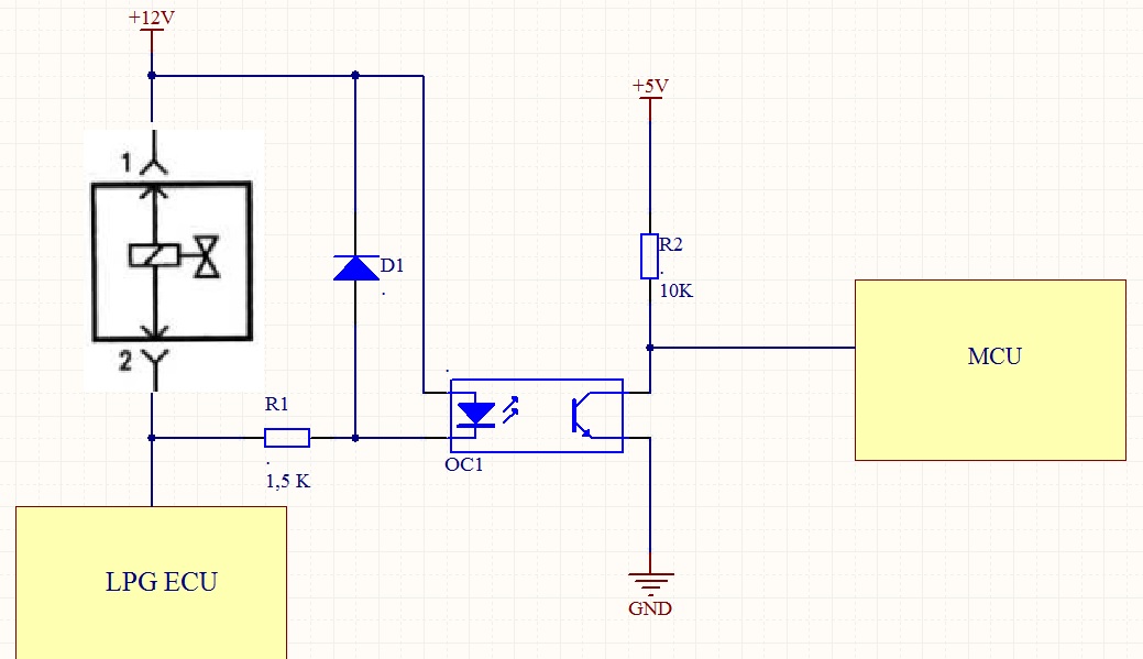

Входната част на индикатора ми е тази:
1.jpg [ 108.6 KiB | Прегледано 6913 пъти ]
Мисля да реша проблема с един RC филтър, но приемам и други съвети, в т.ч. и за софтуерно решение.

Че какви пък са тези х*йни ? На две коли съм гледал с оцилоскопа няма такова нещо. На едната беше 4мс. на другата 5мс. но беше на газ. И на двете това е ниското ниво, т.е. NPN или N-канален транзистор отваря дюзите. След края на импулса има отскок докъм 60 V.
Но такива 17 kHz не съм виждал.
п.с. сега разбрах, явно са някакви бързи и нискоомни дюзи.
Може да направиш някаква схема да хваща отскока 60 при изключване.

Това е за да щади бобините на инжекторите и за икономия на eлектроенергия :)
Тая хуйня, при мен, я има само на газовите дюзи.
60 волтовия обратен пик и тук си го има, но той не ме притеснява.
Подобна постановка прилагат и при бобините на запалването. Първичната се захранва само за необходимото за намагнитване време преди искрата (d-well time). Иначе прегряват и горят.
Да те са нискоомни някои модели.
Не трябва да те притеснява, а да го детектираш като край на импулса. Може би с някъв ценер или отделител на импулси :roll:
Е това не е ШИМ но е хитро :)
На някои коли пък при рязко подаване на газ инжектора може да се отвори втори път по време на засмукване.

Това с обратния пик, като показател за край на импулса е доста свежа идея. :)
Благодаря ти!
Ще пробвам първо с по-мързеливия метод - с нч-филтъра и ако не ми хареса, ще я приложа.

Е може и софтуерно, да сложиш втори таймер - нулира се като основния по ниско ниво, а когато натрупа примерно 60 - 70uS се генерира прекъсване в което се отчита показанието на основния. Още нещо основният се нулира по ниско ниво & отчетена стойност(прекъсване).
Според мен и по трите начина ще стане. :)

Пропуснах да кажа, че импулсите завършват със ШИМ само ако са с продължителност над 3 ms.
Ако това го нямаше и ако разглеждаме импеданса, като 100% активно съпротивление, това означава 72W консумация на инжектор при 100% коефициент на запълване. Това никак не е за пренебрегване. Този КЗ се постига при около 4К оборота и скорост от около 140 км./ч.
Кодът е постнат по-горе.
Ами и аз бих се пробвал с някъв интегратор, който да докара диаграмата до нещо подобно на втората картинка. После един компаратор и така. По принцип, нищо не пречи интегратора да е софтуерен, но ти трябва достатъчно бързо АЦП.

Проблемът го реших с една RC група. Сега всичко е ток и жица :D
