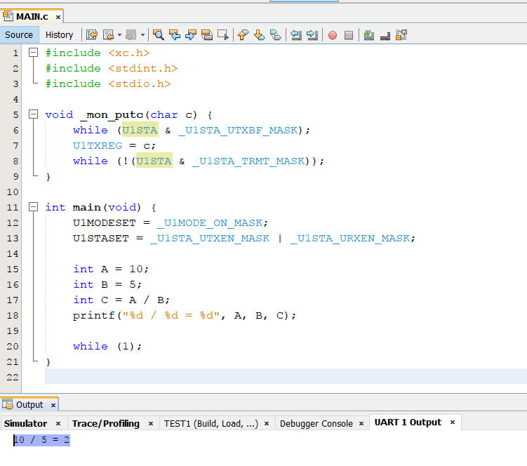

New Project pic32..mz..,
Симулатор, никакви настройки...
X ver 3.51, XC32 ver v1.43
TEST.jpg [ 244.76 KiB | Прегледано 4125 пъти ]

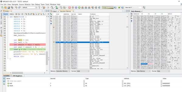

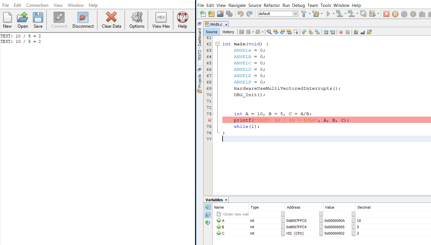

Ето го:
mplab bug.jpg [ 78.83 KiB | Прегледано 4088 пъти ]
Това се случва при дебъг на контролера(PIC32MX150F128B). На симулатор всичко работи...

Това наистина е безполезен код, и компилаторът си прави каквото си му разрешил.
Първото което се вижда ,че адресите на result и res2 не са адреси в пметта, а регистри на процесора. Компилаторът е видял ,че никой не ползва тия променливи извън конкретното изчисление - и ги е оптимизирал до регистрови променливи.
Забележи ,че res2 e верен- в момента. Ако има още малко "код" - и той ще стане неверен.
Нищо нередно не виждам. Това не е работещ , реален сорс, това е код за усвояване на концепциите .
Ами ..всичко е ок, остана да го рабереш.

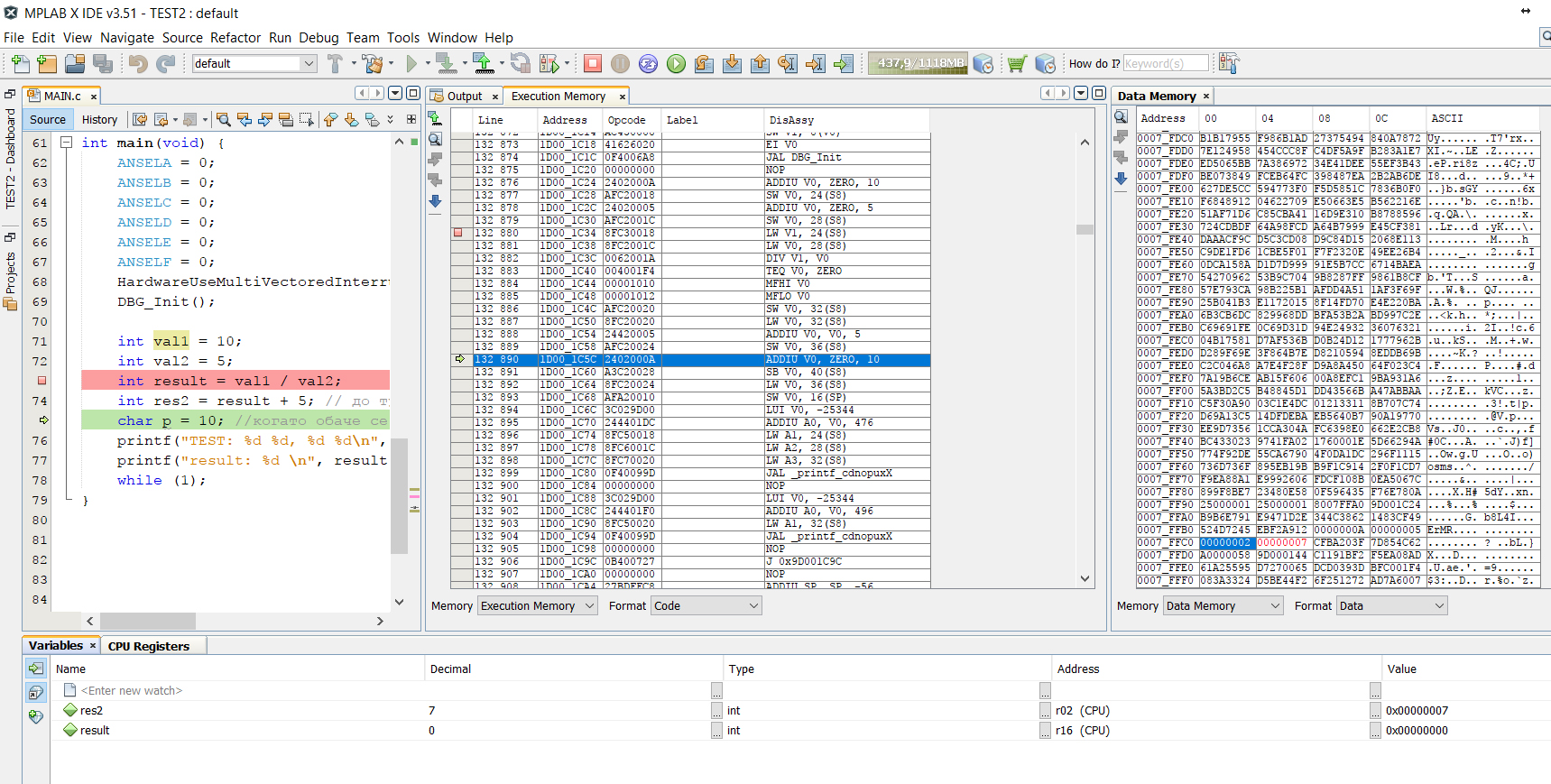

Мнение Re: Ядове с MPLAB X
Всъщност си бачка ОК,

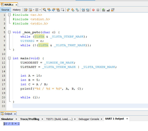

просто твоя брекпоинт ще се изпълни след един два цикъла MIPS Fetch ( http://www.microchip.com/stellent/group ... 542876.pdf )
Untitled-1.jpg [ 297.12 KiB | Прегледано 4077 пъти ]

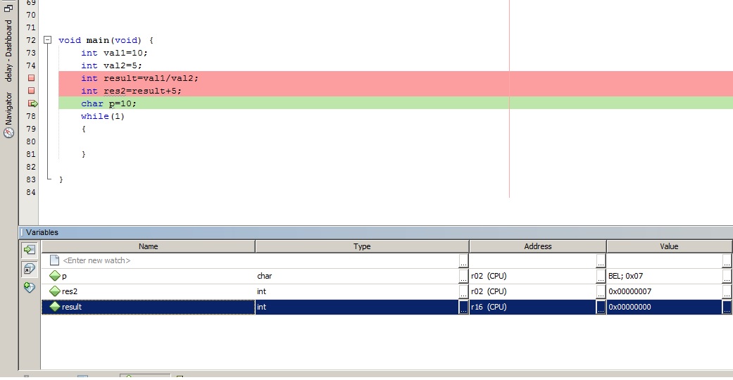

TheWizard написа:
Ако погледнеш на снимката, която съм качил, съм подминал брейкпоинт-а след изчислението. Използвам съм същия резултат в ново изчисление.
int val1=10;
int val2=5;
int result=val1/va2;
int res2=result+5;// до тук всичко е наред
char p=10;//когато обаче се извърши обработка с въпрсоното частно става парчето...
Опитай да изпълниш това върху контролер ако обичаш. Възможно е проблемът да се наблюдава само при този контролер.
ПП: Не съм писал безсмислени кодове, за да проверя дали контролера смята, както твърди Стефан! Дал съм прост пример, за да се види ясно какво имам в предвид. Това се случва вътре във функция, където се смята и аз не виждам какво е изчислено до определен момент. И там ми е проблема. Ще се оправя някакси, но е хубаво да знам дали не е само в моя телевизор. Вече съм с v3.61. Няма разлика...
www.elkran.com

int val1=10;
int val2=5;
То това не го смята препроцесора ? Във контролера програмата е следната:
int val1=10;
int val2=5;
int result=2;
един път си правих експерименти, даже на асемблер ако пиша, може да вкарам математика на препроцесора.

Стоянов, не съм искал да те засегна. Под безсмислен код разбирам именно примерен код, нещо - което не позваш в практиката, което не е реален код, вграждан в устройство.
Разбра ли това за регистровите промнливи?

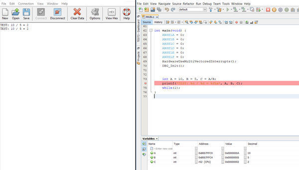

Нед Юни 04, 2017 2:58 pm
до някъде си прав, но това няма как да го гепи дебъгера
След деленето result отива темпорално (S8) на майната си щото не се ползва до момента на поискване
резултата на ком порта си е ок
printf("TEST: %d %d, %d %d\n", val1, val2, result, res2);
printf("result: %d \n", result);
TEST: 10 5, 2 7
result: 2
Untitled-1.jpg [ 1.32 MiB | Прегледано 4041 пъти ]
Да, самата стойност, когато я използва, е, както трябва! В първият момент спирам някъде из програмата и при нещо от сорта на if(а>b), при положение, че а=0 и b=10, ми дава, че условието е изпълнено... Ще го преживея за сега. Просто трябва да се има в предвид!
А при теб програмирането на самия чип по-бавно ли е от това при малките серии?
Иначе съм много доволен от говедото! Core-a го подкарах на 50MHz, а периферията на 25, което си е супер за тези пари :)
