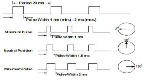

Не честота, а време :) . Става въпрос за контролери (спийд-контролер, за светлини и тн.) по радиоуправляем автомодел. Нещата стоят така: периодът е фиксиран на 20 милисекунди. Променя се дължината на импулса, която варира от 1ms(пълен реверс, заден ход при RC моделите) - 1,5ms(неутрално положение) - 2ms(100% газ напред). Идеята е да измервам този импулс (в интернет намирам чрез детектване на нарастващ и спадащ фронт, май точно capture mode се води), и спрямо него линейно да управлявам мощни мосфети в конфигурация H-мост, чрез който да управлявам четков електромотор. Примерно когато импулса е 1,6ms да се равнява на 20% газ, 1,7ms - 40%, 1,8ms - 60% и така до 100. Другото, за което си мисля, е модул за светлини, който пак ще стане чрез измерване на импулс, само че там вече ще има ако следват два импулса с една и съща продължителност се светват фарове, а ако са 3 импулсите - аварийни свтлини, мигачи и така нататък. Китаецът го е измислил, но аз обичам да преоткривам топлата вода, пък и нали се уча по този начин :D
П.п. Предавателя и приемника се водят 3 канални, 1 канал е за газта, 2ти канал е за завиването на модела чрез серво-машинка, и 3тия канал досега успешно използвах за фарове чрез готина flip-flop логическа схема със ИС 4013, но реших, че мога да използвам този 3ти канал доста по-пълноценно (да му накача много функции чрез различни комбинации и проверки от страна на микроконтролера).

Мери се коефициент на запълване, в по-простият случай мериш само времето на високото ниво, но това е само ако си сигурен колко ти е периода, и за да не стават грешки най-добре да се мерят и двете и да се се смята отношението.
Пет Яну 13, 2017 1:24 am

Смея да твърдя, че периодът не се променя. Не съм сигурен дали е 20ms, но би трябвало да е толкова, защото при тези системи нещата трябва да са с доста малки толеранси заради нужната висока точност на предаване на сигналите, при самолетите например, където каналите стигат и до 9. Гледал съм какво се случва на осцилоскоп, и ясно се вижда, че периодът остава същия. Променя се само дължината на импулса. Нея ако успея да измеря пак ще е нещо като за начало и за тестове.

При управлението с pwm, най-вече при првдаване на информация периода няма никакво значение, важен е коефициента на запълване. Дали ще е 2 мс или 20 мс 10% са винаги 10%. Възможно е едно устройство да има 20 мс друго да е 18 а защо не и 10. За да си сигурен мериш и периода и импулса.

Това, което виждам е класическото управление на сервомоторчета. Управлението е чрез промяна продължителността на високото ниво. Може би това имаше предвид под "измерване на PWM". На практика се променя продължителността и на високото, и на ниското ниво, защото периодът не се променя(20ms), а зададеният ъгъл (0-180 градуса) е сбит в 1ms(1-2ms).
За тази цел, струва ми се, че е най-удачно да се използва прекъсване при промяна на пин (например RB0), в комбинация с прекъсване от таймер.

Ами аз горе бях на път да напиша че това не е PWM ама си е точно това, свикнали сме да го изпозлваме за ргулиране, но то си е просто вид модулация, та наистина си е PWM :)
Иначе с другото съм съгласне с Е1, прекъсване и таймер, въпреки че може и с кепчър-а
