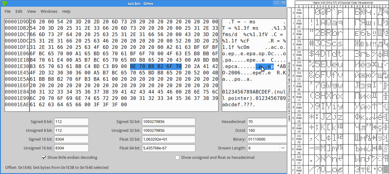

Нищо им няма на надписите.. баш са си 1:1 с линк-а който Ike даде към амипирския дисплей.
hex-text-cyr-2.png [ 231.64 KiB | Прегледано 2610 пъти ]

Точно това ми трябва колега michev да се виждат в дясно думите като : nul , pointer и другите и така да мога да ги променя и запиша отново като Hex. С каква програма отваряш Хек файла за да изглежда така ?

Правилният въпрос е - "С каква програма конвертираш хекса за да се вижда така?"
avr-objcopy -I ihex -O binary UIP_ABO2006.hex out.bin

Ох мен, очевадно нещо не схващаш как стоят нещата. Ще се опитам за последно да те насоча, ако пак не вденеш - по - добре просто помоли някой да го направи вместо теб. За да бъзикаш по файла, трябва от HEX да го обърнеш до бинарен с "avr-objcopy". След като се *наиграеш* с файла, отново е добре да го обърнеш до НЕХ, като използваш същата програма. Самата програма можеш да намериш в пакета - avr-gcc/winavr(и за линукс и за уиндоус).
В един от предните постове съвсем умишлено сложих снимка на хекс редактора с подчертани байтове, както и таблицата със символите от дисплея с която да декодирш какво пише. В конкретния случай - байт 0xBE -> Колона B, ред Е = "п", байт 0x70 => "p"..0xB8 => "и", 0xB2 => "б", 0x6F => "o", 0x70 => "p". Като си декодираш надписите и решиш какво и къде да подмениш - направи го със шестнадесетичен редактор някакъв а не с текстов редактор. Също така имай в предвид, че нямаш право да използваш повече символи от колкото са били оригиналните думи, а ако новата дума е по - къса - използвай празни символи (0x20). Например думата "прибор" може да замениш с "уред " (уред + 2 празни символа). След като приключиш с подмяната на букви, използвай "avr-objcopy -I binary -O ihex redaktiran.bin nov.hex" за да го обърнеш отново до хекс.
