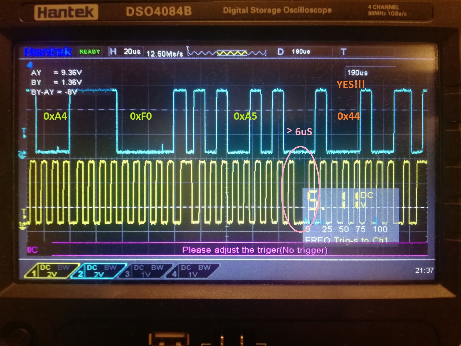

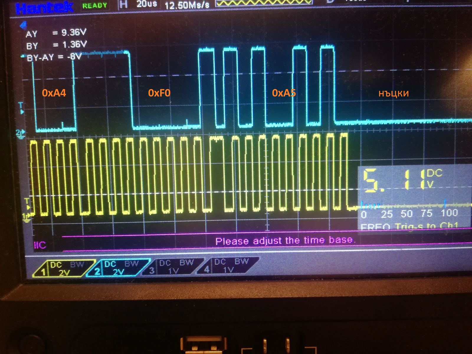

Имам нужда от помощ за тъпата шина, само че не знам каква- техническа или медицинска. Не остана място за нови цицини.
Постановката е следната:
master -> slave
Master предава данни (стандартни, три устройства със съответните адреси ги получават и обработват):
    i2c_start();
    i2c_write(0xA4);  // адреса на Slave, има още два slave процесора, с тях няма проблем
    i2c_write(0xF0);  // запис в регистъра на slave
    i2c_repStart();
    i2c_write(0xA5);  // четене
   data=i2c_read(0);  //стойност, която master трябва да приеме от slave
   i2c_stop();
Slave:
PIC18F45k22, OSC = 16MHz, PLLx4 (т.е. 64МХц). Инициализация на SSP1 (два броя са):
            SSP1ADD =  0xA4;//Slave_address; //device address
            SSP1CON1 = 0x36; //SSPEN =1 and set i2c to slave mode with 7 bit address
            SSP1STAT = 0x00;
            SSP1CON2 = 0x00;
            SSP1CON3 = 0x00;
Пробвано е иi със SSP1CON2 = 0x01; 0x81; SSP1CON3 = 0x30 и комбинациите от тях.
Прекъсванията са ЗАБРАНЕНИ.
От тъпотия съм написал кода точно да обработва на горната поредица:
     while(1)
         while (!SSP1STATbits.BF); // чака първият байт
           temp = SSP1BUF;  // прочитане на първия байт (0хА4)
             SSP1CON1bits.CKP = 1;  // освобождаване на шината
         while (!SSP1STATbits.BF);  // чака вторият байт
           temp = SSP1BUF;   // прочитане на вторият байт (0хF0), регистър от който трябва да се прочете
         while (!SSP1STATbits.BF);  // чака третият байт
           temp = SSP1BUF;  // прочитане на третия байт (0xA5)- команда за четене от slave
            SSP1BUF = 0x44; // зареждане исканата стойност от регистъра, за случая 0ь44
        while (SSP1STATbits.BF);  // чакаме байта да се изпрати
          led2s(); // включваме за 2 сек светодиод, че операцията е успешна, работи
С думи: мастер праща към слейв: 0xA4;0xF0;0xA5 и чака да получи байт - 0х44
Резултат: НЪЦКИ, NiCHT, NONE, ИЧ, ЙОК.
nucky.jpg [ 429.38 KiB | Прегледано 6434 пъти ]
Обаче:
     while(1)
             delay_uS(6); // пауза от поне 6uS, 5uS е на кантар, по-малката стойност е нъцки
Резултатът е: Воала
voala.jpg [ 424.62 KiB | Прегледано 6434 пъти ]
Тая вмъкната пауза изобщо не ми харесва, особено както ще е в прекъсване. Тези 6uS за 64MHz процесор са около 100 инструкции.
Някакви идеи, хейтове, решения или бухалки по случая?
Вто Авг 11, 2020 11:44 pm

Според кода тая пауза трябва да се вижда след 0xa4,0xf0,,,
пък на осцилограмата си я означил чак след 0xA5.
Нещо не ми се връзва.
Направи я 60 мкс, би трябвало да се види къде е.

Виновен, ето я паузата на правилното място:
     while(1)
На картинката е вярно поставена.
