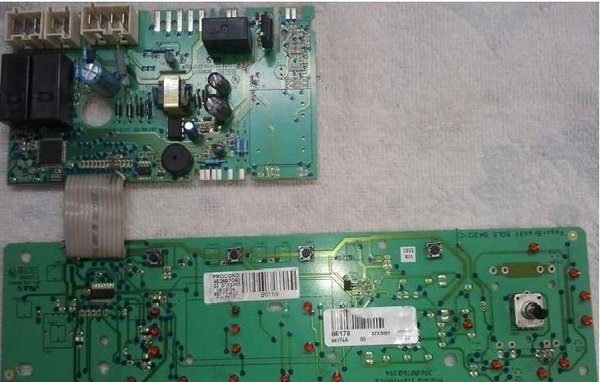

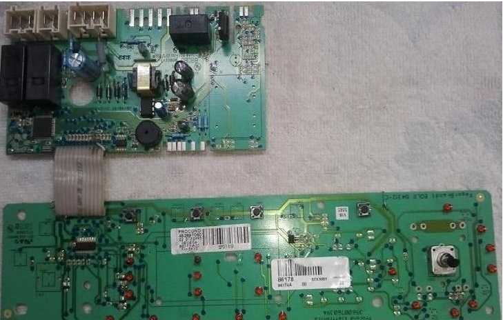

На снимката се вижда къде е стария PIC. Вижда се и стария челен панел
thomson-2.jpg [ 116.17 KiB | Прегледано 4387 пъти ]
thomson -1.jpg [ 78.71 KiB | Прегледано 4387 пъти ]

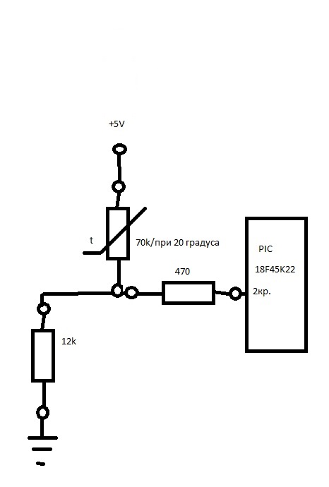

Ето го аналоговия канал:
аналогов канал.jpg [ 24.04 KiB | Прегледано 4260 пъти ]

Мнение Re: Програматор за сушилня с PIC16f1937
На мене ми е ясно че всичко ти е объркано...
Първо как да ти върви програмта с това безумие дето си го написал. Така можеш да пишеш програма за PC, ама за микроконтролер, особено пък 8 битов - не става. Иначе го докарваш от към мегахерци. Не знам виждал ли си IBM XT компютър? Работеха на 4MHz и правеха какво ли не - твоята задача буквално е детска играчка.
Не знам само доколко ти се занимава да се учиш. Имаш доста да учиш.
Второ - хардуера - според мен имаш фундаментални проблеми и там. Това че мери с такава честота не означава че реално честотата там е такава - при това бавно мерене не се знае какво точно хващаш. Такива неща се гледат с осцилоскоп а не с мултиметър.
Нед Окт 19, 2014 12:51 am

А сега малко корекции..
Тази "програма" не е тази, която реално работи, макар че меренето е изпълнено по аналогичен начин. Кое е безумието - не мога да разбера..Направил съм един цикъл - проба, с който да разбера каква е последователността и стойността на измерванията:
Repeat
DelayMS 200
TEMPERATURA=ADIn 0:DelayUS 1:Print Cls:Print At 1,1, "TEMPERATURA=",Dec TEMPERATURA
Until BUTON_START_PAUSA=0
- тук спор няма - има много за учене, но аз обичам да се боря с "матриала"! :)
- напълно съм съгласен. Има обаче един малък проблем, който не е за пренебрегване - захранването е директно от 220волта. Имам разделителен траф за осцилоскопа, но е желателно да има и още един за програматора, иначе някой от двамата може да даде фира - визирам себе си и програматора.
Меря с BENNING MM7, който има линейна скала, на която се вижда, че стойността на аналоговия вход пътува нагоре-надолу с амплитуда на "пътуването" около 30mV при отчетена цифрова стойност около 130mV - измерването е на краче 2 на ПИК-а.
В оригиналната схема нищо не съм променил с изключение на премахнатата светодиодна индикация, заменена с LCD и добавени два оптрона със синхронизация за двата мотора
Няма ли някой кондензатор - за разкош?
- е няма за съжаление! :roll:
Бях допуснал грешка в схемата - коригирах я.
