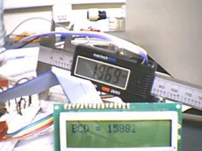

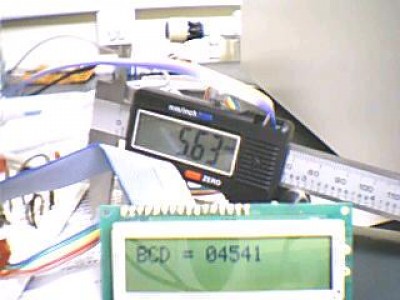

Хаааа супер тръгна :):) :idea:
Измерването работи :) нещо ми се дъни преобразуването от bin към bcd, хем на предишния проект работеше. трябва да е някоя малка грешчица :) Като го оформя ще ви покажа резултата :):):)
P.S. И конвертирането тръгна сега остана само едно умножение по 0,00124, ама него на С ще го направя. Или поне ще се помъча. Но и утре е ден. За днес смятам да приключа.
ето 2 картинки :) както казах трябва да се умножи по 0,00124 за да се получи точно резултата

Ами ДедоБоре, 100 отчета няма как да ги направя защото ми трябва много бърз процесор и няма нужда, не е толкожа зле шублера , показанието без да мърдаш се мести само +/- 0,005мм, а разделителната способност на шублера е 0,01мм, така че нямам проблеми. А иначе както казваш, семплирам платото ама 3 пъти. В момента съм с 12МHz кварц и мога да направя наистина 8, и сега се справя отлично, все пак като го умножа ще видя дали най-младшият разряд се променя, и ако да ще увелича броя отчети.
Но всичко това утре :)
Благодаря на всички които се включиха имаше интересни неща които се казаха, поне за мен. :)
Някои ден в близкото бъдеще може и да го пробвам по SPI.
Лека вечер :)
