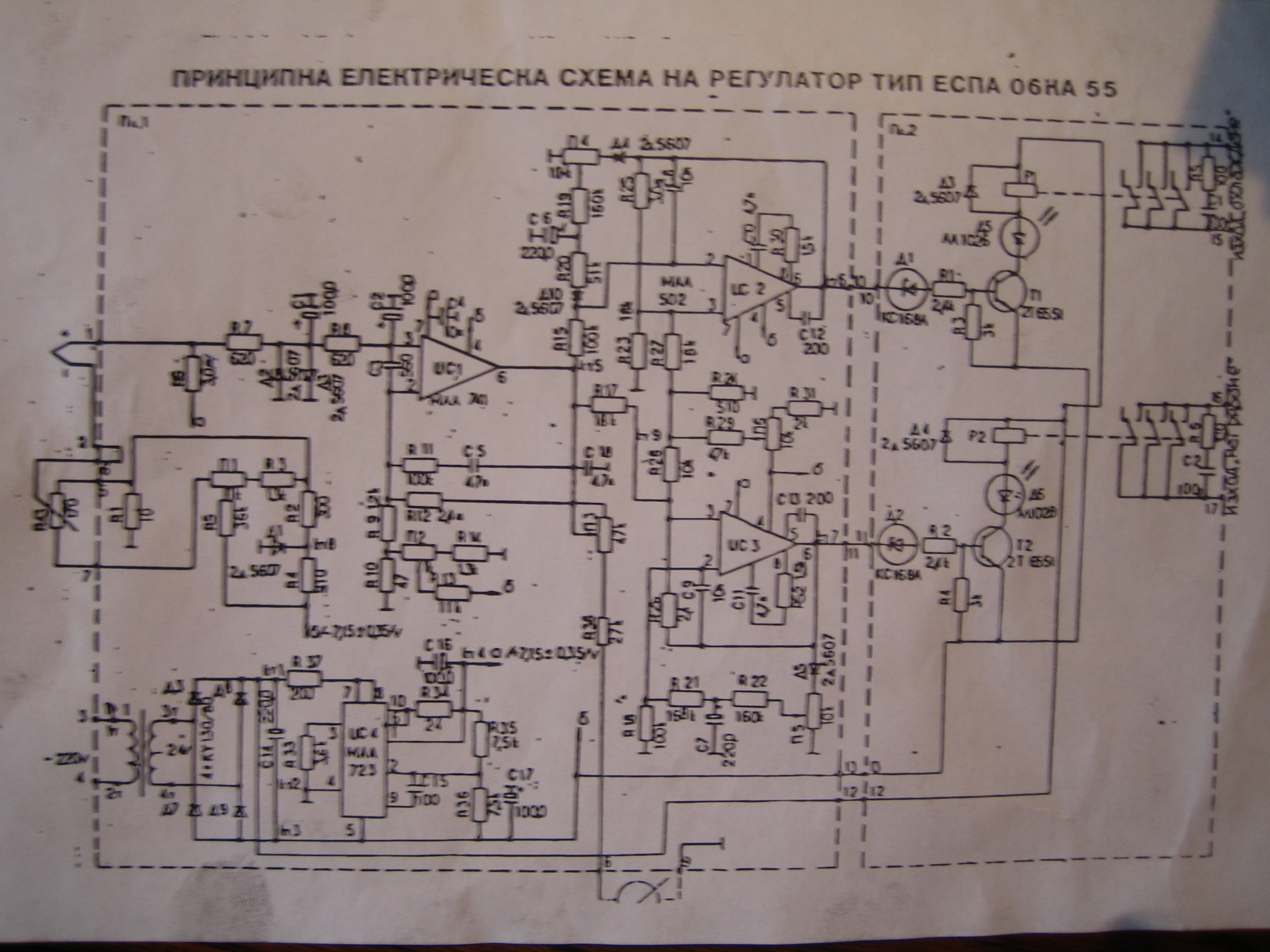

Явно проблема е решен с термодвойките. Като имам време ще снимам схемата на българския терморегулатор ЕСПА и ще я постна.
Чет Ное 02, 2006 10:02 am
Мнения: 924
Местоположение: Ботевград
Ето я и снимката. Много стойности не се четат, но разполагам само с това калпаво ксерокопие. Трябва да седна и да разглобя една ЕСПА, за да напиша правилните стойности.

Zeus написа:
Koe му е сложното в тази схема че дефектира, като искаш PIC може и с него ама дали няма да има същите проблеми.
Не е ли по добре 1 да установиш какво точно дефектира да не се окаже че следващия път ще е същото и когато е с контролер :idea: :!:

Мнение Re: Hm
plameniv написа:
Zeus написа:
Ами вече 2 бр. ми явяват следния гаден проблем. Иначе си работят, но когато стигнат зададената температура, почват да се колебаят и контактора започва здраво да штрака 15-20 пъти. След 2-3 мин. пак така. Има тример за широчината на хистерезиса, ама колкото и да го въртя, все тая. Верно е, че ако се заема да разучавам схемата ще открия проблема, но винаги е по-лесно да търсиш проблем в собствена схема. А и ми е интересно да се занимавам с пикове. И ето, че вместо да вземам готови схеми и да ги пробвам, тук имам реално предизвикателство, хем мога да си помогна, хем ще се кефя при успешен резултат. Освен това устройството(ако стане де) ще намери широко приложение за много неща.
Чет Ное 02, 2006 4:58 pm

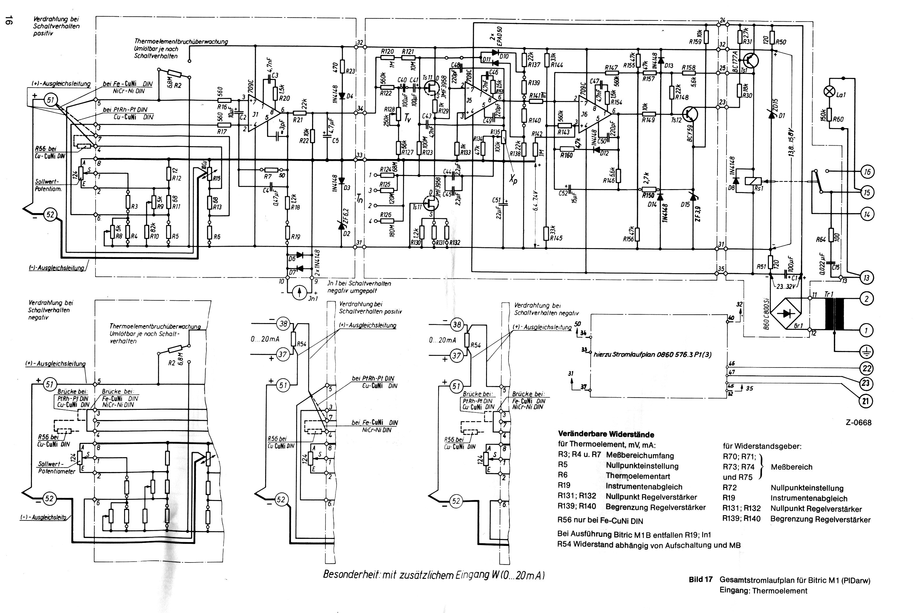

Мнения: 9136
Ако смениш ОУ-то на входа сигурно ще се оправи. Аз все пак ще видя на Hartman&Braun схемата къде е и ще я пусна.
Чет Ное 02, 2006 5:12 pm
Мнения: 9136
Ето схема.
Тези са купувани по време на желязната завеса по второ направление. Баща ми ги е купувал за завода в който работи по него време. Доколкото знам ЕСПА са копирани и побългарени именно от този уред. Досега съм виждал един такъв повреден и то щото го бяха oмили с пароструйката както е под напрежение.
Hartman&braun.jpg [ 830.27 KiB | Прегледано 2202 пъти ]

Cekins написа:
Благодаря много за идеята. Ще пробвам да го сменя. Дано да се получи :)
