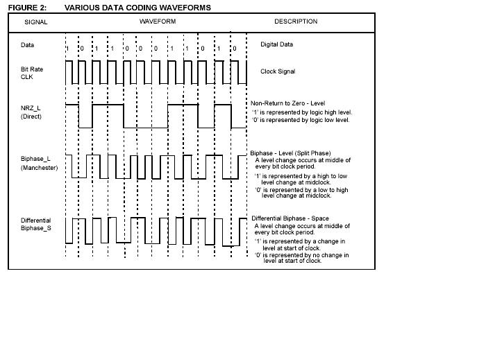

Декодирането на самия манчестър не е голям проблем, но пък в тоя случай е още по просто защото имаш клок, иначе самия код е самосинхронизиращ се, т.е. може да го декодираш и без синхронизация. Но ако толквоа някой го мързи да размърда сиви клетки, мелексис имат готово решение което и декодира манчестър кода, м-у другото не е никак ефтино ....
Нед Юни 18, 2006 11:29 pm
Мнения: 1718
Мнение Mda
Така е правенето на програмата е доста по лесно и по малка става когато имаш клок :D
Аз затова споменах че няма да се усложни кои знае колко схемата ако се сложи 4040 и се ползва U2270 , така ще е в доста разумни граници цената на един четец.
Но както казваш възможно е да се пробва и без клок, ако се разчита предварително колко е времето на импулсите по време на синхрото и това време да се заложи като синхро ще стане ~ точно, но пък така кода ще се увеличи много и ще има доста проби докато стане :roll:
