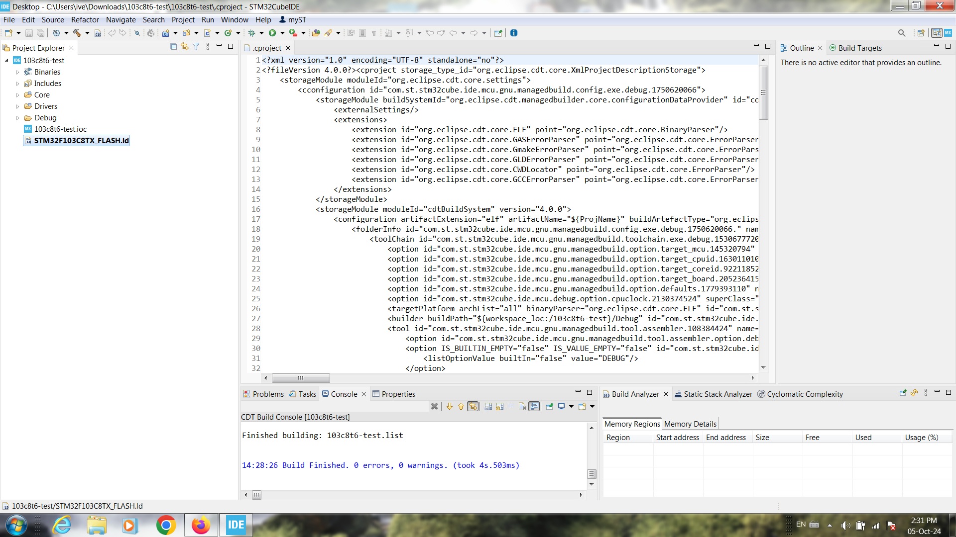

Мнение Re: stm32F103c8t6 si5351a VFO (with BFO)
Отваря се, дадох да отвори проект от папка.
test.jpg [ 609.31 KiB | Прегледано 4610 пъти ]
Направих си регистрация в сайта им, но като кликна на логин от кубетомх или идето нищо не се случва. Също забелязах на кубетомх бутона за ъпдейт е неактивен. Мисля проблема ми е, че трябва да инсталирам нещо като библиотека за този чип. Трябва да укажа място на сайта от дето да си изтегли нещата. Ако не се бъркам де. Ако не се лъжа в предишния ми проект който реализирах с ваша помощ за дисплея на едно радио, някакси указвах път към базата с данни за да си изтегли каквото му трябва, но може и да се бъркам. Понеже сега са пресни копия и двете програми може би този път липсва или незнам.

Щракни с десен бутон най-горе където пише IDE-103c8t6-test. Избери от менюто с левия Clean project. След това същото но избираш Build project.
п.п.
Щракни на MyST - регистрирай се. В момента не си - поне това се вижда от картинката.

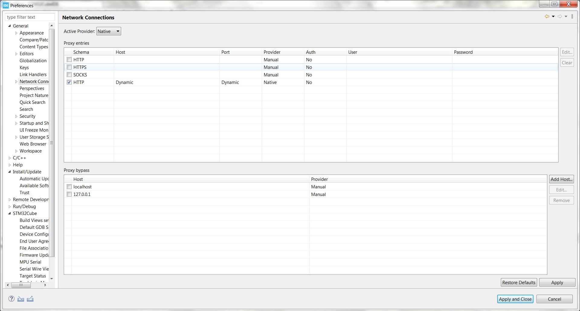

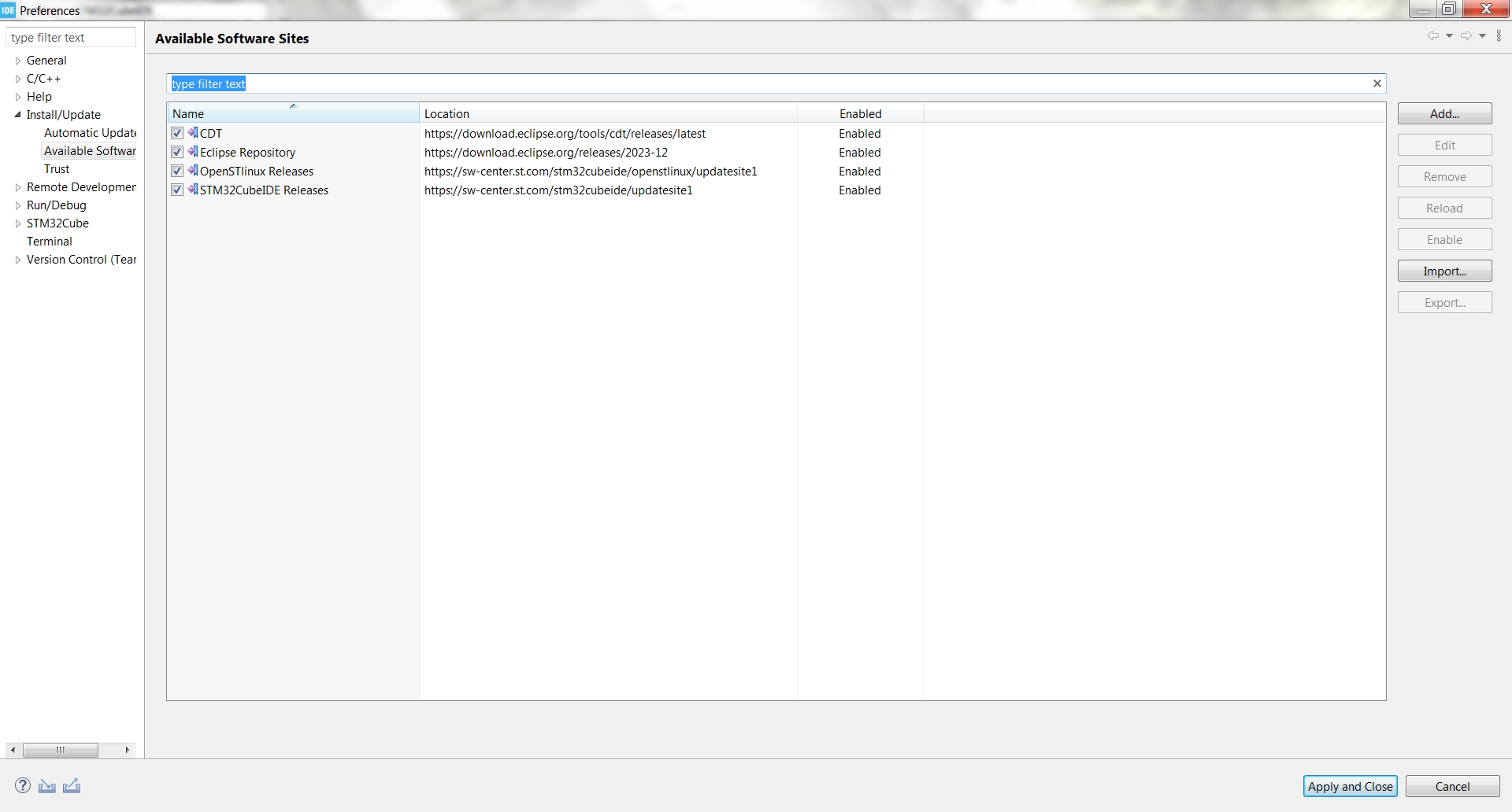

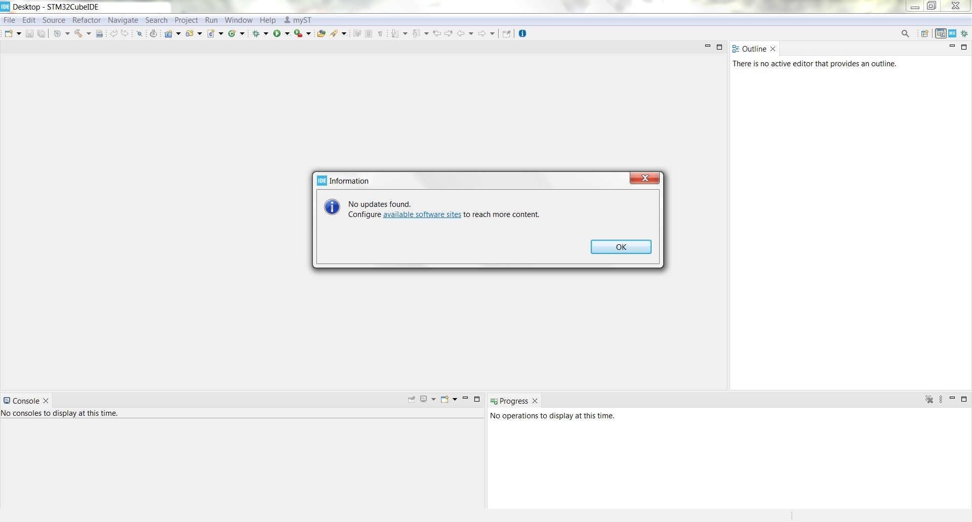

Проблемът е, че програмите не се свързват с интернет. Не мога да разбера защо. И двете ги има в списъка на файеруола като разрешени. Пробвах с изключване на файеруола пак неще. То затова не се ъпдейтва и не тръгва. Някакси на МХ изобщо ъпдейт бутона е неактивен, когато натисна за логин и на двете програми не се случва нищо. Не се отваря нищо сякаш не съм натиснал. Когато дам ъпдейт на идето уж нещо се джурка, въртят се проценти, но в крайна сметка след 5мин. джуркане казва no updates found
Error.jpg [ 167.19 KiB | Прегледано 4552 пъти ]
Валидните сайтове са тези
upd3.jpg [ 220.17 KiB | Прегледано 4552 пъти ]
Интернет конфигурацията тука нищо не ми е ясно как трябва да е.
HTTP.jpg [ 330.4 KiB | Прегледано 4552 пъти ]
Един въпрос, може ли от преинсталацията в регистрите да е останало нещо от предната инсталация и да се получава този проблем? Друго не се сещам, или интернет настройките не са коректни от последната снимка. Със уиндоус 7 съм ако има значение и лаптоп.

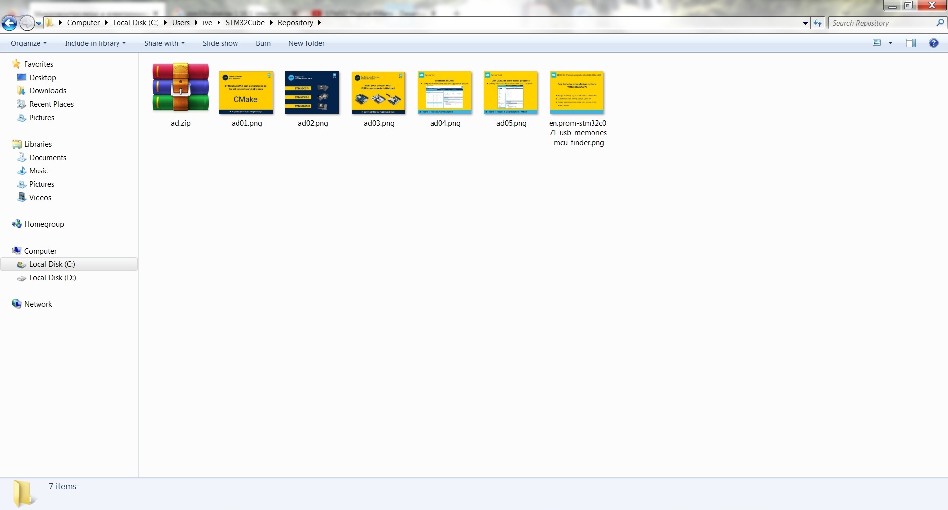

Отвори command prompt, напиши cd %USERPROFILE%\STM32Cube\Repository виж какви файлове има там. Трябва да има нещо като долното
05.10.2024 г. 13:45 <DIR> .
05.10.2024 г. 13:40 <DIR> ..
05.10.2024 г. 13:45 46 481 en.prom-stm32c071-usb-memories-mcu-finder.png
05.10.2024 г. 13:41 <DIR> STM32Cube_FW_F1_V1.8.6
05.10.2024 г. 13:41 115 150 768 stm32cube_fw_f1_v180.zip
05.10.2024 г. 13:41 55 932 986 stm32cube_fw_f1_v186.zip
В изискванията на STM32CubeIDE последната версия пише: Windows® 10 and 11, 64 bits (x64)... Провери за твоята какви са.

Аз папката я знам къде е и е празна, имав нея само няколко снимки. Ами то беше преди година като ги слагах. Значи може и това да е проблема. На другия ми лаптоп имам 10 тка, там ще пробвам да видя как ще се държат програмите. Държа си на седмицата и не си я давам, а и е безплатна вече и немогат ме барнат за лиценз 8)
repositori.jpg [ 223.52 KiB | Прегледано 4533 пъти ]
.................. Да закачих на вин 10 и нещата тръгнаха. Явно това е бил проблема, последната версия не работи коректно със седмицата. Логнах се и ъпдейтите вървят, сега чакам да се ъпдейтне МХ. Пак даде същата грешка но ми отвори проекта. Благодаря за насоките.
