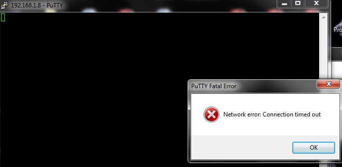

Това са резултатите от SSH теста с PuTTY. И мултицет нямам, но при две RPI-та едва ли е проблем с напреженията.

ipconfig ти показва адресите на машината на която го пускаш-няма как да ти покаже адреса на RPI~то.
Доколкото си спомням зелената ламта се управлява ит софтуера,т.е.ако не ти е читава картата и не boot~не както трябва тя никoгa няма да всетне нормално.
Запищи си един нов имидж само с raspberian или https://dietpi.com/ cамо за проба.Ползвай https://www.balena.io/etcher/ .
Не мисля,че софтуера е успял да убие RPI~то

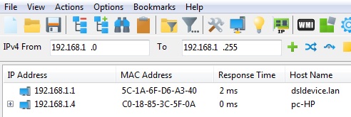

Първо пробвах със старият адрес, който още си стои записан в VNC-то. После пробвах с този network scanner (https://www.softperfect.com/products/networkscanner/), и получих само два адреса - единият мисля, че е на рутера, а другият на компа (пробвах и двато в Putty, но нищо).

Мнения: 1694
Мнение Re: Проблем с RPI4
Точно ли са изпълнени всички стъпки? Давам още един линк с опростени стъпки:
https://hackernoon.com/raspberry-pi-hea ... 2ccabd75d0
Ако всички стъпки са правилно изпълнени и пак не се обажда, значи нещо е генерално скапано, например:
- дисплеят се е повредил и е повлякъл повреда и на двете rpi /с вероятност да поврежда всяко следващо включено към него RPI/.
- адаптерът се е претоварил и повредил и сега дава по-ниско напрежение /май адаптерите бяха два, така, че това е малко вероятно/.
