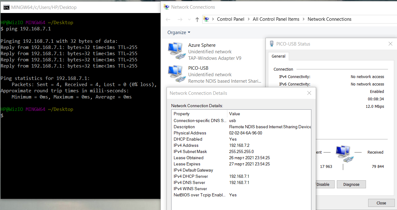

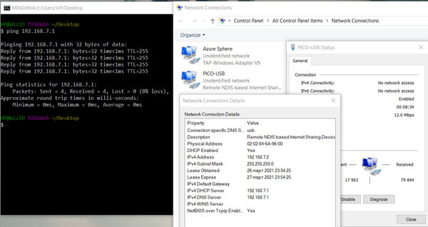

:) подкарах го с USB NDIS драйвер ... lwip с Pi Pico
Пет Мар 26, 2021 7:58 pm
Мнение Re: Протокол по UART за обмен на данни а-ла MQTT
Съб Мар 27, 2021 12:49 am
ами на пикото качих LWIP, като мрежовия интерфейс е USB
а виндоуса вдига NDIS драйвер/интерфейс за USB-то
утре ще пусна httpd на пикото
pico-net.jpg [ 492.85 KiB | Прегледано 2926 пъти ]
