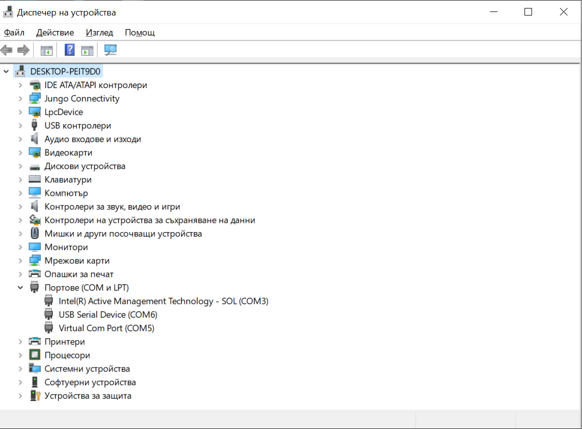

LPCXpresso546xx dev board има пример composite с два серийни порта. Току що го пуснах (win10 x64) и се появиха и двата без да иска драйвер. Може да съм качвал драйвера на NXP за други неща, но не е пипан, т.е. е подписан е.
cdc2rs232.png [ 154.74 KiB | Прегледано 6477 пъти ]
