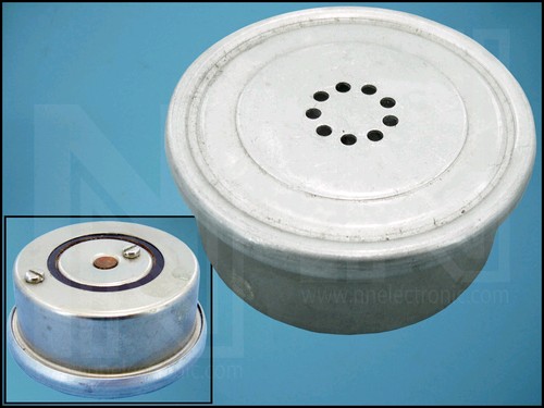

Трябва осцилоскоп или анализатор. Може и със светодиод, ама ще има да налучкваш повече. Може и телефонна слушалка като тази на снимката. С нея ще чуеш над 10 kHz. , което може да те ориентира в някои ситуации.
А да пишеш на хартия програмата, без процесора забрави. Нищо няма да научиш.

KTD-1.jpg [ 41.09 KiB | Прегледано 4035 пъти ]
