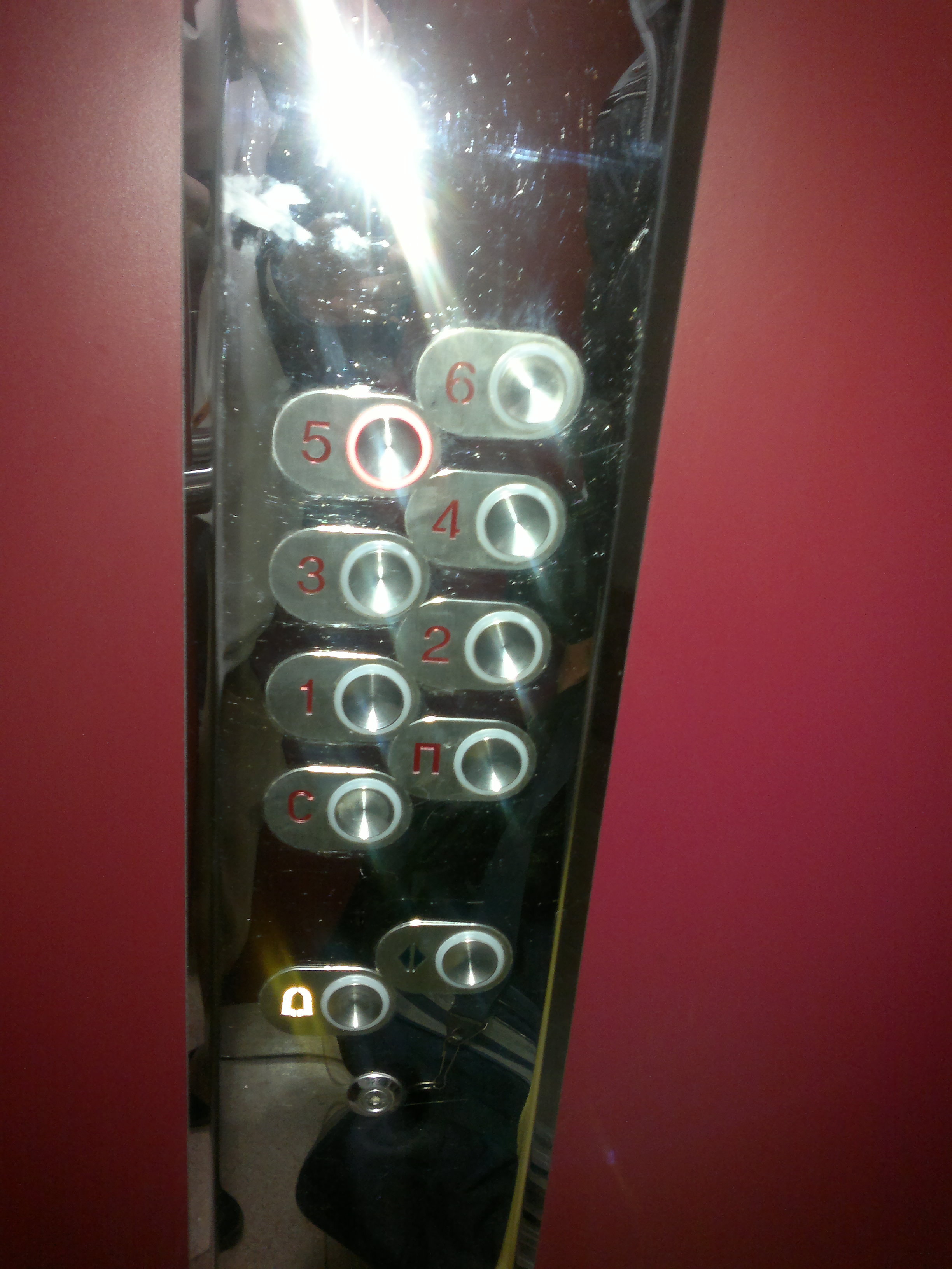

Абе остави асансьорите, иди да видиш какво става като натиснат стопа на ескалаторите :) ...
Какво става, че ми е интересно? (ама съм нямал смелост да натисна стопа на работещ ескалатор) :)

Не може асансьор да няма авариен стоп! Това не знам как са го допуснали инспекторите! Аз, където съм влизал, има...

Е той бутон има .... или поне тия които аз съм виждал, въпроса е че е изключен ;) А иначе за мола .. настава една паника и 2 часа не могат да си пуснат ескалатора ... :)

stoyanoff написа:
Гледам, гледам и не виждам.... е не е в мол, а в блок и преди малко се возих на него.
