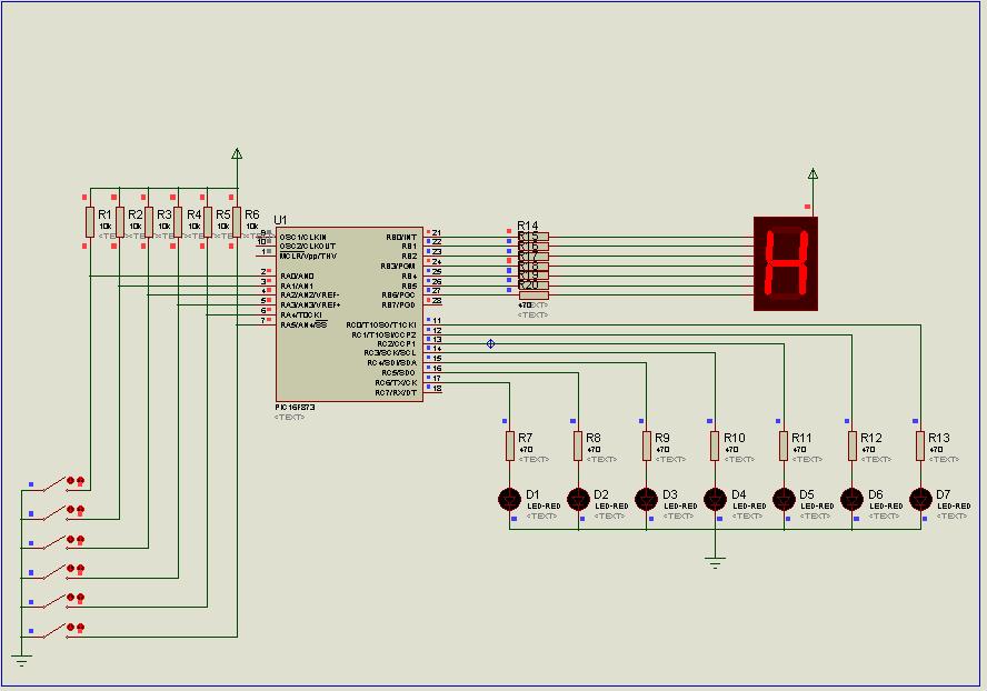

Ето хакерче, започвай да хакваш : :lol: :lol: :lol:
const char gear_out[8] = {0b10101111, //r,
                          0b11111001, //1,
                          0b10100100, //2,
                          0b10110000, //3,
                          0b10011001, //4,
                          0b10010010, //5,
                          0b10001001, //'N',
                          0b10000110}; //'E' - error
char gear_in;
void main()
  TRISB = 0;
  TRISC = 0;
  TRISA = 0xFF;
  ADCON1 = 0b00000111;
  while (1)
      gear_in = PORTA;
      gear_in = ~gear_in;
      gear_in = gear_in & 0b00111111;
      switch (gear_in)
          case 1:  //r
            PORTB = gear_out[0];
            break;
          case 2:  //1
            PORTB = gear_out[1];
            break;
          case 4:  //2
            PORTB = gear_out[2];
            break;
          case 8:  //3
            PORTB = gear_out[3];
            break;
          case 16:  //4
            PORTB = gear_out[4];
            break;
          case 32:  //5
            PORTB = gear_out[5];
            break;
          case 0:  //N
            PORTB = gear_out[6];
            break;
          default:  //Error
            PORTB = gear_out[7];
      PORTC = gear_in;
shift.jpg [ 59.62 KiB | Прегледано 2523 пъти ]
М/у другото, забравил си да оправиш PORTA да е цифров:
и хедъра ти е за 873А, незнам това дали има значение за този процесор...
shift.rar [15.14 KiB]

Според кода на relsys, при натискане едновременно на повече от един бутон, ще показва винаги "Error". Преди тоя суич аз бих сложил следната функция:
gear_in = PrioritizeInputs(gear_in);
Като PrioritizeInputs() ще е нещо подобно:
unsigned char PrioritizeInputs(unsigned char inputs)
    if (inputs & 0x01) return 0x01;
    if (inputs & 0x02) return 0x02;
    if (inputs & 0x04) return 0x04;
    if (inputs & 0x08) return 0x08;
    if (inputs & 0x10) return 0x10;
    if (inputs & 0x20) return 0x20;
    if (inputs & 0x40) return 0x40;
    if (inputs & 0x80) return 0x80;
    return 0;
Най-приоритетните бутони се слагат по-напред.

tolstolob написа:
Е, то тогава може и PrioritizeInputs(...); да връща директно от 0..7 и тогава целия switch се заменя със:
PORTB = gear_out[PrioritizeInputs(gear_in)];

Я кажи къде и как ще разположиш сензорите/ключетата, които ще подават сигнал на системата ти на коя предавка е автомобила?

Най-лесно ще стане с ELM327 през блутут - обороти/скорост=предавателно число.Отпада кошмара със сензорите.
Ако много се държи на "ключета" - магнит и рид.

Да за сега ще е точно така с магнит и Рид а рид ампулите ще ги разположа около скоростният лост имам очертано място коя скорост къде влиза..

А най-добре - сигнал от датчика на маховика и вторичния вал (скоростомера), тъкмо ще се научи да мери честоти.

Не е хубаво така директно да изкарваш пиновете на процесора навън. В случая, едва ли има какво да стане, ще си работи. Хубаво си ги направил с активна '0'. Но пък представи си, какво ще стане ако по жицата влезе +12В поради някаква причина. Трябваше да сложиш поне един резистор/делител. Идеален вариант е оптрон, с кондензатор и резистор паралелно на светодиода и резистор в катода и след него навън от платката. Анода на +5.. +12В, колкото избереш.

В тоя случай обаче, ако колата не се движи и си превключваш скоростите няма да ги отчита правилно.
Няма да ги отчита изобщо, но какво от това? :)
