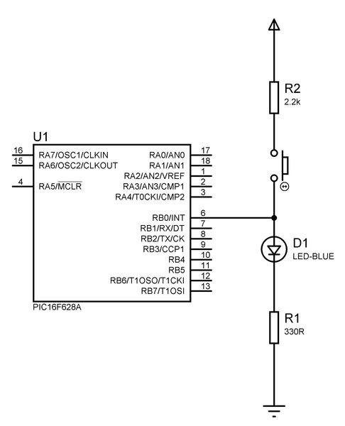

Ако ще се святка само светодиод транзистора е излишен а и той не решава проблема на порта. Въпроса е на порта да не се подава директно високо или ниско докато е изход. А той ще е изход през по-голяма част от времето. Аз ти предлагам това:
Led_1.JPG [ 206.09 KiB | Прегледано 1898 пъти ]
Кода е елементарен и са няколко реда. Но за него утре.

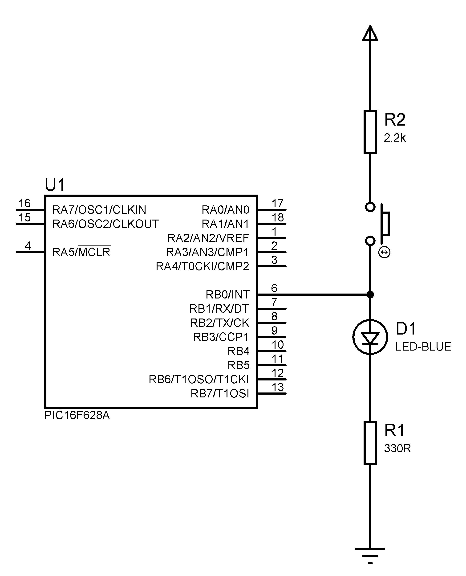

Абе защо си усложнявате живота немога да разбера,така винаги ще имамомент в който бутона да действа на светодиода, е не винаги но ... та както казх в началото само им се разменят местата, тук съм го онагледил.
Това е безопасно за процесора, за него не е проблем ако пуш-пула му подава 1-ца а тя отива на маса, повече от 20-на мА няма да протекът, не помня сега колко беше лимита за тоя Пик. Говорим за решение за конкретният случай и конкретният въпрос. Другото относно работата съм го описал в предният пост.
buton.jpg [ 19.75 KiB | Прегледано 1890 пъти ]

Я помисли малко! Ако изхода е с ниско ниво(на мойта схема) и бутона е натиснат диода ще свети ли или не?
По никакъв начин бутона няма да влияе на диода и ще има моментална смяна на състоянието на диода при натискане на бутона без значение колко дълго ще стои натиснат.

CarBeta, какво ще вижда процесора на входа при натиснат бутон ? Колко волта?
Чет Ное 29, 2012 12:32 am
Мнения: 1438
Мнение Re: Бутон със светодиод като тригер
stefan63 написа:
С тия стойности около 3v., т.е. високо(но само ако RB0 е вход)

става,
при 1ервен светодиод ще е около 2 волта, може за тоя пик да е достатъчно, не знам.

За червен сменяш R1 на 560

Аз помислих, а ти прочети какво съм написал ;) Иначе трябва малко смятане на съпротивления, при 2к може и да свети лекичко ама няма значнеие, края на първото ми изречение е точно за твоят случай.
Каква е разликата е въпроса, момента в който става превключването ....

Моя и твоя вариант са почти еднакви. С тая разлика, че при моя процесора може да управлява диода без значение от състоянието на бутона. В твоя случай при натиснат бутон и високо ниво на изхода ще стане един бой между бутона и процесора точно на точката в схемата и победител ще е бутона. Е... може и да не се повреди веднага порта защото все пак това е пик. В моя случай ако елиминираш процесора наистина диода ще мижи, в твоя случай и с процесор и без него ще си свети.
