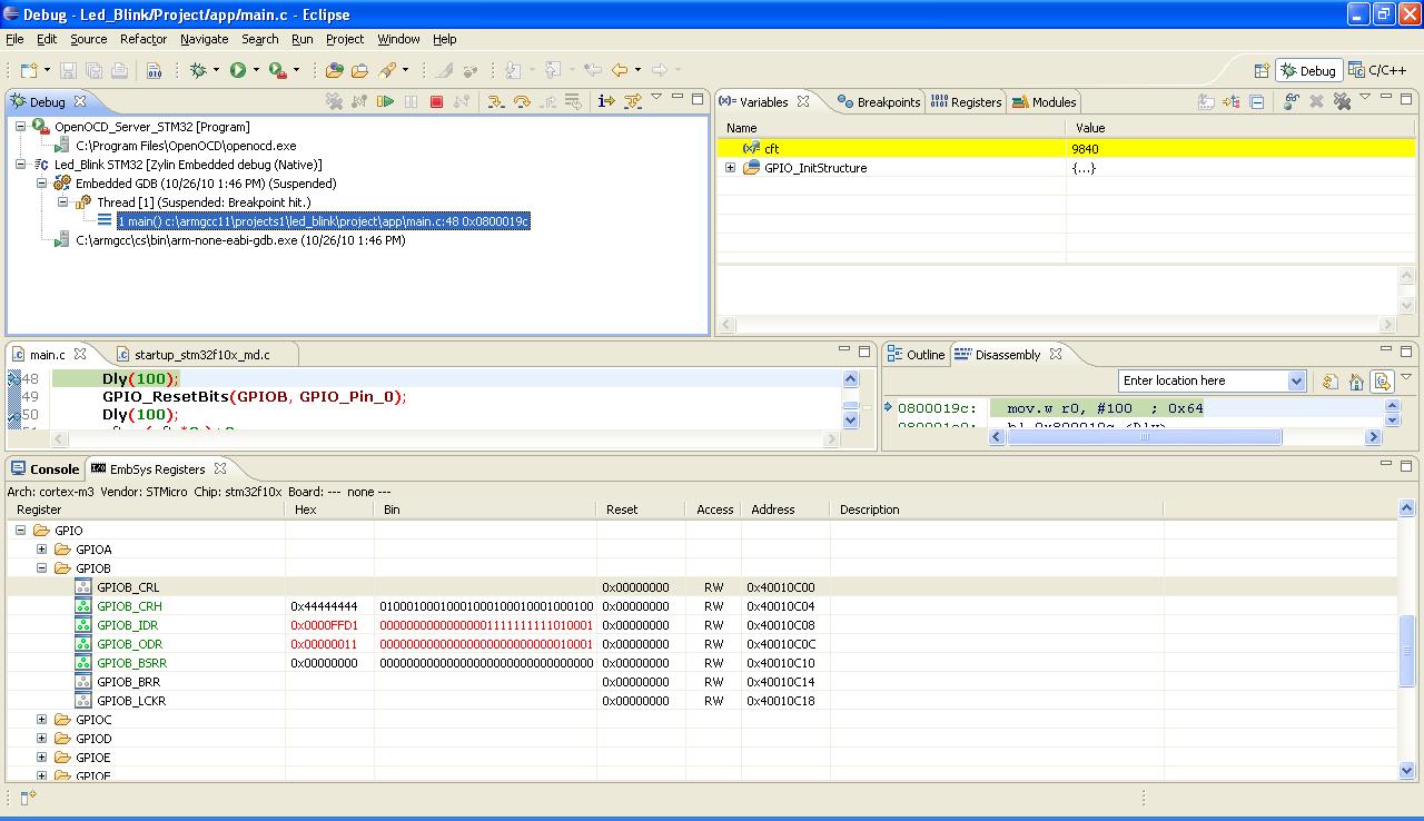

Вто Окт 26, 2010 12:28 pm
Мнения: 712
О, извинявайте! Коригирах линка! :?
Сега за Eclipse Embedded Systems Register View:
като се отвори интернет страничката му, не се натиска директно бутона за даунлоад! :)
Натиска се "View all files".
След което се изтегля "org.eclipse.cdt.embsysregview_0.1.6.jar".
Копира се в еклипс потдиректория plugins.
После копираш "org.eclipse.cdt.embsysregview_feature_0.1.6.jar" и го слагаш в features папката.
След това в еклипса:
Window->Preferences->C/C++->Debug->EmbSys Register View
избираш, конфигурираш, OK и излизаш от там!
Отваряш Debug перспективата и избираш:
Window->Show View->Other->Debug->EmbSys Register View
И се появява таба!
Активирането на съответния регистър става чрез двоен клик върху него. :)
Вто Окт 26, 2010 1:05 pm
Я ми кажи каква е далаверата, преди да съм се омазал с поредната инсталация на тоя Реджистри вию:)
Що е това - джамче на Еклипса да си ръчкам регистрите ли? На какъв принцип работи - трябва ли да имам някъде описание на регистрите или то си ги знае наизуст?
То и без това на старата сглобка, все нещо не ми излизаше като хората с дебъгването на регистрите. Аз ли не ги описвах като хората, Zylyn ли имаше проблем.... та ако има нещо да работи като хората....
Вто Окт 26, 2010 1:35 pm
Мнения: 712
Ами всичко си се появява като структури под формата на папки, само си избираш кои регистри да ти опресни нищо не въвеждаш допълнително. Що те е страх да си го сложиш и погледнеш?
EmbSys.jpeg [ 150.96 KiB | Прегледано 1864 пъти ]
