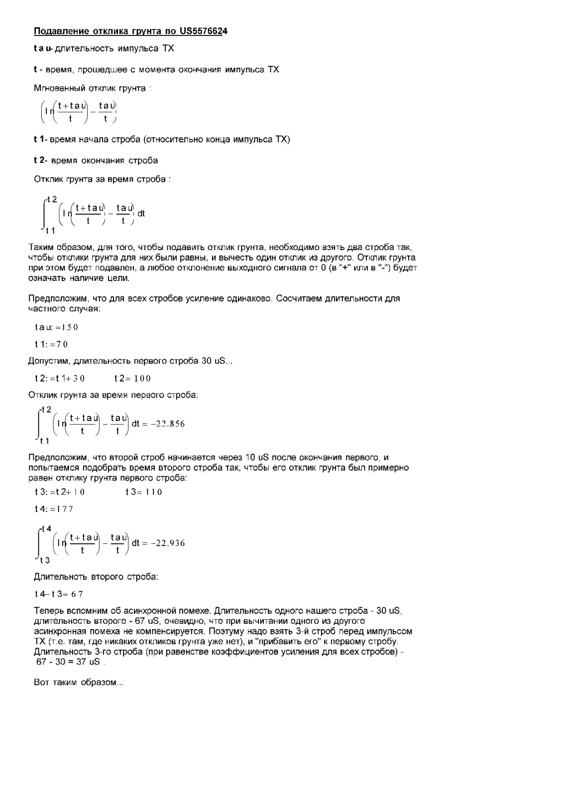

TheWizard написа:
PI(Pulse Induction) най-готино става (а и мисля че MineLab го ползваха) с интегриращ sampe/hold на минимум 3 отчета
Taka e.
Анди се пробва да използва този принцип по патентите на MineLab.
http://fandy.hut2.ru/ClonePI.htm
http://fandy.hut2.ru/Chance.htm
Но ако се използва сондата на MineLab GPZ7000 с една предавателна(TX) и две приемни(RX) намотки(бобини) задачата на електрониката се опростява.
Вто Фев 27, 2018 4:19 pm
Регистриран на: Пет Фев 16, 2018 9:07 am
Мнения: 51
Мнение Re: Cortex-M33
miro_atc написа:
Даже може да е недостатък понеже в измерванията ще имаш разлика не само от позицията ами и от това с кой канал е направено измерването.
Те вероятно правят и обработват само по 2 измервания, което е по-добре от 1 разбира се, но не е по-добре от N (при N >> 2) ;-)
Но далеч по-важното е да се намери приложение, т.е. полза от това че се обработват измерванията от повече от една позиция. Демек обработката е по-важна.
Зависи и как използват двете приемни намотки.
Руснаците мислят, че са свързани противофазно:
1. Прибор имеет мостовую схему раскачки сигнала в Тх. За счет мостовой схемы вырастает мощность передающего импульса
2. Тх - центральная прямоугольная катушка, Rх- две независимые приемные катушки включенные противофазно. За счет такого включения приемных катушек получается:
а) автокомпенсация сигналов от грунта;
б) автокомпенсация терморазбаланса;
в) автокомпенсация внешних электромагнитных помех.
http://md4u.ru/viewtopic.php?f=77&t=9569
