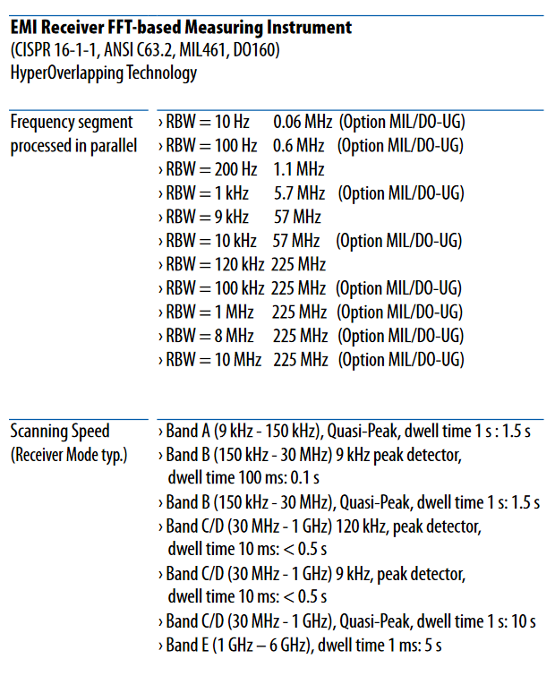

Тая Frankonia явно е правена от горните юнаци (Gauss Instruments), но не е ясно дали е ребрандирана само или са направили нов инструмент по изисквания на Frankonia.
Някои от параметрите са доста впечатляващи. 225MHz real-time спактрален анализатор. Времена за сканиране под 1секунда...
