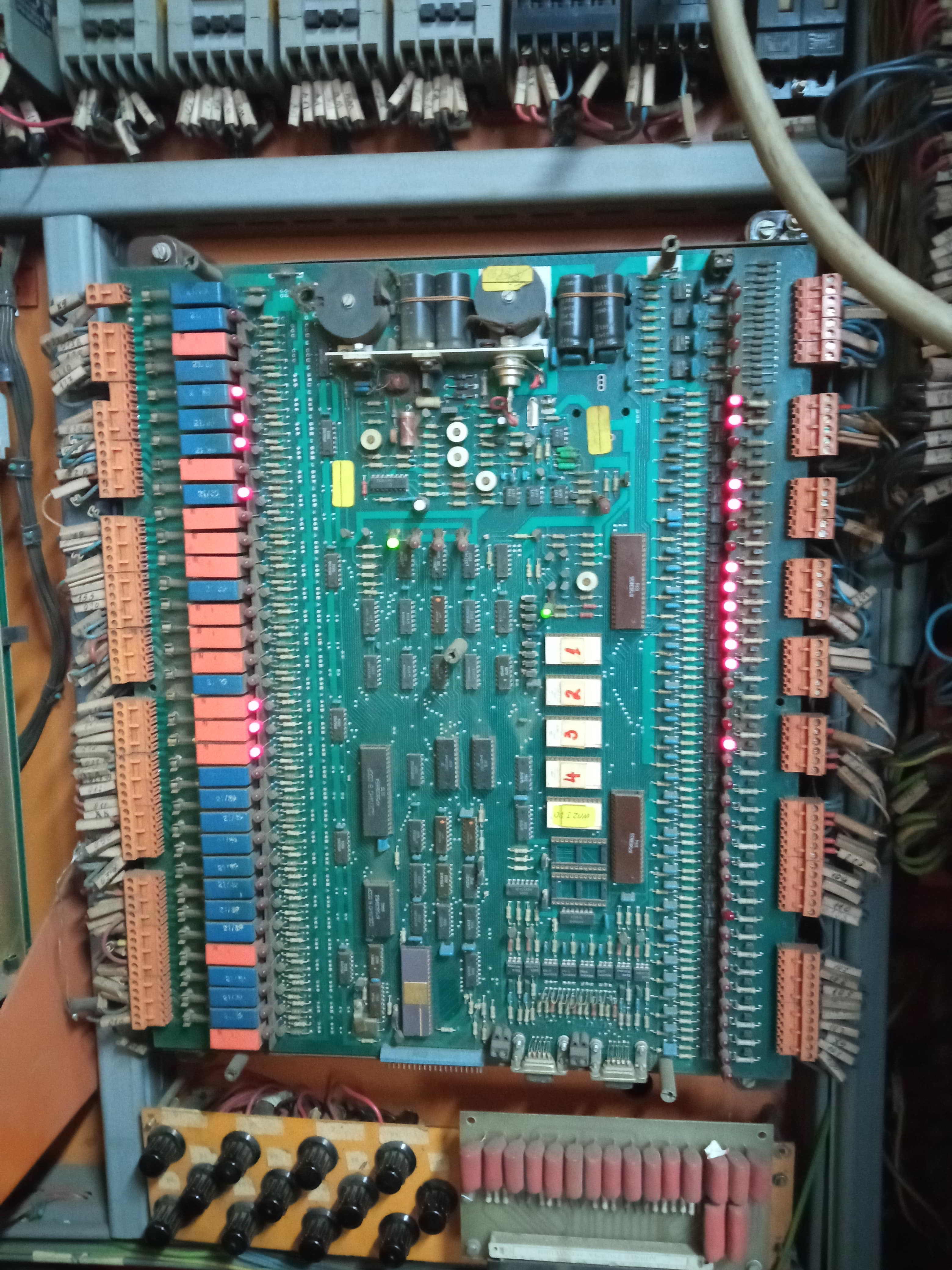

Здравейте!
Имаме такава фреза, управлението е пулт TNC135 (има и дисплей 9инча) плюс контролер в шкаф.
На снимката е шкафът, сниман е в "блокирано" състояние, пултът показва грешка по позициониране , в ръчен режим издава сигнали, но контролерът не пуска моторa по нито една ос. Може и да е някой краен изключвател - утре ще го търся.... Има поне 3 грешки по входовете(светодиодите отдясно), за съжаление - нямаме никаква документация на контролера и вече никакво съдействие от производителя.
Някой да има информация и/или идеи? Или познат, който да се справи с проблема?

Тази голяма платка на Арсенал Казанлък ли е( мисля , че там е цифровизирана фрезата)
или е нещо ЗИТ, ИЗОМАТИК :( ?
На единия пром пише ИЗО ОС.
М1001 ИТКРЗ пише на платката , колкото виждам де.
Иска ми се да намеря накаква докуентация.
За момента тръгна, свършило едното масло.
Остана да свети един сигнален диод в червено (сравнявам с друга такава фреза наблизо),
но работи.

По капаците на това управление
няма ли нещо залепено или нарисувано като легенда?

Не мога да позная платката, но тия феритни горе, това подозрително много ми прилича на импулсното на ЗИТ-ките индикации.

Из обявите се споменава ЗИТ500 Ф (човекът продава дискове с документация)
Тук пък се споменава сервоблок ZIT500 https://www.mashinite.com/offers/view/20435 , който визуално
прилича на сервоблока , монтиран в нашия шкаф (на моята снимка не се вижда).
Някъде мярнах споменаване на ЗИТ или ИЗО(т/матик) 1000.
Та кашата в моя случай е пълна.
Най-вероятно е ИЗОМАТИК 500Ф, каква ли е разликата от ЗИТ500Ф.....
