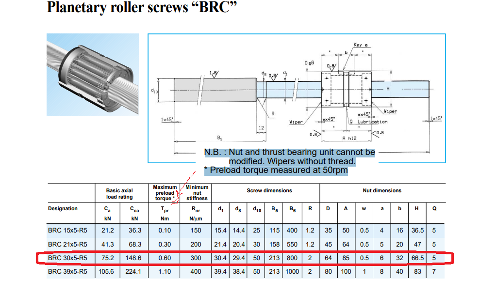

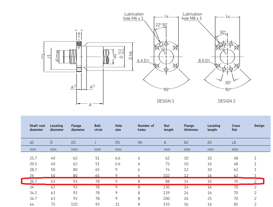

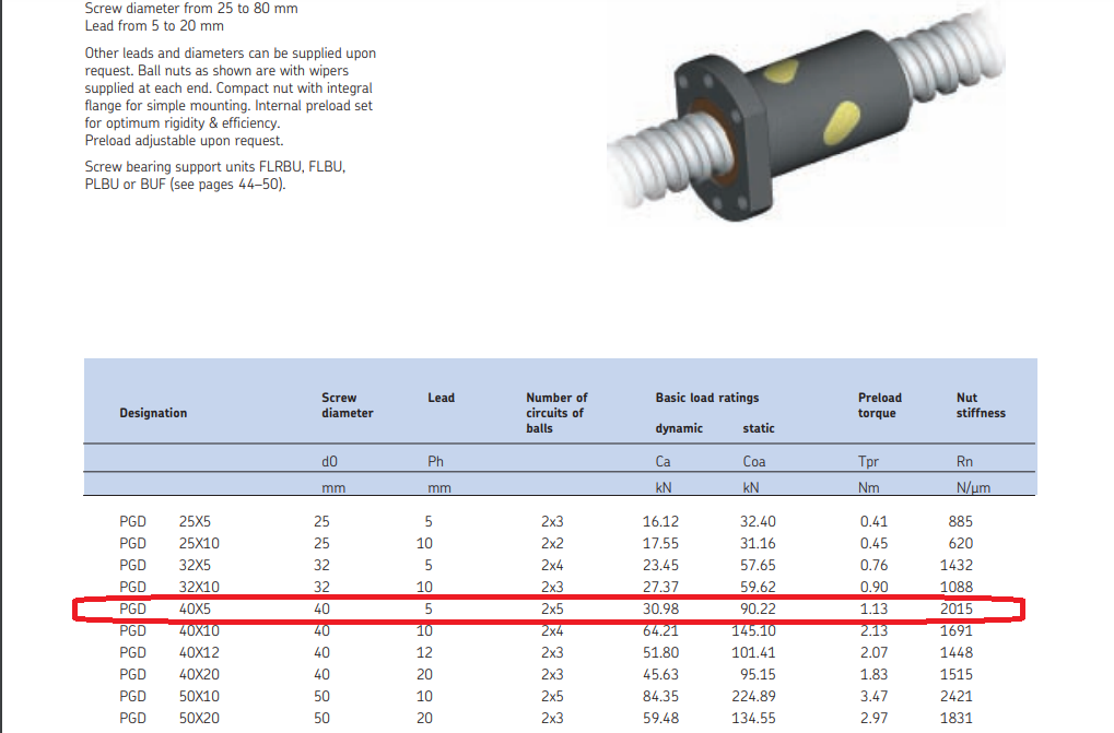

Като натегнеш и обереш луфта тези микро винтове ще искат голяма сила за да се въртят която ще се предава на микро зъбните колелета и тук е слабото звено .
При твоя производител данните които показват са при не натегната гайка - с хлабина от 0.02-0.05мм
Долу прилагам снимки от друг производител SKF ,той дава спецификация при известен натяг при 50RPM
РВД
Roller.png [ 159.35 KiB | Прегледано 4787 пъти ]
СВД
ball.png [ 168.02 KiB | Прегледано 4787 пъти ]
ball size.png [ 86.85 KiB | Прегледано 4787 пъти ]
