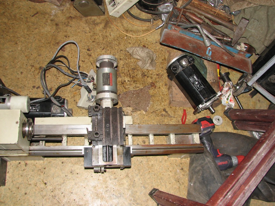

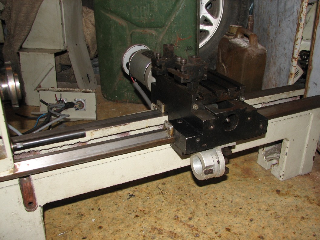

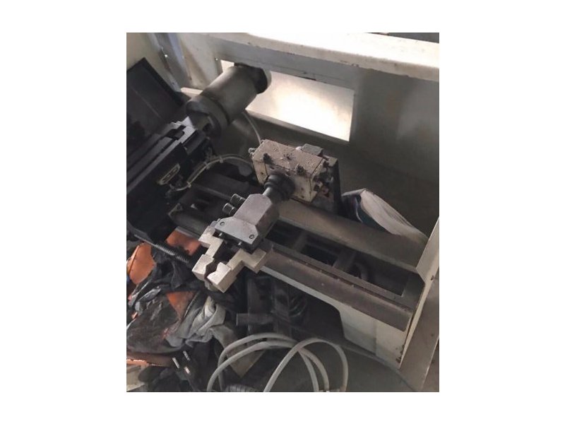

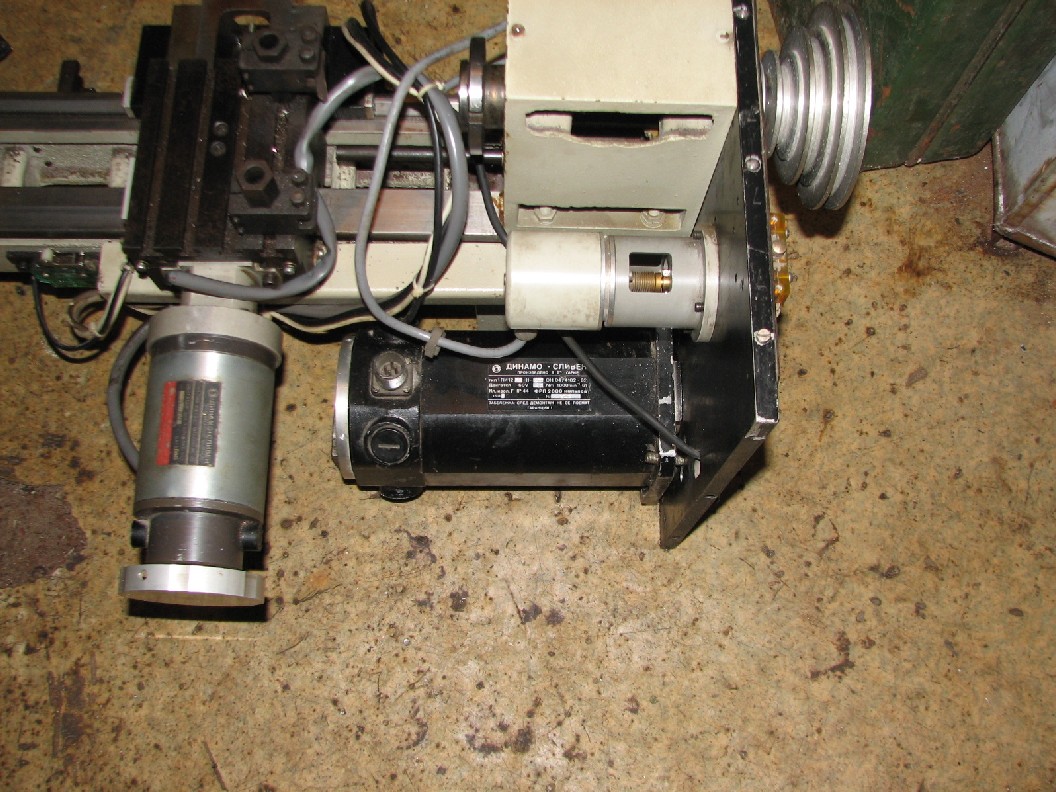

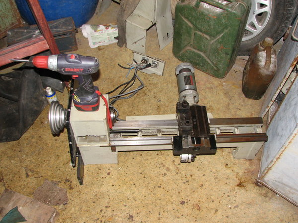

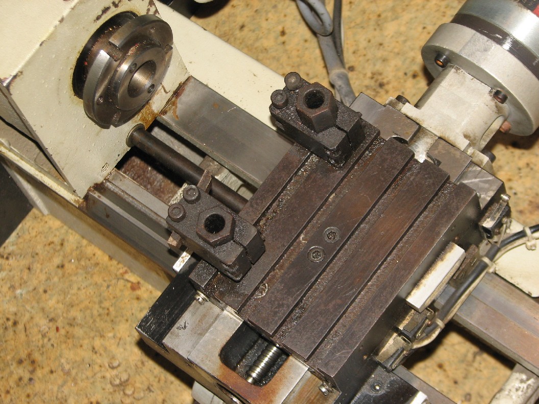

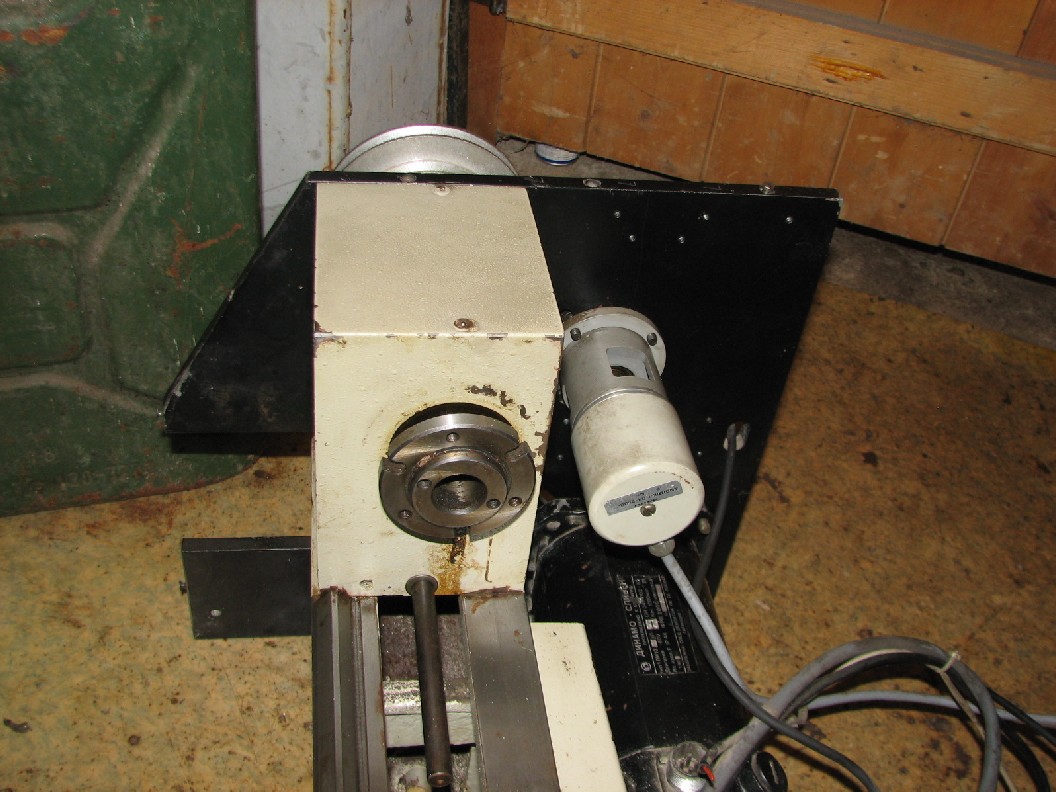

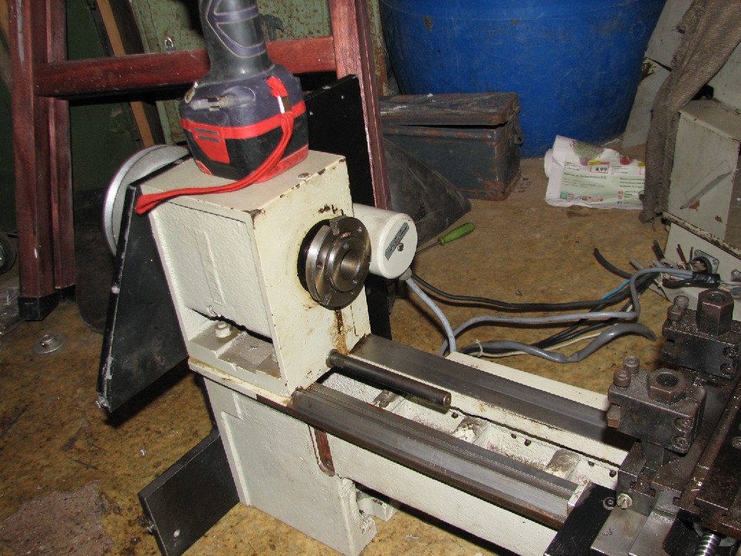

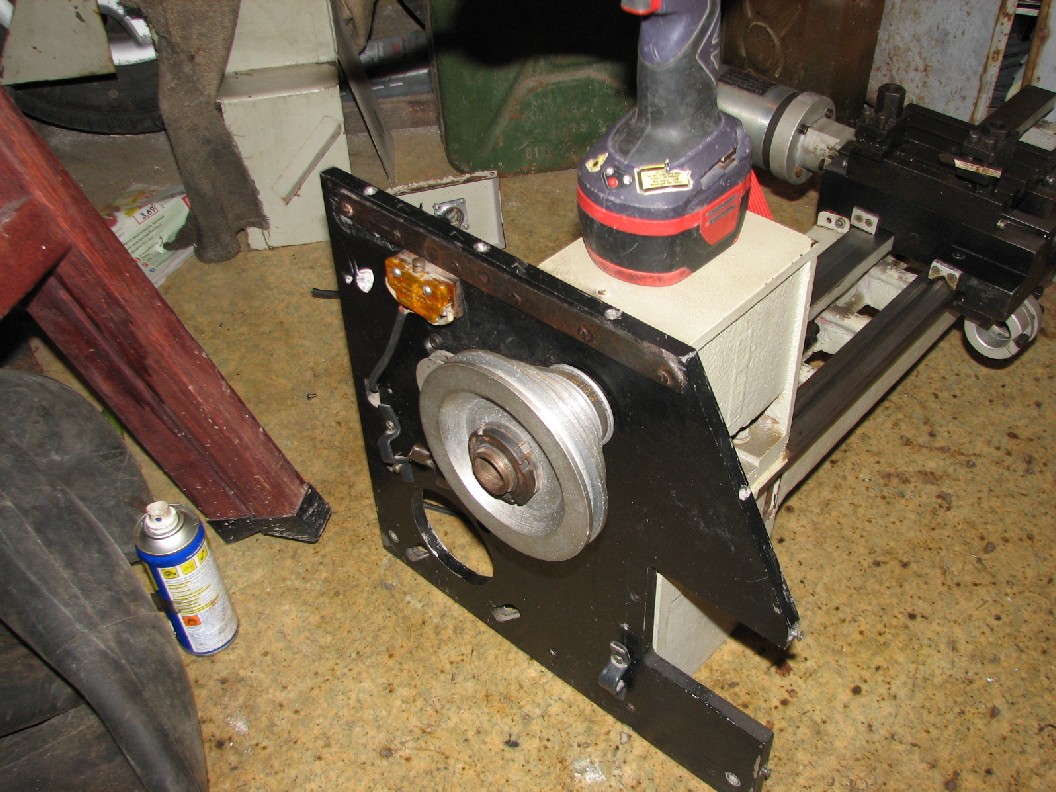

Здравейте,
имам възможност да взема един струг малък цпу.
Но не е довършен. Т.е. няма двигател, няма универсал.
Казват че е производство на завод Оптикоелектрон.
Има някакви серво мотори, роботизирана ръка, Съчмено винтови двойки, енкодер за оборотите. Има инсталирани серво мотори с тахо.
Дали си струва да го взема, ще може ли да свърши някаква работа.
Примерно да се пригоди като CNC фреза - като се монтира и шпиндел по Z оста със задвижването - разбира се.
Най ме привлича че е малък - 1 метър дълъг и 0.5 х 0.5 м.
Изобщо , всяка информация би ми дошла добре, тъй като не съм го видял на живо още. Но така по снимки не мога да продобия представа какво е това чудо :)

ако загубиш интерес/мястото в спалнята е малко/жената те гледа на Ф... ще го взема аз.
от снимките не се разбира кой знае какво, но е подкарваемо с повечко ентусиазъм. за съжаление ще ти е необходим и опит, и познания.
ако имаш повече от първото и по-малко от второто - ще помагаме.
вземай го, няма да си на загуба, дори и да се откажеш.

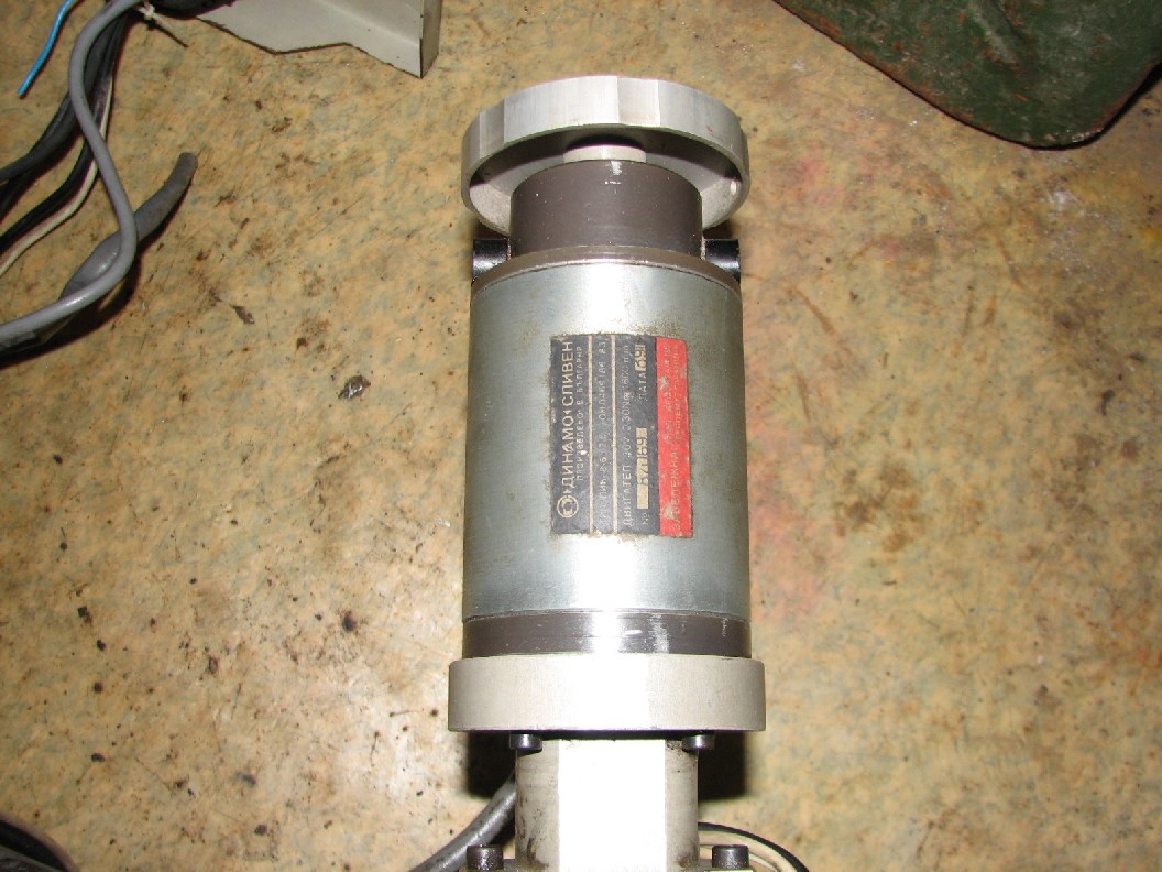

Огледай двигателите,струва ми се че са само двигатели без енкодери. Ако е така влизаш в доста скъп цирк. Но наистина може да се подкара,няма да е лесно но може.Поне механичната част на проекта е готова.Провери все пак и какви са двигателите и дали ще намериш готови драйвери за тях и цената.Не виждам и главния двигател на струга.Направи си един предварителен преглед на последващите харчове че аз имам един лош спомен с една фреза 325-05...

Малко "на око", но прилича на някакъв стандартен захват за съответния размер унивесал.

размера най-вероятно е стандартен, все пак не вярвам някой по онова време да е тръгнал да си прави негов универсал.
но може да има особености, предвид разни автоматики - натягане, подаване. така от снимки трудно се разбира.
двигателите надали са нещо свръх, ако са соц- (копия).
по-интересно е главното задвижване - с високомоментен двигател ли е, има ли и какъв е редуктора, лагероване на вретеното.
ако наистина е експериментален модел, може да е нещо уникално, и да е останало в главата само на конструктора.
ще е интересна историята на железарията и някаква датировка. може да има живи хора да си спомнят какво са правили.
компановката прилича на класическа, а дори в късния соц се експериментираше вече с по-модерни схеми.
съдейки по снимките, направляващите не прилича някога да са шаберовани (дори ми изглеждат стоманени?), дали някога се е въртяло нещото?
но пък е доста мръсно под шпиндела, изглежда като да е текло масло от предния семеренг...
та - отиди, огледай, наснимай повечко, че да има какво да коментираме.

На мен ми прилича на някой от българските ХОБИ . За липсата на ФРП/тахо генератор съдя по това че няма втори кабел от двигателя и че се вижда светлата ивица където би трябвало да е капака им.Не ми харесва и конструкцията на надлъжното подаване някак си ми лежи във въздуха , не мога да разбера къде са опорните лагери. Ако се разчита само на лагерите на двигателя не е добра концепция. Двигателите са предвидени за директно куплиране,съдейки по габаритите ще вършат работа.
Като гледам няма никакви зачатъци за подаващ и затягащ механизъм. Значи е предназначен за работа само на универсал,което за единични бройки е добре но за серия ... не става.Няма и подвижен център,което още повече ограничава технологичните възможности. И какво остана като възможности-външна и вътрешна обработка на къси детайли.
Но си е гъдел.

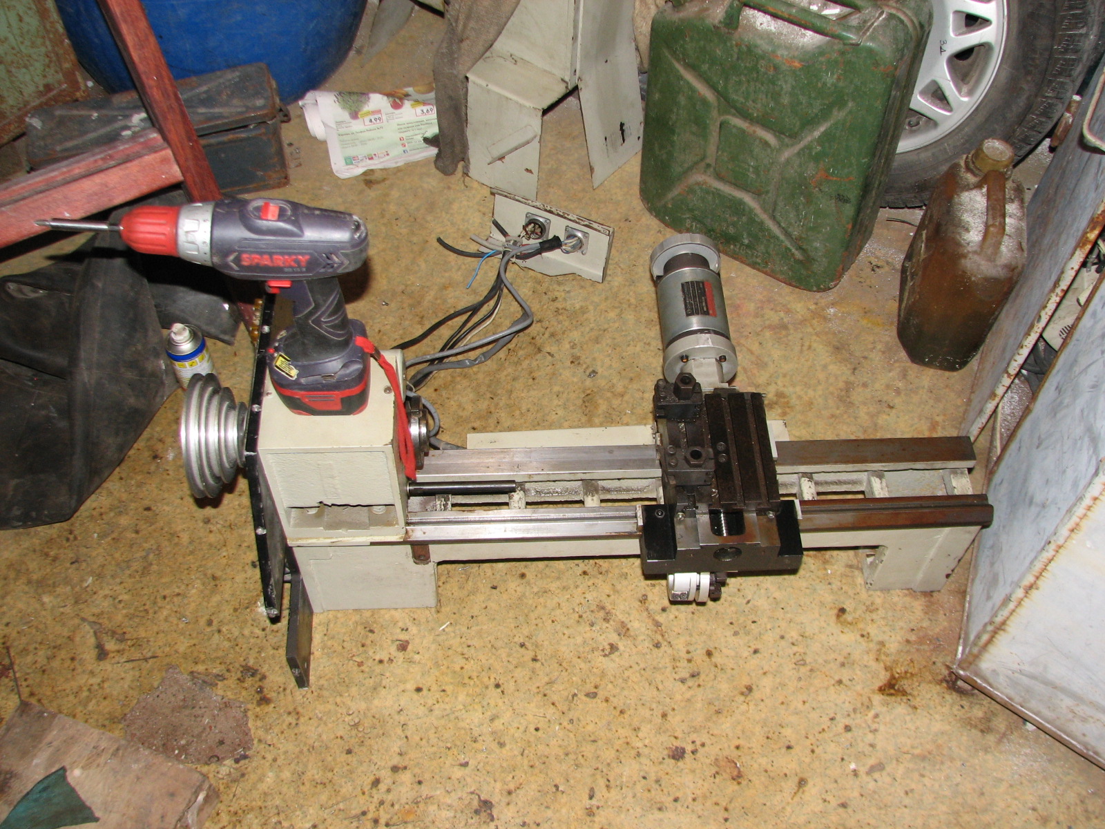

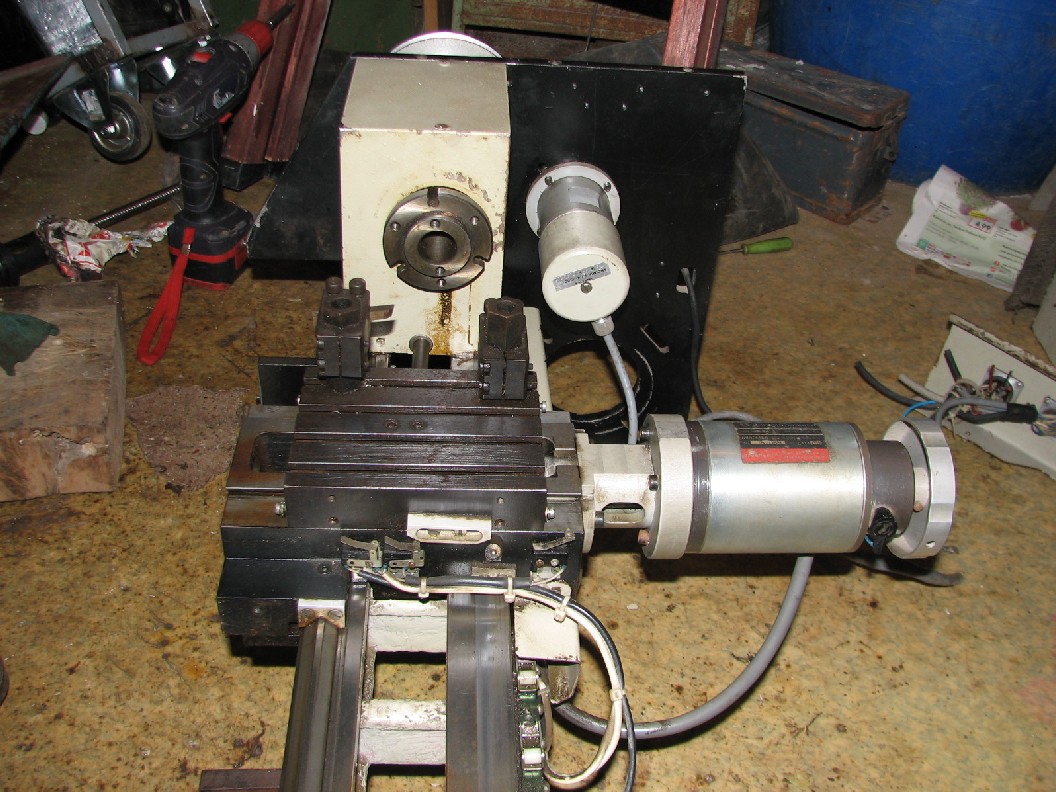

Прежалих се :)
Още ми е в багажника даже, снощи късно се пробрах, и като ми остане време ще го наснимам.
Най ми хареса че можа да се разкачи от масата под него и стана към 50 тина кг.
Иначе масата под него е масивна метална плоча 2 см дебела и горе долу 1х0.8 м размери .
И тежи..... сигурно 100 кг. Отделно под плочата- метална стабилна маса - и тя 40 кг.
Реално е по малко от колкото изглежда на снимките.
Напречния ход е 12-13 см - малко.
Има серво мотор на напречния ход.
Абе само да ми остане време да го кача в.... спалнята и да го наснимам .
Легна ми на сърце :)

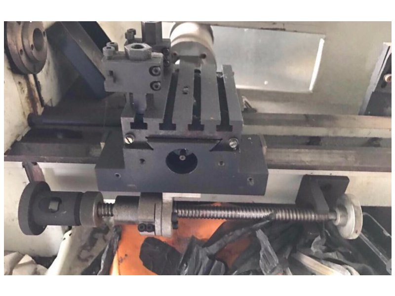

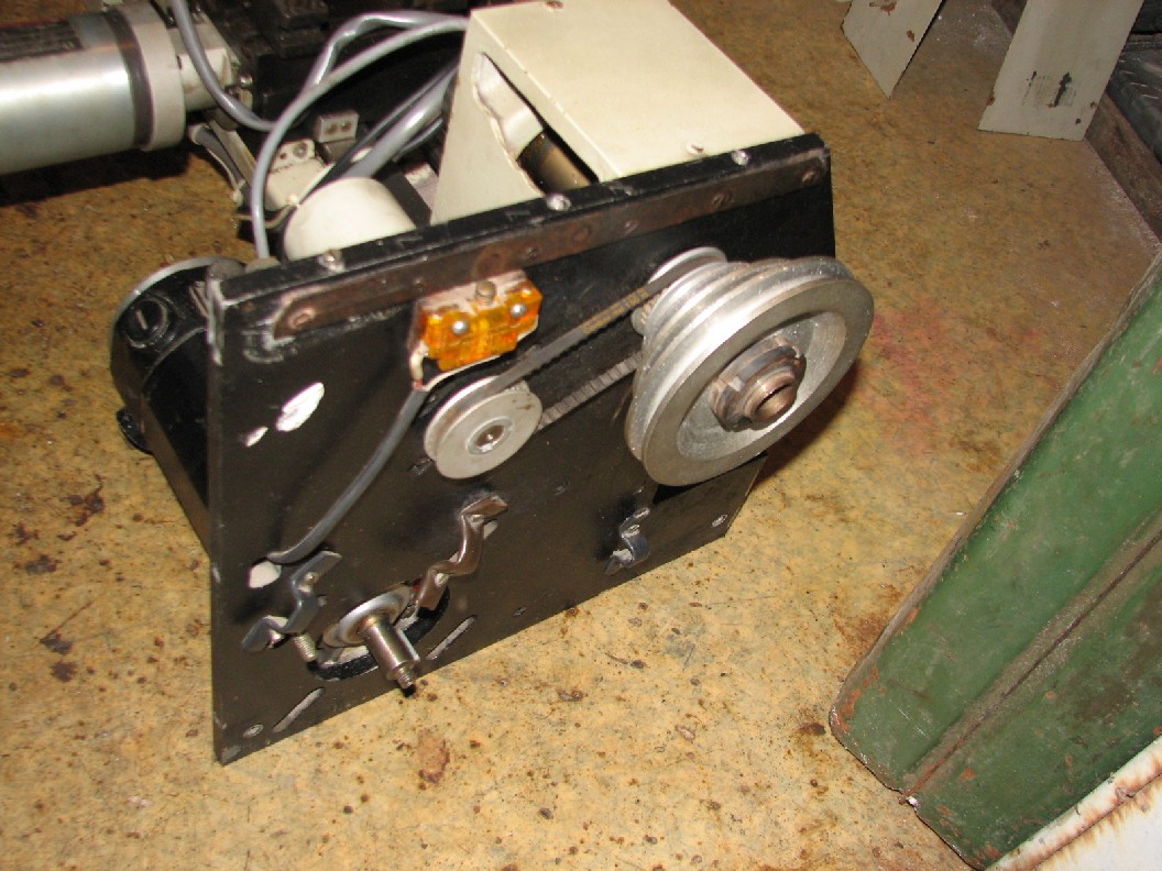

Успях да го понаснимам, малко го поразкостих и забърсах с парцал, че беше мазничко.
Но определено сега ми харесва още повече от когато го взех :)
Ама се вкарах в един филм, без да исках развих до край Сачмено-винтовата двойка и изпадаха съчмите :(
Сега се мъча да ги нареждам.
Има ли някакъв чалъм и схема за подреждането им?

amdatlon написа:
...Ама се вкарах в един филм, без да исках развих до край Сачмено-винтовата двойка и изпадаха съчмите :(
Има ли някакъв чалъм и схема за подреждането им...
Не е космическа наука. С малко търпение и внимание, е работа за 10 - 15 минути.
Разделяш сачмите на равни части, в зависимост от броя не рециркулиращи кръгове. Редиш ги един по един. На мен ми е най-лесно да ги редя "на сухо" - добре почистени от смазка и други замърсители.
Като ги наредиш, правиш едно пробно движение по цялата дължина на винта, следейки за опити за заклинване. Ако всичко е наред, тъпчеш обилно с грес и пак раздвижваш напред-назад.
