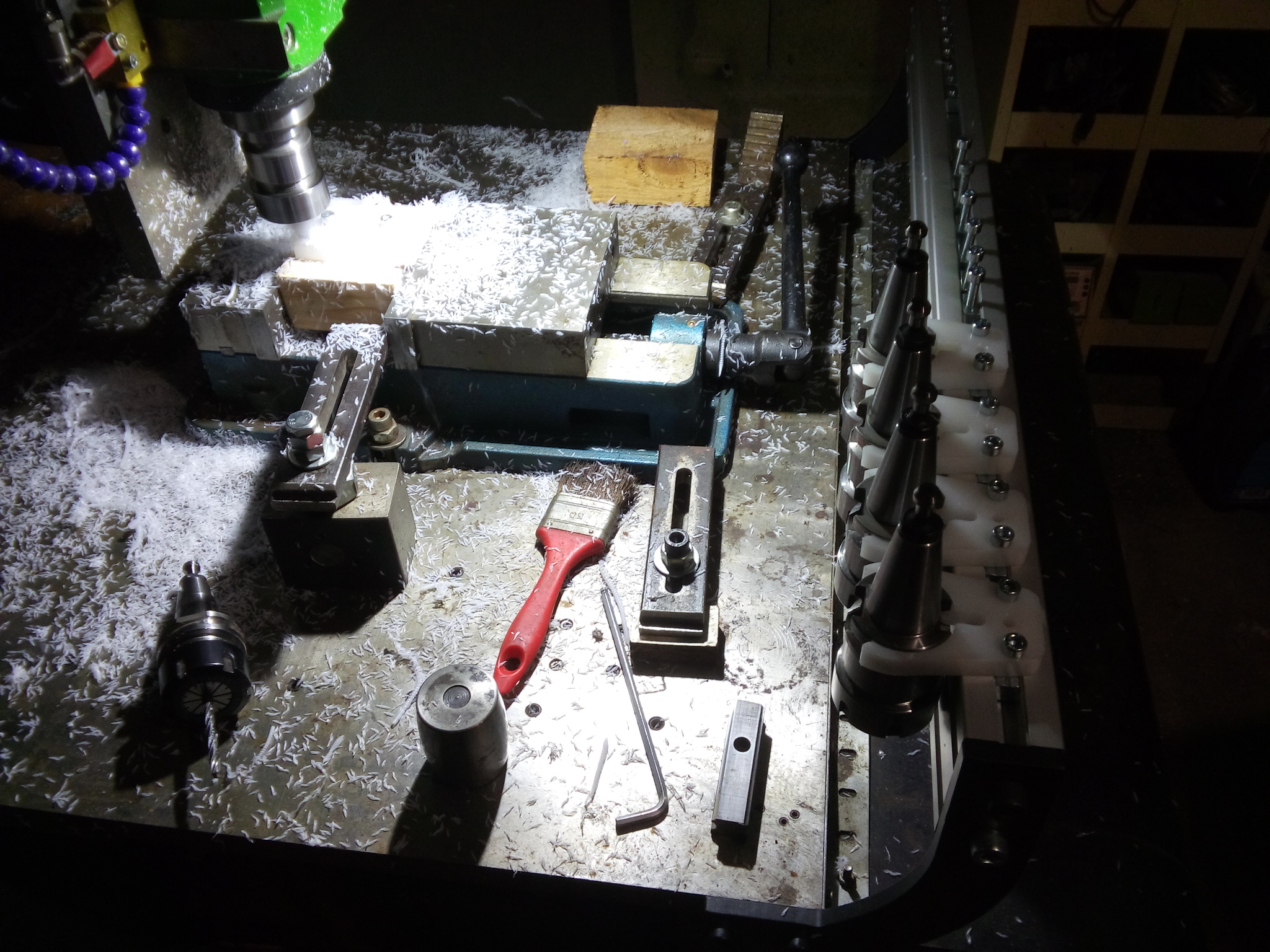

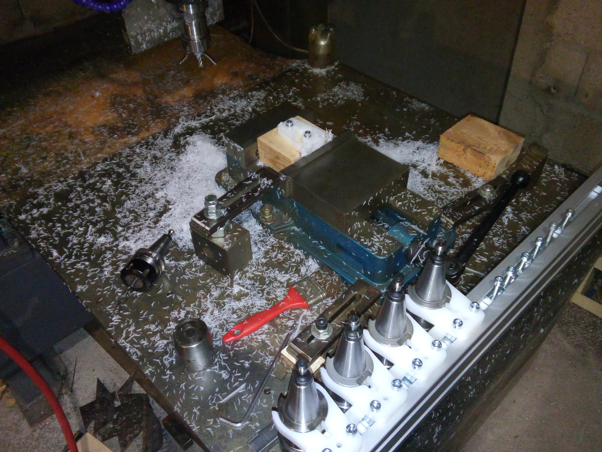

Той не е само за издухване от там,а и от тул лайт сетера и въобще за духане по машината.Няма профимашина без въздух, да знаеш !Не знам дали говорим с еднакъв аршин.Защото хоби фреза с АТС и да не си сложиш пневматичен цилиндър от 23$ и разпределител от 7$, а да тръгнеш да правиш хидравлични, според мен е по странно (и скъпо) от това, което мисля аз.
А пък аз напредвам ,по малко разбира се, че е неделя.

Мнения: 774
Мнение Re: АТС на по евтин китайски шпиндел
Е друго си е с ATC :)
А оригинално как се захваща държача .... на шпилка ?
Предполагам си купувал и дискови пружини ... та от къде ги напазари и имаше ли трудност при изчисленията ?
И мен ме гонят някакви идеи да си направя стария шпиндел със сменяеми :)
Оригинално е с шпилка М12.Тарелчатите пружини са голем проблем (във Варна).Размера е 12.2/22/1.5мм.Изчисленията ми са четене на англоезични форуми.Сложил съм 24бр. - моя ход за пускане е 5мм.Налага се да пренастройвам компресора, че включва на 7.5 бара, а тогава няма сила цилиндъра да отвори напълно.Малко съм на ръба явно.Само че моя пресостат е само с едно болтче отгоре и то вдига максималното налягане, при което изключва. И сега го мисля, как да го направя .Не трябва да пада под 8.5 бара.
