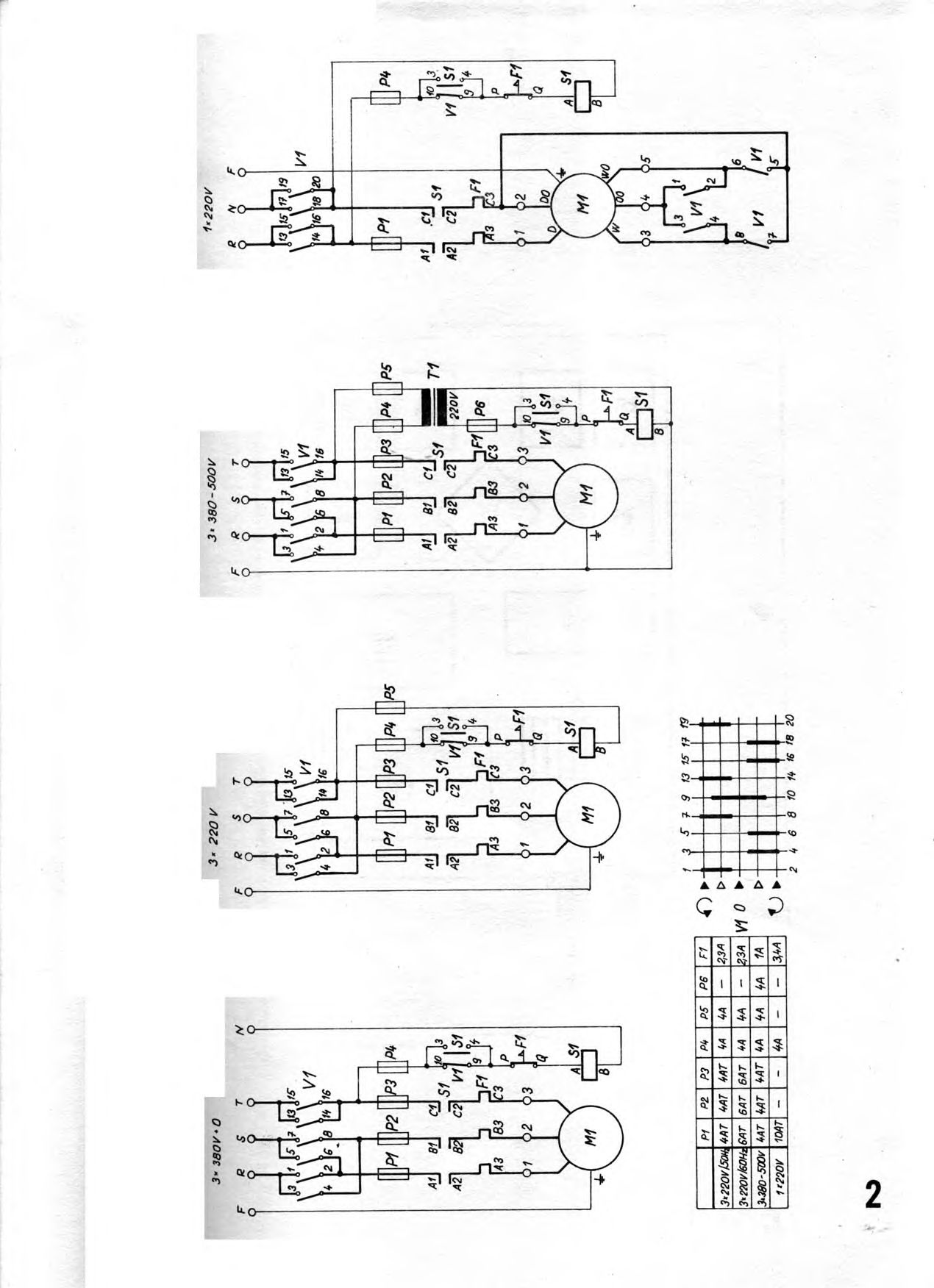

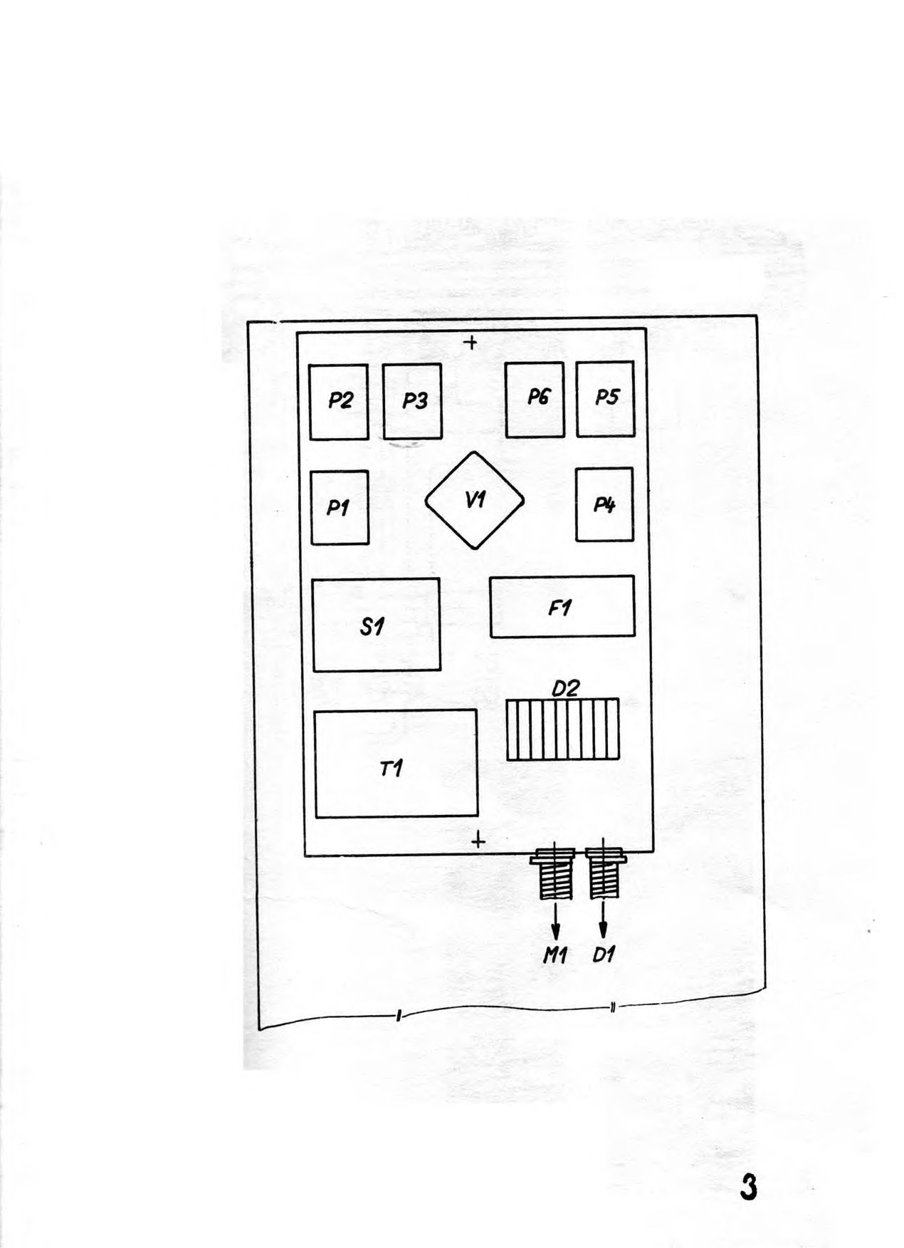

В упътването, което съм прикачил, има схеми за монофазно и няколко вида трифазно свързване.
Добрата новина е, че с управлението вътре в лявата част на бюрото може да се реализират всички видове.
Другата добра новина е, че имам в помещението, където ще го ползвам, трифазен ток/напрежение... Иска ми се да измисля нещо с инвертор, за да е малко по-гъвкаво от към контрол на оборотите. Ако имате решения, идеи помагайте :)

Ами най-малкото инвертора може да е на входа, но без проблем може и посоките да сменяш през него, т.е. да замести няколко контактора. Не знам дали и няма да е по добре да сложиш по голям мотор от гледна точка на въртящ момент на ниски обороти. Възможно е и изобщо да не е асинхронен. Според мен ако се правят модификации най-удачни ще са тези по главното задвижване, всичко останало ми се струва не много смислено, имам в предвид да го правиш CNC. Може едни линийки да му сложиш, инкрементални за да не се взираш много ....

Сега си има смяна на посоката от копче за плавен старт не съм сигурен, мисля че не е реализиран. Като се замисля само контрола на оборотите и плавният старт са интересни. По-мощен двигател е опция, но нямам подходящ може да помисля в тази насока...
