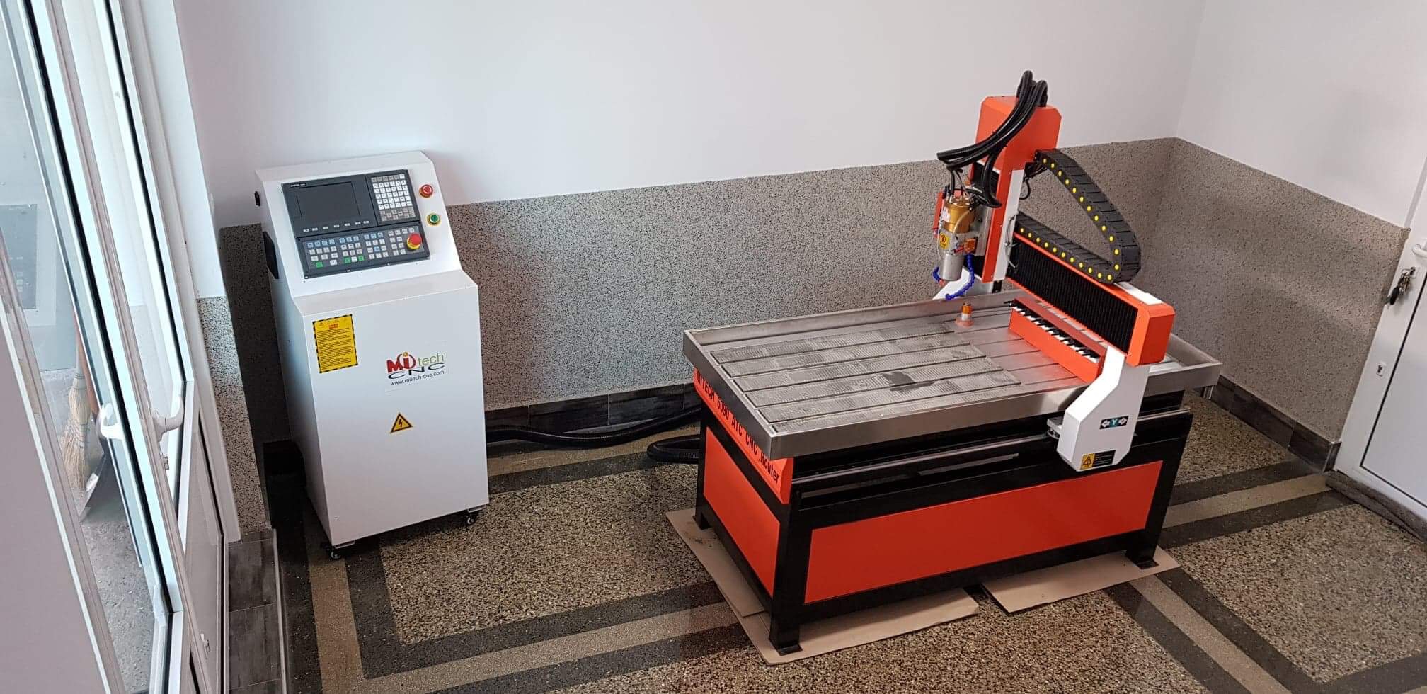

Фрезата дойде. Проблеми никакви по доставката. Направо я докараха пред офиса. Организацията по докарването беше песен. Всичко става от компютъра. Не сме ходили да висм никаде.
Опаковката също беше на ниво. За дървен сандък 2.2х1.8х1.9 или подобно с тегло 600кг, и цена от 12к usd която има отношение към застраховката, всички разходи, път от китай+внос +застраховка и всички документи + докарване от Варна до Згалево излезе 950лв. Само Варна Згалево е 270лв от тая сума. Транспортна фирма WTO. Препоръчвам.
Относно машинката, всичко изглежда дори по добре от очакваното. Всичко сложено е каквото сме се разбрали.
Скоро ще кача повече снимки.
Не сме я пускали още. Имаме друга важна работа в момента, но скоро ще я захванем.
Документация почти няма никаква, за сметка на това, отделните компоненти си имат от производителите.
В тая връзка да попитам.
1. Машинката си има инсталирана система за смазване, с опроводяване до всички точки. Помпата е ръчна.
Въпроса е какво масло да вземем за смазването на направляващите и свдтата и колко често се прави това?
2. Другия въпрос е относно охлаждането на шпиндела. Каква течност се ползва по принцип? Вода, дестилирана вода или антифриз някакъв, който да има и някаква смазочна способност?
3. И последно, относно компресора за въздух за шпиндела с автоматичната смяна на инструмента. Много дебит ли трябва? Предполагам когато сменя харчи въздух, но през останалото време дали му трябва дебит илисамо налягане. Това не го намерихме написано никъде. Компресор с 50 литрова бутилка сме поръчали. Чудим се дали ще е достатъчна?

Най-вероятно ще ти е достатътеч само за смяната, но е много малко за каквото и да е друго. Утре като ти хрум е да сложиш въздушно или охлаждане с мъгла и ще у иеш компресора. Освен това покрай такава машина въздух си трябва. Винаги може да сложиш втори рисийвър, и ти препоръчвам да го направиш още сега, 100-200 л, има вертикалани които заемат малко място, а и може някъде отвън да го изнесеш, така и по безопасно, че знаеш ли на какъв ще случи.
За смазването, СВД-та нормално се смазва с греси ако не са на постоянно мазане. За другите обаче зависи от конструкцията, виж какво препоръчват производителите им.
