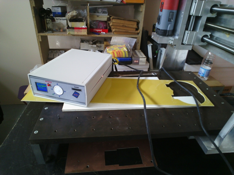

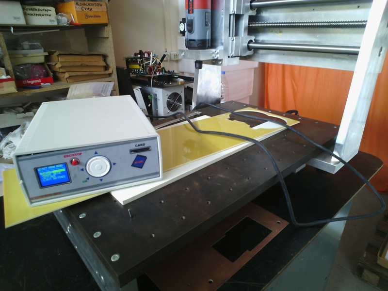

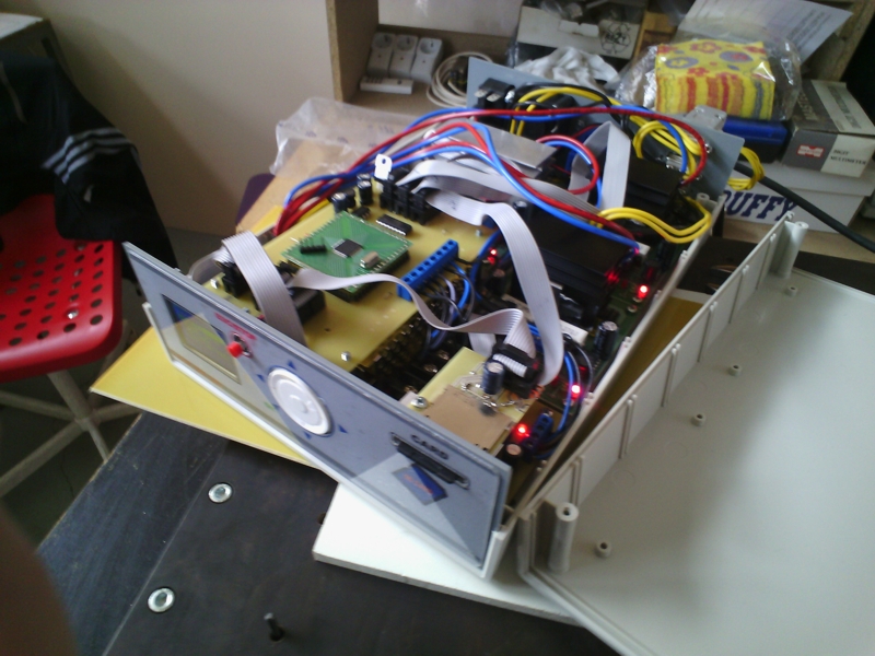

Китайски не съм пробвал. Но е хубаво да вметна и малко българска реклама. И тук се правят контролери, може да се видят на място как работят, без да се гадае по снимка от нета. Но все пак ето малко снимки на контролер, който управлява 3 осен рутер. По-рано бях вметнал че имаме наша разработка на CAM софтуер, с който може да се отваря DXF файл, гербер за платки, да се рисува в него и да генерира toolpathа...
