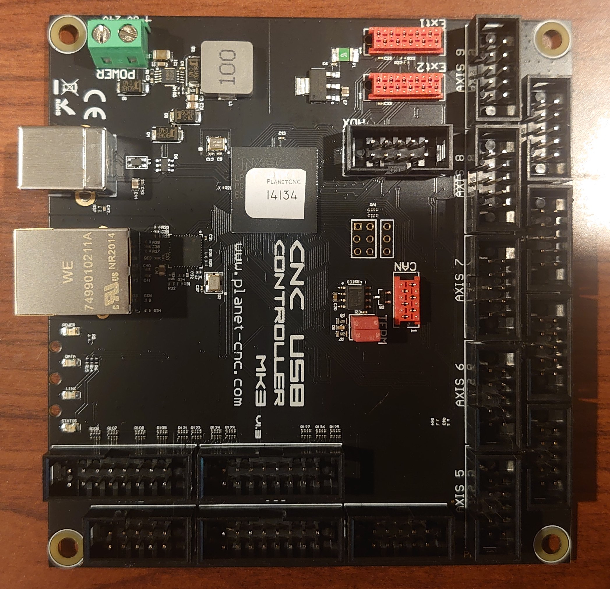

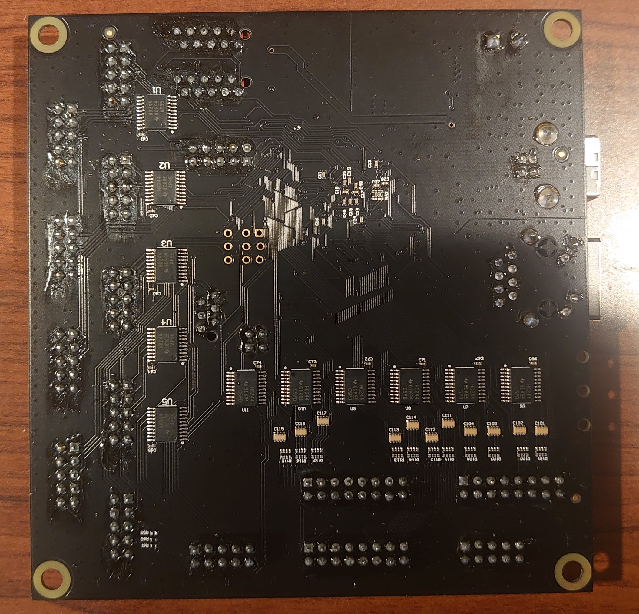

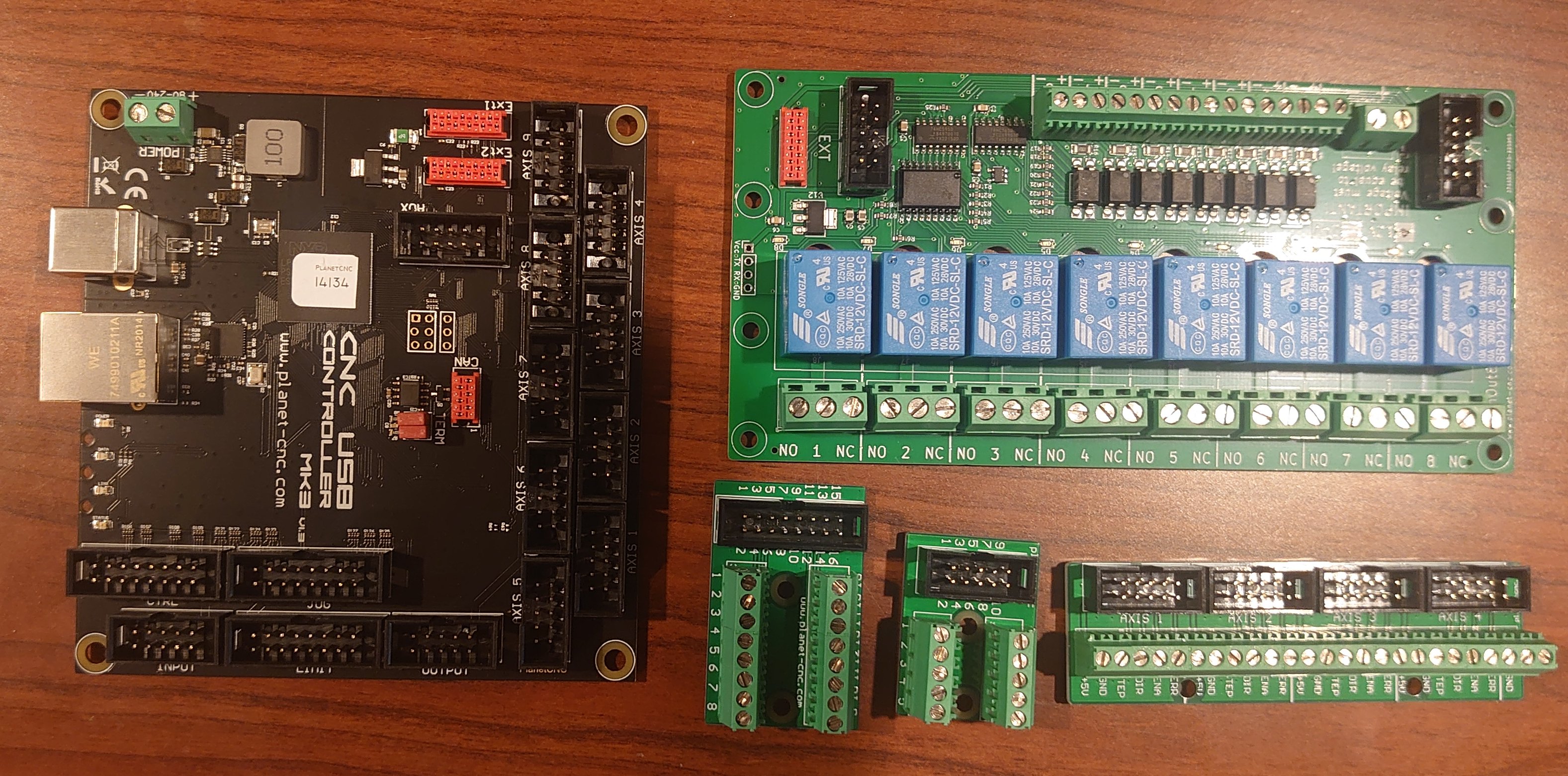

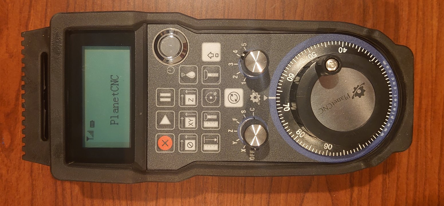

Така, пристигна нещото, някой искаше снимки, те на.
Не знам защо останах с впечатление че това нещо е с FPGA, всъщност е малко NXP, може би някоя от другите е била FPGA.
Платката ако не друго, не плаши на пръв поглед, най-малкото е правена от някой който си има поне малко понятие от рутене на платки. Не съм гледал на това NXP пиноута но отдоле има 10 кондензатора, както и всеки друг чип си има кондензатор, то тук не са спестили. Местата им са горе долу логични, трудно е да се прецени на черна многослойна платка ;) Доколкото виждам USB и мрежата са опроводявани като диференциални двойни, т.е. и за това е чувал който го е рутил, има разделение на граунд плейна но дали е за добро и както трбява е трудно да се каже. Лично на мен ми е малко нелогично, има едно LDO, логиката е разделението да е нейде около неговата маса, не е баш там, но може и да си е ОК, трудно е да преценя кое какво храни.
Конекторите не са ментета, мрежовия е вюртски, USB-то ми е трудно да го позная но изглежда добре, хедърите са или Molex или AMP /Tyco/, като цяло не е с най-евтините компоненти.

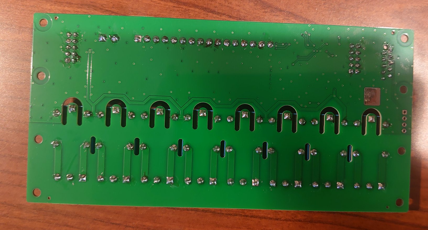

Платката с релетата също бива, и там са се сетили да фрезоват междини ...
Ако не ме домързи ще го навържа на масата с един драйвер и един мотор да видим ще пее ли .

Вчера сверявах цените на ФПГА в алиекспрес. Отказващо високи и суша в наличности.
И за моушън контролери китайците масово слагат LPC1768-69, СТМ32Ф407 и подобни. Даже Атмега256 набутват където могат.
Платките с каквото е налично от процовете и максимум до 16 PWM.
